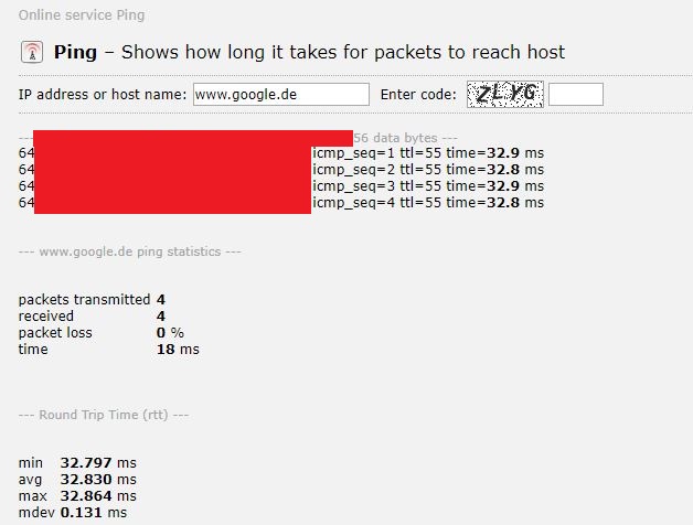

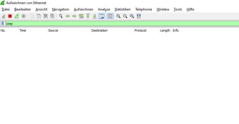

Auch wenn es langweilig ist habe ich mal zur Untermauerung "Wireshark" mit dem Filter "icmp" laufen lassen,
während "Google Chrome" gerade per "ping.eu" einen Ping-Test durchführt.
Ergebnis: Kein einziges (ICMP)-Ping-Paket auf meiner Netzwerkschnittstelle zu sehen, kein einziges.
Den Screenshot habe ich lustigerweise einfach mal mit angehängt.
Fazit: Ein Server von "ping.eu" pingt für uns die Ziel-IP und liefert uns dann das Ergebnis zur Anzeige im WebBrowser.

ping.eu irritiert mich da sogar etwas mehr da man bei einem Pingtest die eigene IP angeben muss ... ok von der Webseite her kann man auch andere Seiten anpingen ... bringt einen aber nichts da das eigene Routing dabei völlig aussen vor ist.
Was verwirrt dich denn bei "ping.eu"!?
Bei "ping.eu" gibt man wie auf jeder anderen Ping-Webseite die Ziel-IP an,
die angepingt werden soll. Wenn man möchte, dass "ping.eu" den heimischen Router anpingt,
dann gibt man dort eben die eigene, aktuelle IP ein. Ansonsten gibst du dort die Ziel-IP bzw. den Hostnamen an, der angeping werden soll. Falls du dort einen Hostnamen eingibst, dann übernimmt natürlich "ping.eu" die Namensauflösung auf die IP-Adresse des Ziels.
Wenn du dort deine eigene IP eingibst, kannst du so überprüfen,
ob dein heimischer Router von außen auf Ping-Pakete antwortet.
Und warum sollte ein Ping-Test per "ping.eu" per se nichts bringen!?
Die Frage ist doch, mit welcher Zielsetzung du dort einen Ping-Test machst.
Du kannst per "ping.eu" halt überprüfen, ob die Server von "ping.eu" Ping-Pakete zu der angegebenen IP hinschicken können und darauf dann eine Antwort bekommen, nicht mehr und nicht weniger.
Wenn der Ping erfolgreich ist, dann weißt du, dass die IP lebendig ist und auf Pings antwortet.
Wenn die Ping-Antwort ausbleibt sagt das aber noch lange nicht, dass die IP tot ist.
Es kann auch sein, dass der dazugehörige Router einfach nicht auf Pings antwortet,
weil er so konfiguriert wurde.
Per "ping.eu" kannst du natürlich nicht überprüfen, ob eine bestimmte IP von deinem heimischen PC
aus erreichbar ist, der über die heimische Internetverbindung mit dem Internet verbunden ist.
Tests, wo explizit etwas zwischen deinem PC und einer bestimmten Ziel-IP getestet werden soll ( z.B. Ping, Traceroute) musst du dann natürlich von deinem PC aus machen.
