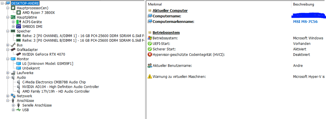

ich hatte ein paar Updates geladen und da waren Treiber dabei. Auch welche für Sound.

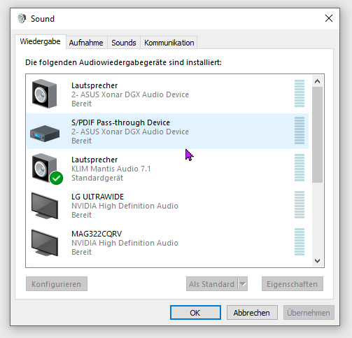

Nach dem neustarten des PC gibt es kein Sound mehr. Also die Geräte sind alle da, aber der Sound wird an kein Gerät ausgegeben. In den Einstellungen sehe ich keine Balken sich bewegen, wenn der PC Sound hat.
Ich habe ein Wiederherstellungspkt. von Windows genutzt, das schlug aber fehl...Nun ist dieser auch weg.
Ob USB Headset, DP Sound über Monitor...Nichts gibt Ton aus.

Was ist wenn rechts klick Standard Audio device auf die XONAR machst ?
Xonar ist die externe Soundkarte, Nicht mehr aktiv.
Ok, nun kommt wieder Ton und ich stelle es neu ein mal.
