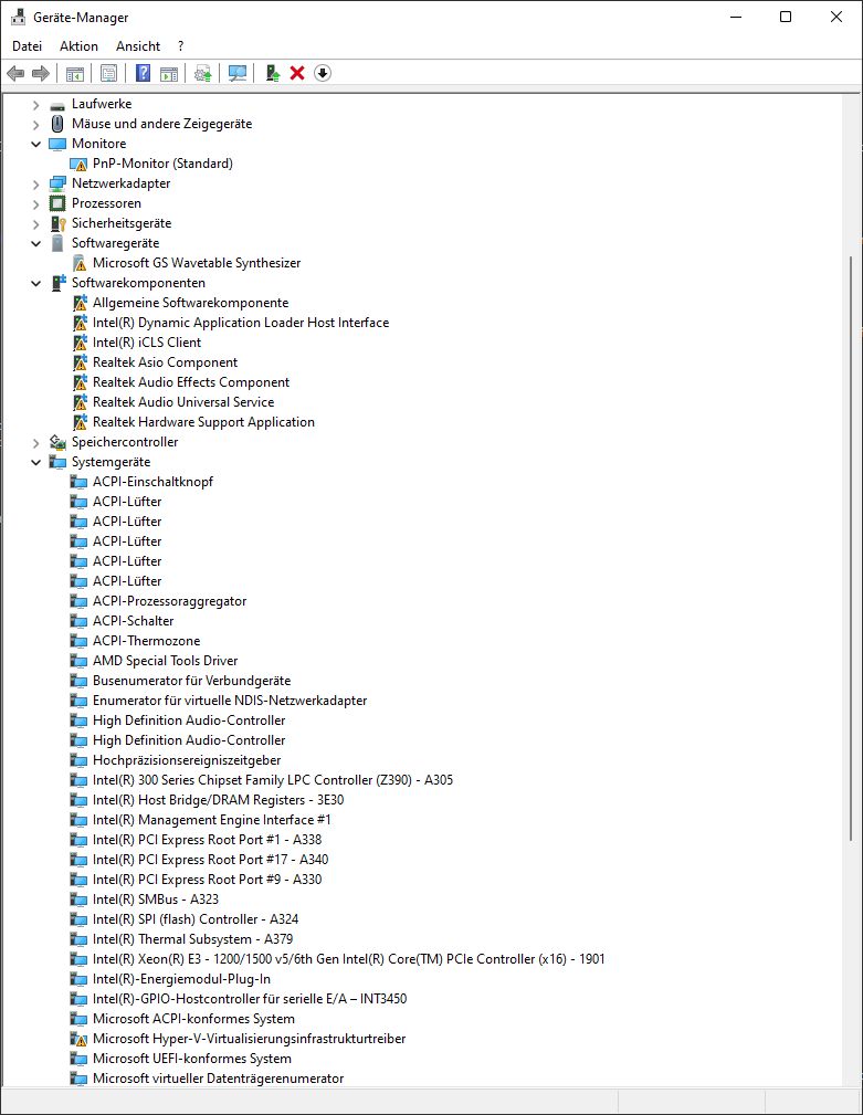

So sieht es aus im abgesicherten Modus (Treiber, die nicht geladen werden können)!
