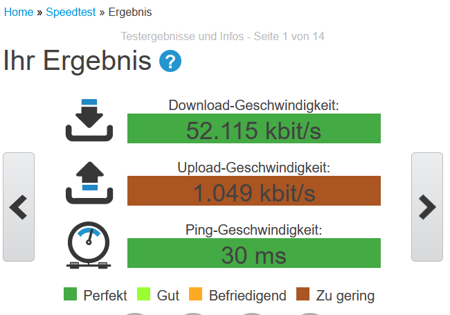

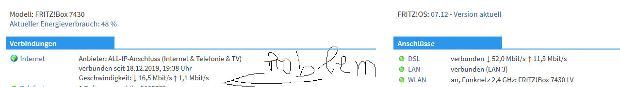

Hi,
vor ca. 3 Wochen habe ich hier beim lokalen Anbieter (EWE Tel) eine Vertragsänderung beantragt um von 16k auf 50k zu wechseln.
Der Schaltungstermin war gestern der 18.12. Gestern früh gegen 5 Uhr morgens schaue ich in die Fritzbox und freue mich. 50k Leitung ist da, allerdings hat sich der Upload nicht verbessert.
In der FritzBox steht bei DSL: 55,2 Down und 11,3 Up. Allerdings auf der linken Seite stand gestern "reale Bitrate" 16 Down und 1 Up.
Also Verkabelung gecheckt und dann das FritzOS aktualisiert. FritzBox 7430 mit OS jetzt 7.12.
Mehrmals neugestartet und es kommt keine Verbesserung.
Im Download kommen die 50 Mbit/s an, im Upload kommen die 11,3 leider nicht an, sondern das was bei "reale Bitrate" (Nach OS Update wurde reale Bitrate in Geschwindigkeit umbenannt) steht, 1,1 Mbit/s.
Also habe ich eben die Hotline von EWE angerufen und die haben ne Messung durchgeführt und mir mitgeteilt, dass von deren Seite alles ok ist. Da es ein nachgekaufter Router ist, konnten die scheinbar auch nicht zugreifen, sondern wollten mich an eine kostenpflichtige Hotline weiterleiten, allerdings erst am 24.12.
Jetzt habe ich meine alte FritzBox 7360 rausgeholt und wollte diese testen, mit dem Backup der aktuellen 7430, nur leider sind die Versionen des OS unterschiedlich und somit nicht möglich.
Was kann ich noch tun?

Ja, das ist mir schon klar. Aber laut Anbieter kommen die 11,3 ja bei mir an.

Du hast deutlich mehr Infos in der Box! Wenn du auf Internet DSL klickst, kommen viel ausführlichere Statistiken.
Mit bis zu hat das nichts zu tun dieses mal!
Bei DSL steht 50 MBit, und bei Internet steht 16 MBit, da hat sich die Box irgendwie verrannt.
Deswegen die ausführlicheren Statistiken.

Bitte in der Fritz!Box unter Internet --> DSL-Informationen Screenshots der drei Reiter Übersicht, DSL und Spektrum posten. Danke.
Also z.B. so: http://fs1.directupload.net/images/180406/temp/rkgvdtm5.jpg.
Dann kann es auch sein das die Umstellung noch nicht komplett durchgeführt wurde.
Es kann sein das die Vermittlungsstelle auf den neuen Tarif/das neue Profil umgestellt wurde, weshalb sich das Modem der Fritz!Box auch mit den korrekten Werten synchronisiert.
Aber von dir aus hinter der Vermittlungsstelle noch irgendwo was nicht richtig konfiguriert ist.
Wenn es in ein paar Tagen immer noch nicht besser ist, nochmal beim Anbieter anrufen.
