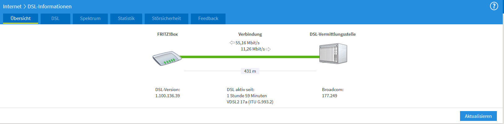

Naja man muss mehrmals lesen ... er meint sein Upload ist der gleiche wie bei einem 16k Vertrag also 1 Mbit und nicht wie bei einem 50er wo es 10 Mbit oder mehr sind...
Aber war schwer zu merken da er davon Bilder angehängt hatte.

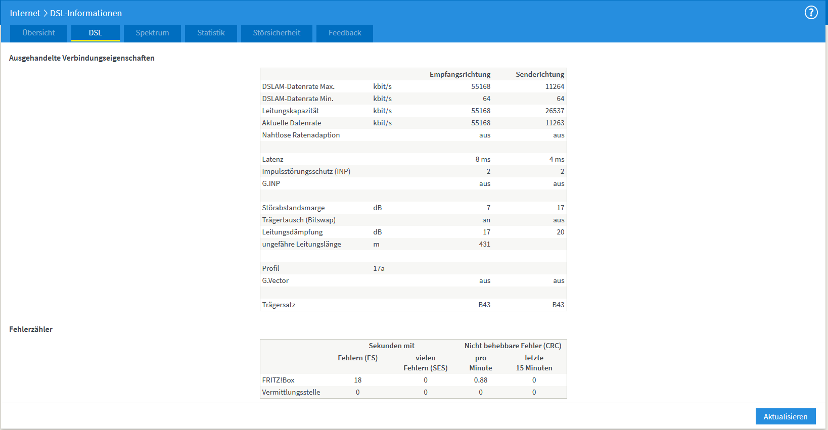

Zumindest die Leitungswerte die ausgehandelt wurden sprachen für den passenden Tarif .. 50 down 10 up ...
Daher schwer zu sagen was nun die richtigen Sachen hervorgebracht hat..

hamju63 schrieb:Es wäre ungewöhnlich, bei 50 MBit Download auch gleichzeitig 50 MBit Upload zu haben.
Ja. Darum gehts aber gar nicht.
50/16 ist normal
50/16 wäre normal. Er hat 50/1,1
Ewe gibt im Produktinformationsblatt 2,7 Mbit als minimalen Download an. Die Leitung ist also nach Ewes Definition nicht innerhalb ihrer regulären Betriebsparameter.
