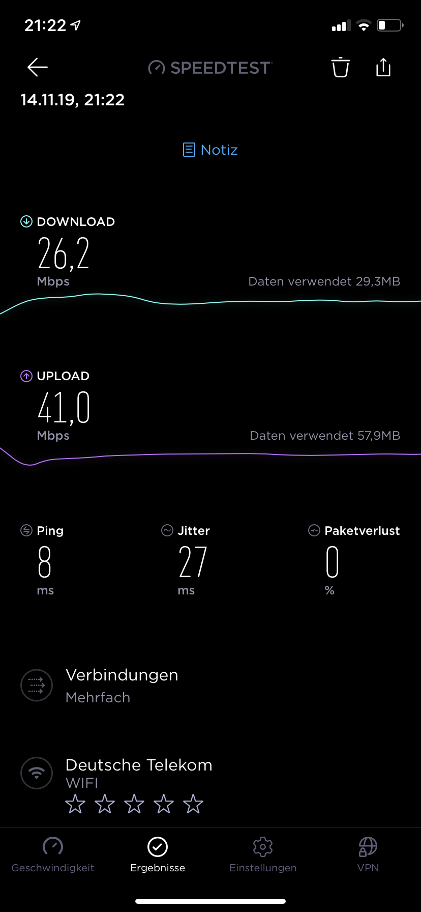

Guten Tag,
ich habe seit gestern das Problem das meine Wlan Geschwindigkeit nicht mehr über 43,3 Mbps down und 42,1 Mbps Up (dieser ist ja i.o.) kommt. Bei mir würde der Vertrag umgestellt von DSL 50 auf 100. Vor der Umstellung habe ich auch immer mal eine Messung gemacht hier waren die Ergebisse für eine 50er Leitung mehr als gut über Wlan. (54,9 und 11 Mbps) Messungen werden immer direkt neben dem Router gemacht. Das Problem besteht sowohl im 2,4 Netz wie im 5er Netz. Wenn ich auf den Router mit einem Kabel und PC geht habe ich die 100 Mbps und 42 Mbps. Woran kann das liegen das jetzt das Wlan langsamer ist als vorher?
Kurz noch zu meinen Aufbau: Im Keller Telekom Modem (Glasfaser) > Fritzbox (wenn ich hier das Wlan anmache kommt die volle Bandbreite) > Switch > Kabel bis in die Wohnung > Router R6400 > Wlan (mit Kabel volle Bandbreite Wlan wie oben beschrieben)
Ich hoffe mir kann jemand helfen.
Vielen Dank

Das Wlan Störungsanfällig ist das ist mir bewusst. Aber ich hatte ja vor der Umstellung auch mehr Down Speed.
Nachbarschaft habe ich auch geschaut. Ich empfange einen Nachbar sehr gering dieser ist aber auf einen anderen Kanal.
Zu den Endgeräten: Habe mehrere Versucht. Notebook (Gamingnotebook) Iphone XR Iphone7 Ipad Notebook von einem Bekannten. Wie gesagt bei all den Geräten kam vor der Umstellung mehr an.

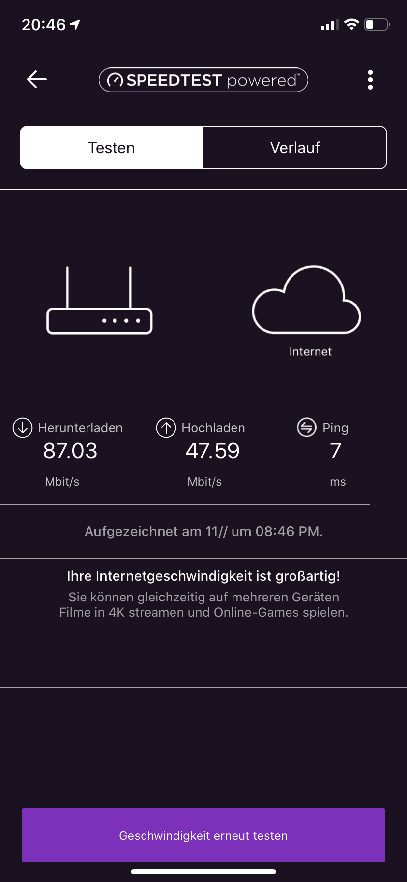

Ja ist mir auch klar das das normal keine Auswirkung hat. Ist halt komisch. Davor mehr jetzt weniger wenn es auch nicht viel ist. Aber ich habe oft getestet vor und nach der Umstellung. Die Fritzbox im Keller bring ja auch die volle Bandbreite über das Wlan bei mein Iphone XR

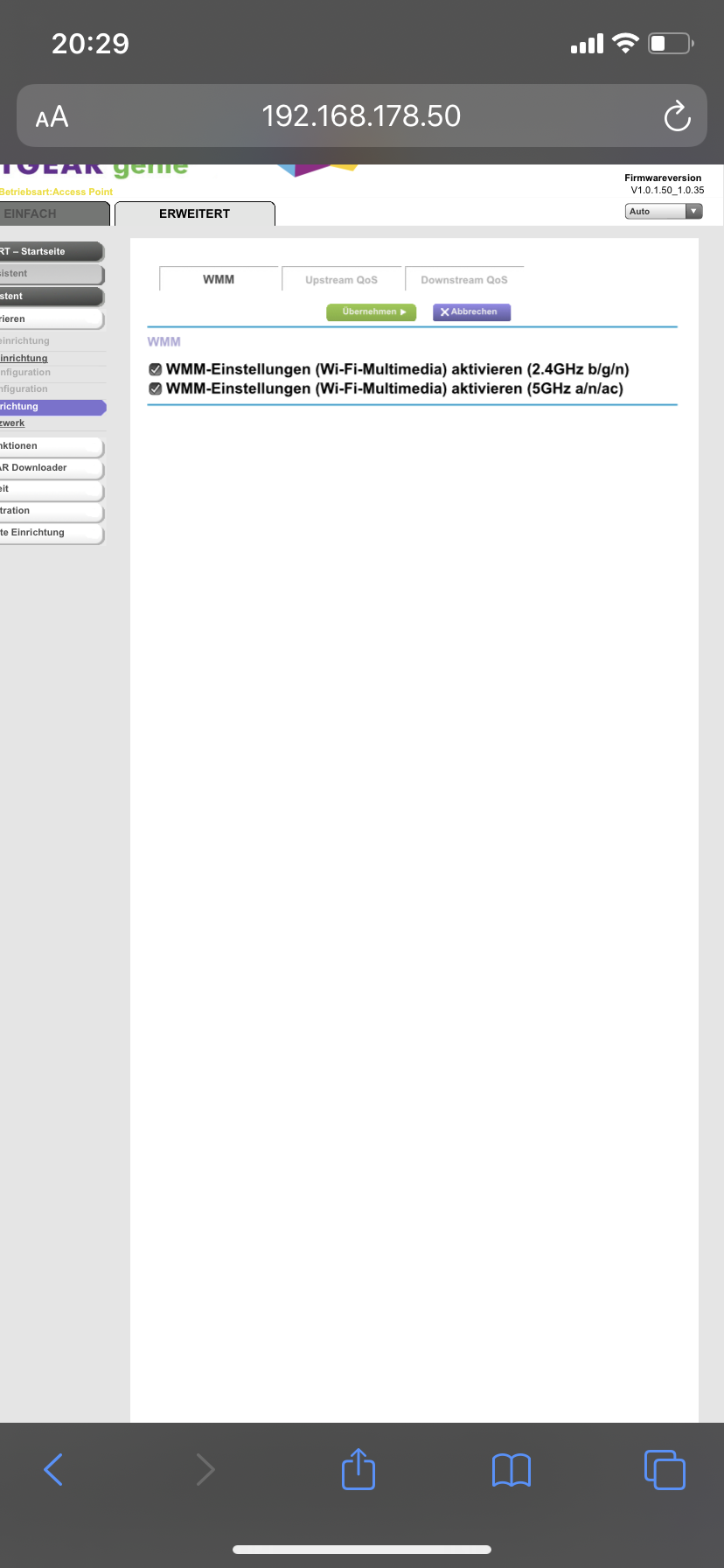

Hi
Also hab das jetzt mal versucht. Leider kein Erfolg.
Hier

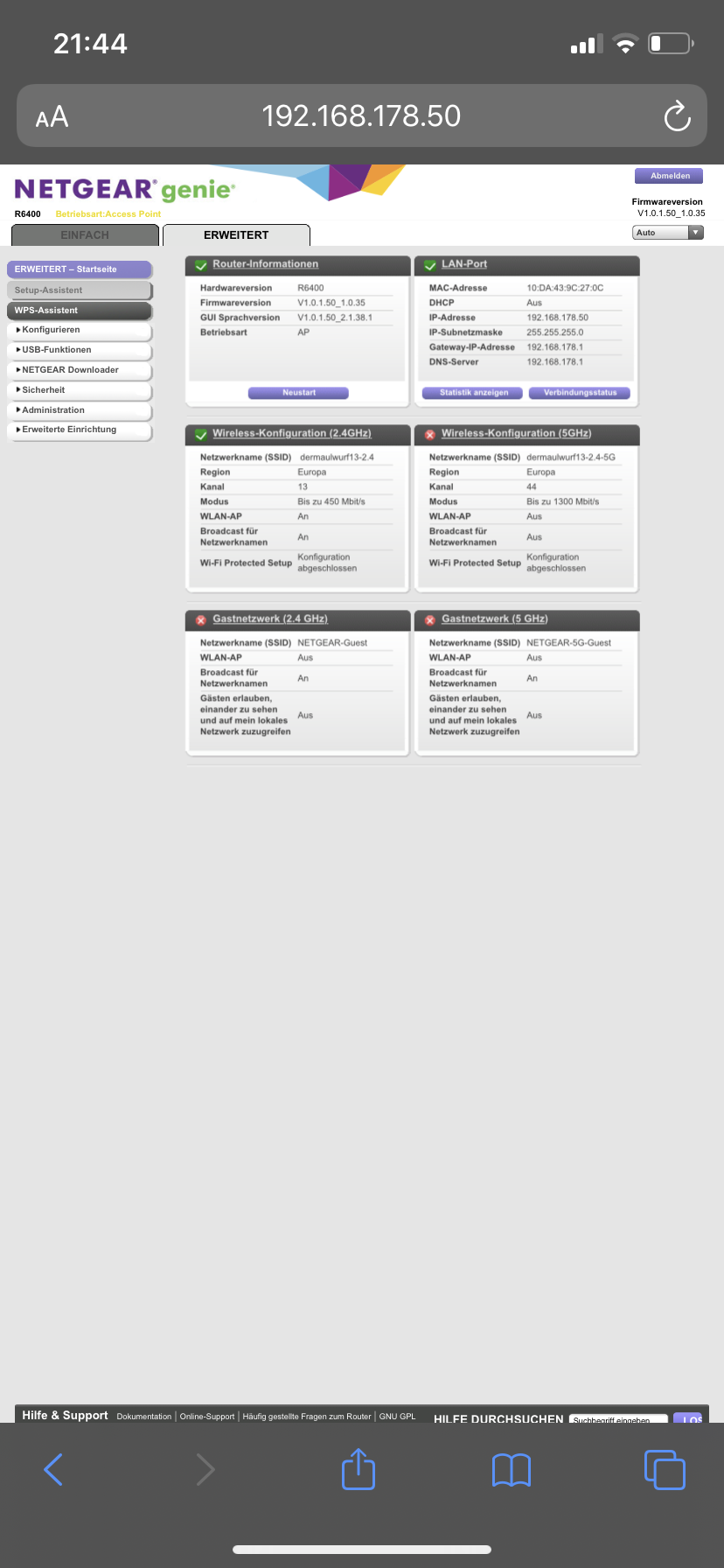

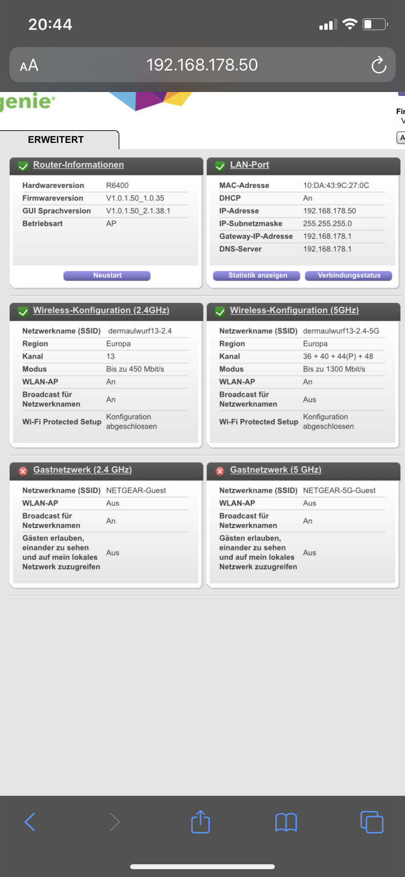

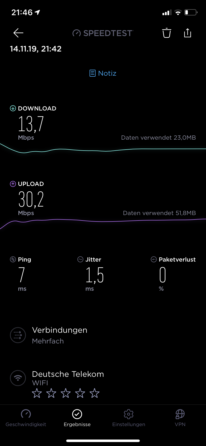

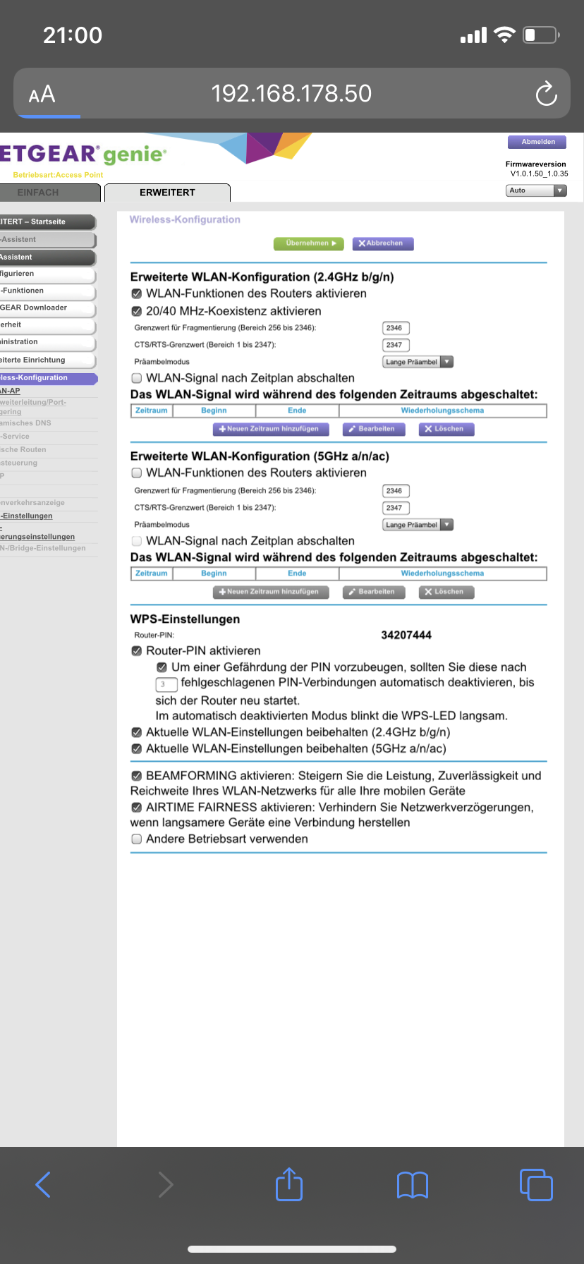

Mal paar Screenshot von den Einstellungen. Wenn ihr noch was braucht bitte Bescheid geben.
Hier mal mir DHCP aus . Ist noch weniger

ist dein WLAN auf Autokanal oder hast du einen Festen Funkkanal ausgewählt? Ich würde versuchen wenn möglich die höheren Kanäle auszuwählen ( Kanal 64 oder 100 ).
Auf dem Zweitem Bild ist zu sehen das du DHCP Aktiviert hast sollte das nicht aus sein im AP Modus? Ist dein Ethernet Kabel von LAN zu LAN angeschlossen oder von WAN zu LAN?
Alternative Firmware sollte man nur in Betracht zeihen wenn alles andere nicht mehr Funktioniert. Zeig mal ein Bild von deinem Downstream QOS.
Wenn is von LAN zu WAN ist würde ich nochmal einen Reset machen und es im Router Modus belassen und den DHCP Server ausschalten und eine Feste IP wie auf dem Bild geben ( 192.168.178.50 ) danach gehst du von LAN 1 - 4 auf LAN 1 - 4 deiner FritzBox um auszuschließen das es Probleme zwischen WAN und LAN gibt.

hallo,
Also hab gestern noch mal den DHCP ausgemacht und dann wieder in den APModus . Hat leider nichts gebracht.Siehe Bilder .
Bin mit dem kable vom Keller auf wan. Wie gesagt wenn ich direkt den Speedtest am Router mache kommt ja volle Bandbreite. Sehr sehr komisch

Im letzten Post ist 5GHz abgeschaltet. So kommst Du auf keinen grünen Zweig.
AP Modus verwenden.
Ankommendes LAN Kabel in den WAN Port.
Ist die IP Adresse .50 manuell eingestellt worden?
Ist das außerhalb des DHCP Bereichs der Fritzbox?
Bei Sicherheit WPA2 AES einstellen.
Dem iPhone nur das 5GHz Netz bekannt machen.
Testhalber implizites Beamforming und Airtime Fairness abschalten.
