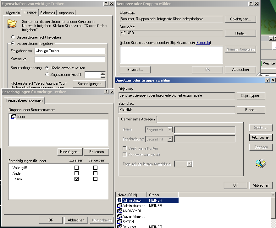

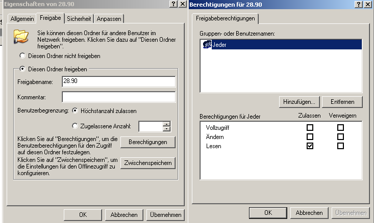

Geh auf die jeweilige Festplatte (Explorer --> Rechtsklick "Eigentschaften") und geh auf Freigeben, erweiterte freigabe und da musst du dein acc einen vollzugriff gewähren, dann sollte das abgehackt sein.

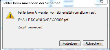

@ motz400 - Danke für den tip, aber das klappt nicht. Die Meldung lautet: "Fehler beim Anwenden der Sicherheit Zugriff verweigert."

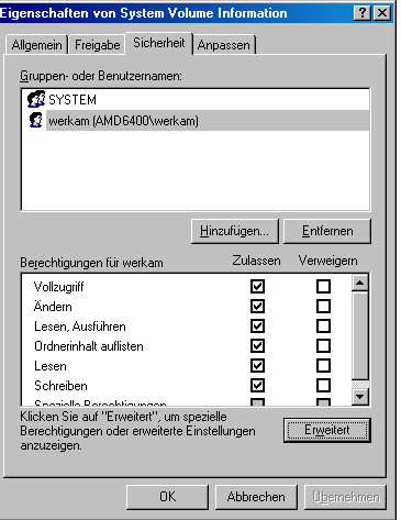

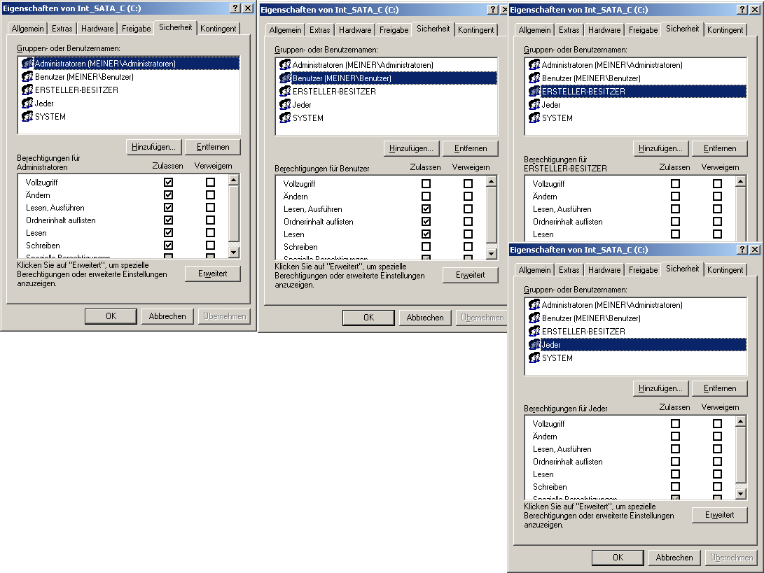

Du bist aber nicht auf dem alten System als Admin angemeldet auf dessen Dateien Du nun zugreifen möchtest, also musst Du als jetziger Admin den Besitz übernehmen, am besten für die ganze Platte, sonst musst Du es für jede Datei/Ordner einzeln machen. Dazu trägst Du Dich in die Liste der Berechtigten mit Vollzugriff ein. Dazu evtl auch noch die einfache Datei und Druckerfreigabe abstellen?
