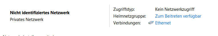

So, jetzt habe ich die IPs aller Geräte im LAN als feste IPs (169er) eingestellt. WLAN läuft über die Fritzbox über DHCP (192er).
Es funktioniert nur in allen Varianten, d.h. nur WLAN, nur LAN und beides parallel.
Was mich jetz noch wundert:
Es steht bei LAN immer nicht "Nicht identifiziertes Netzwerk" und als Zugrifftyp "kein Netzwerkzugriff".
