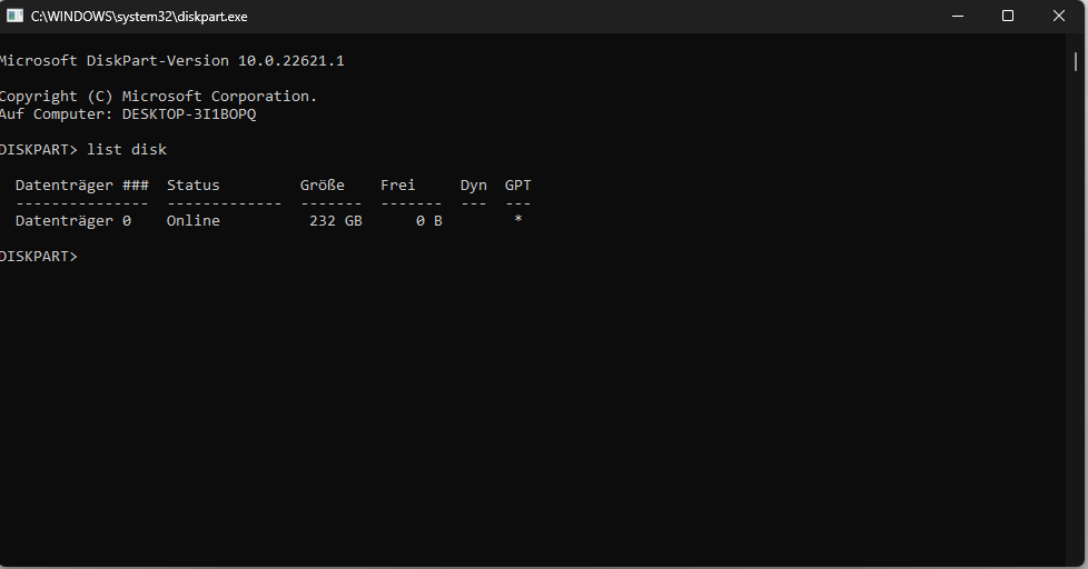

Gehe in die Eingabeaufforderung und gib diskpart ein. Dann "list disk"
Und sage uns Bescheid ob du da deine Festplatte sehen kannst oder nicht.

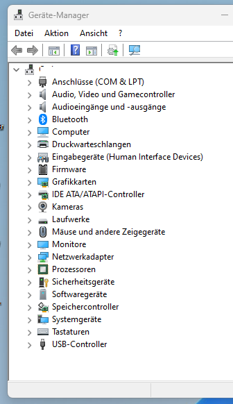

Dann mal alle Treiber deines unbekannten Motherboards erneuern.
Und auch mal die Hardware hier mitteilen.
Und im Gerätemanager mal nach weiteren unbekannten suchen.

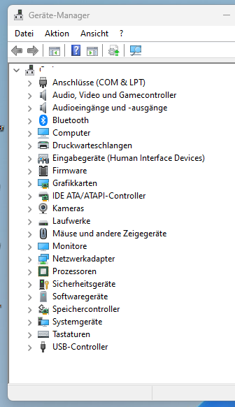

Zeig doch erst mal den Gerätemanager. Vielleicht reicht es ja, die Treiber zu aktualisieren.

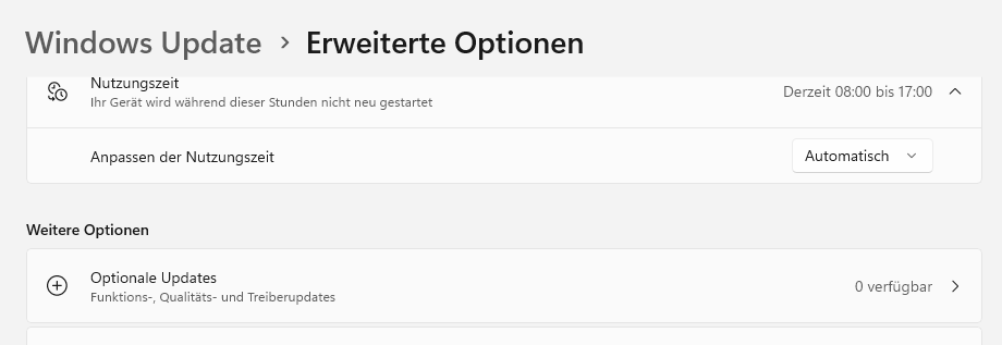

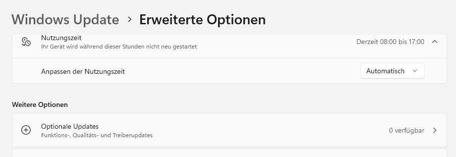

Entweder mal da versuchen den Treiber zu aktualisieren, oder über Windows Update > Erweiterte Optionen > Optionale Updates
Driverhub hat jetzt mal was gefunden, und versucht es zu instalieren, ansonsten versuche ich es mal so wie du schreibst,.
