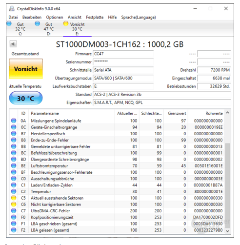

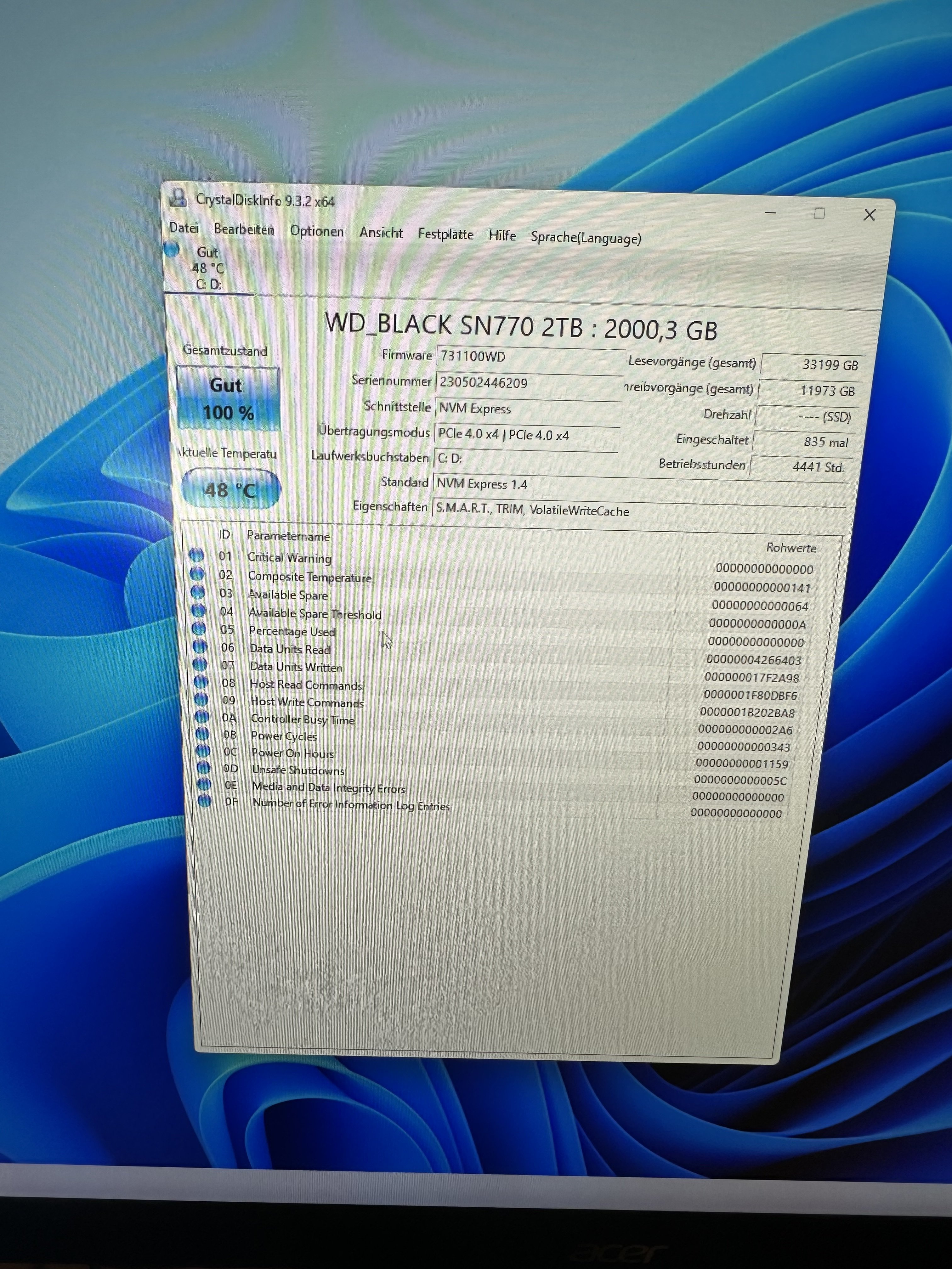

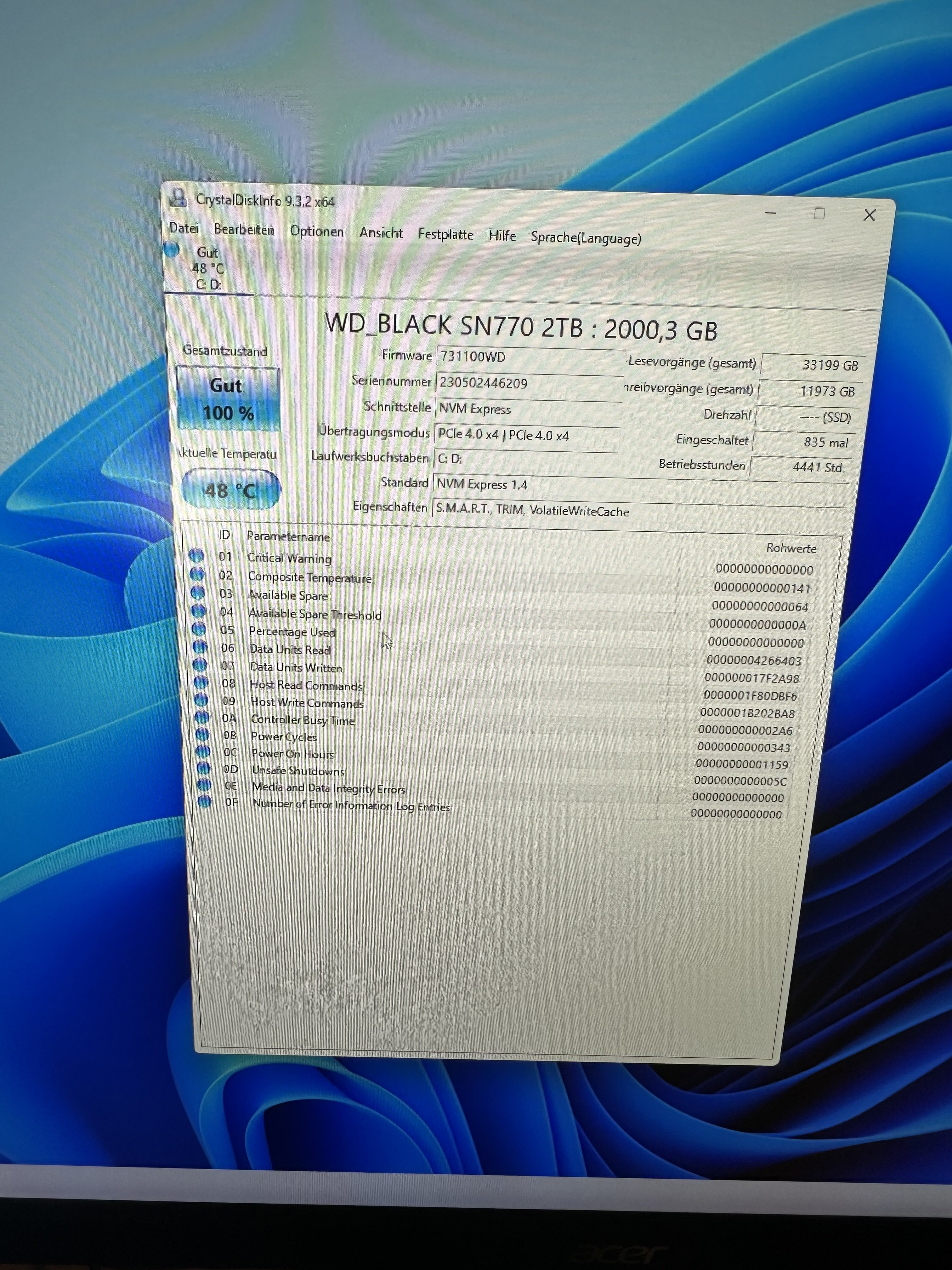

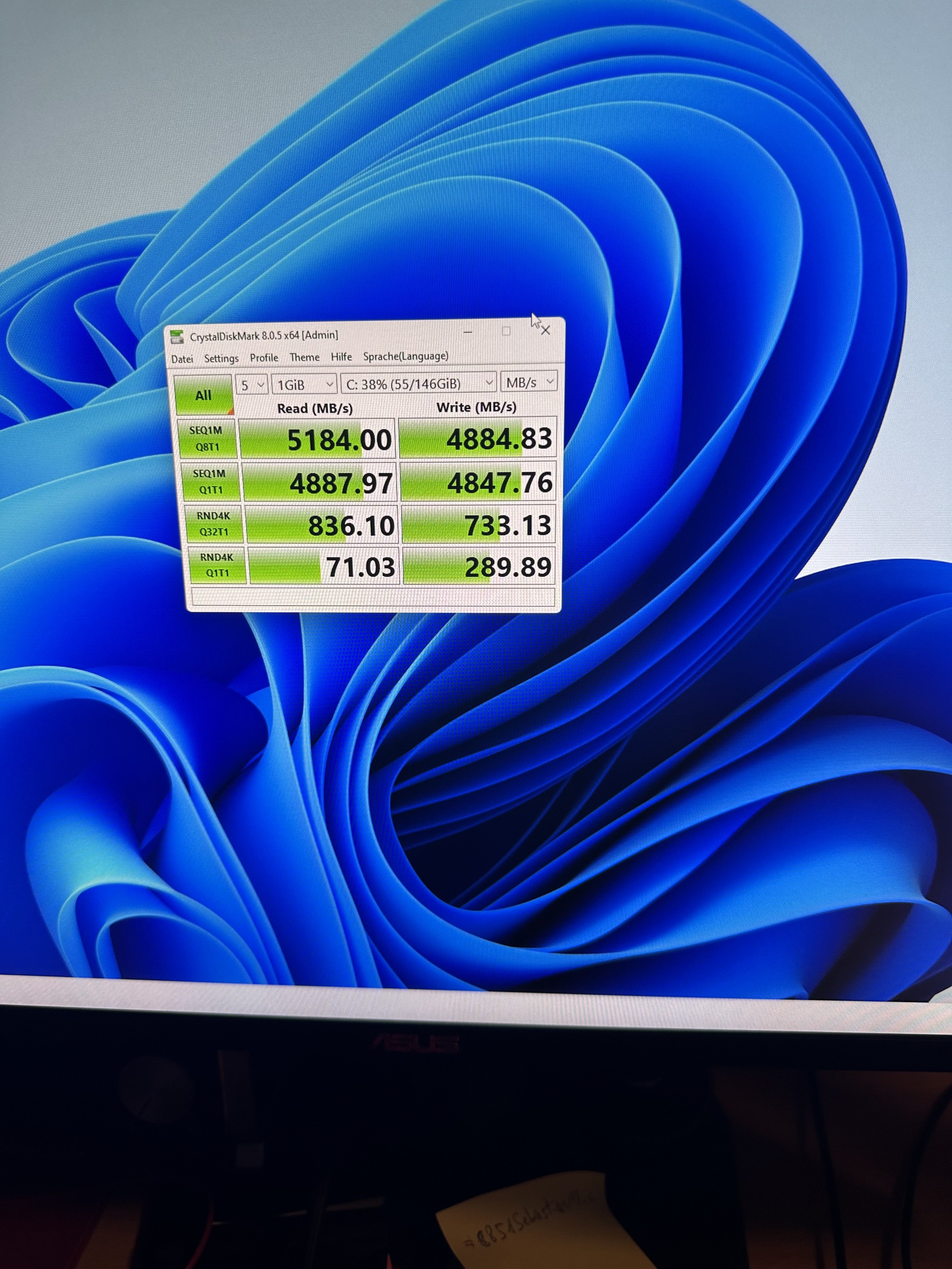

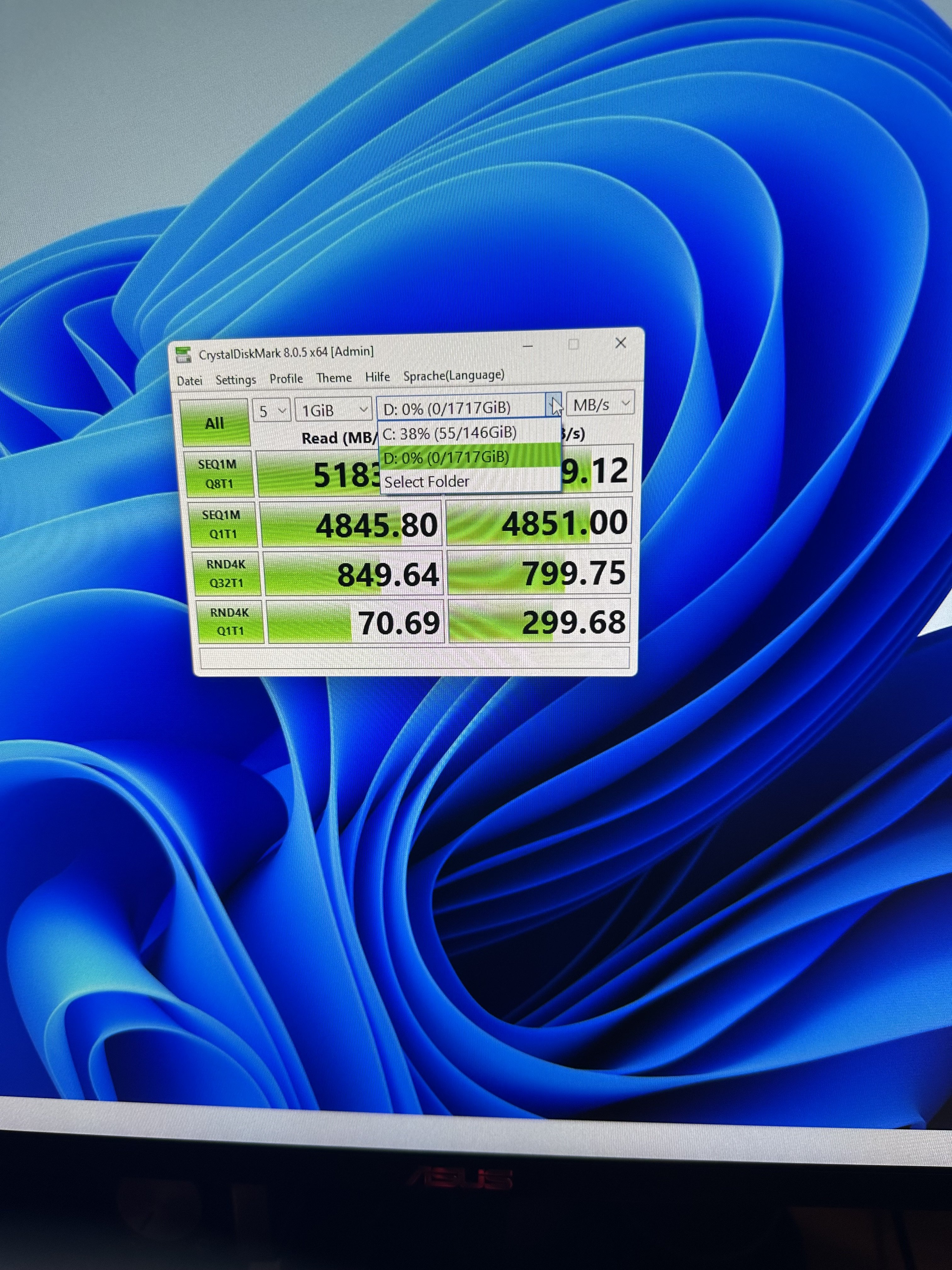

Also hab die Festplatte jetzt mit dem Programm testen lassen.
Hatte vorhin wieder starke fehler , wollte Programme installieren ( Spiele ) LoL danach ging gar nichts mehr. Hab das Gefühl das wenn ich Neustarte Fehler kommen.

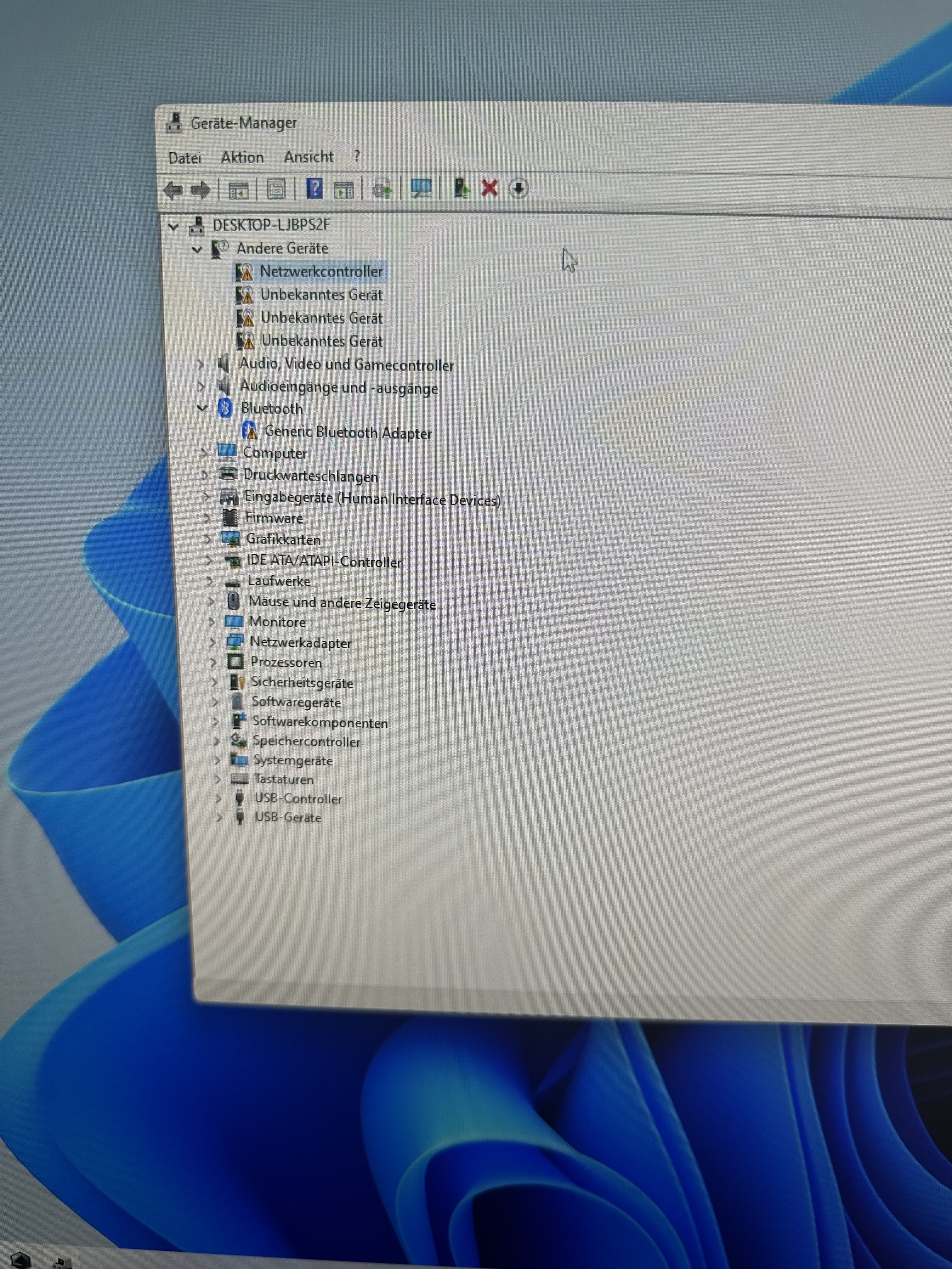

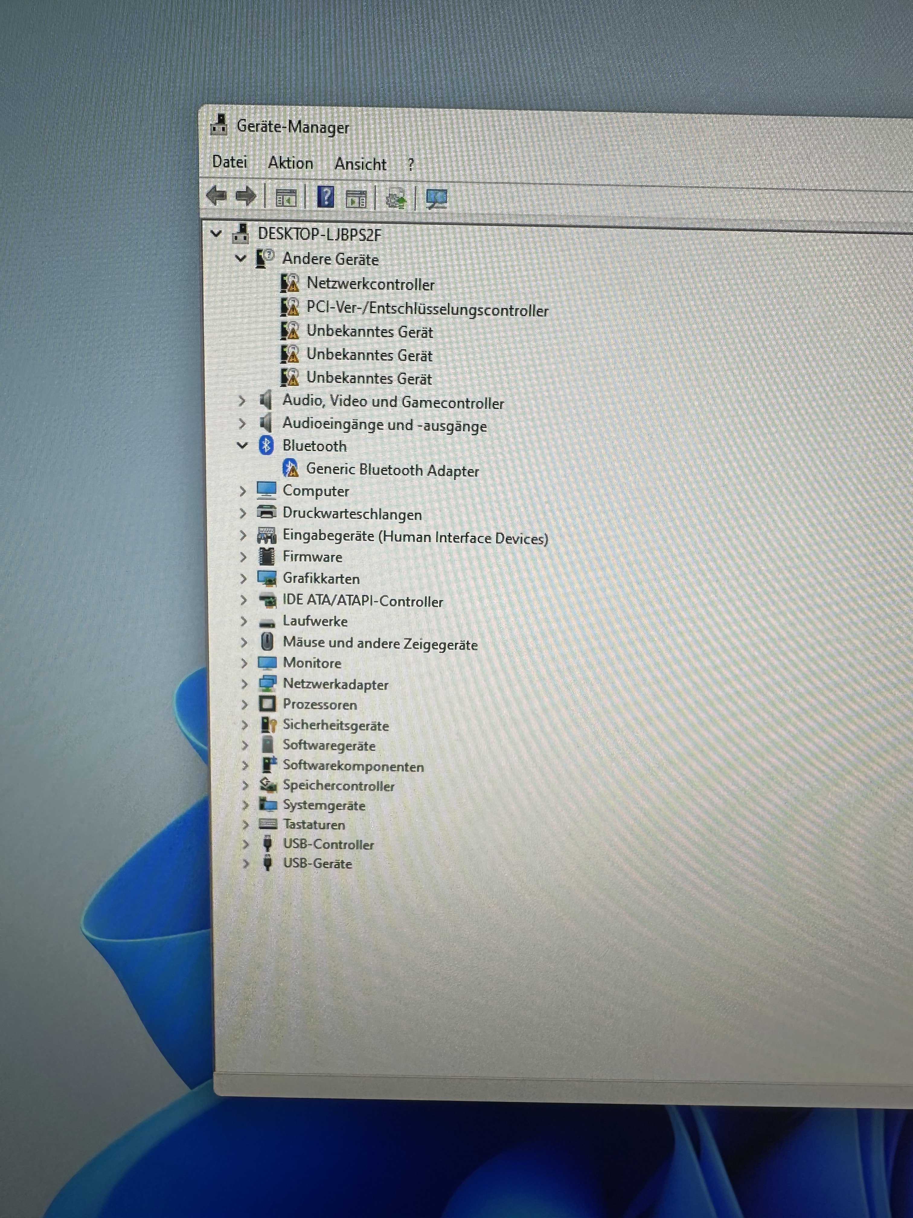

Hab beim Geräte Manager aber 2 Probleme.
Bluetooth habe ich im BIOS aus soweit ich weiß.
Was könnte das sein alles was ich am Pc Verbunden habe läuft.
Mainbord Grafikkarte ist ausgeschaltet.

Schau mal unter Windows Update, dort unter "Erweiterte Optionen", dann "Optionale Updates",
dort könnten Treiber bereitstehen zum Download und Installieren für die Unbekannten Geräte.
Oder selbst Chipsatz Treiber runterladen und installieren,
den passsenden Netzwerk Adapter Treiber auch.

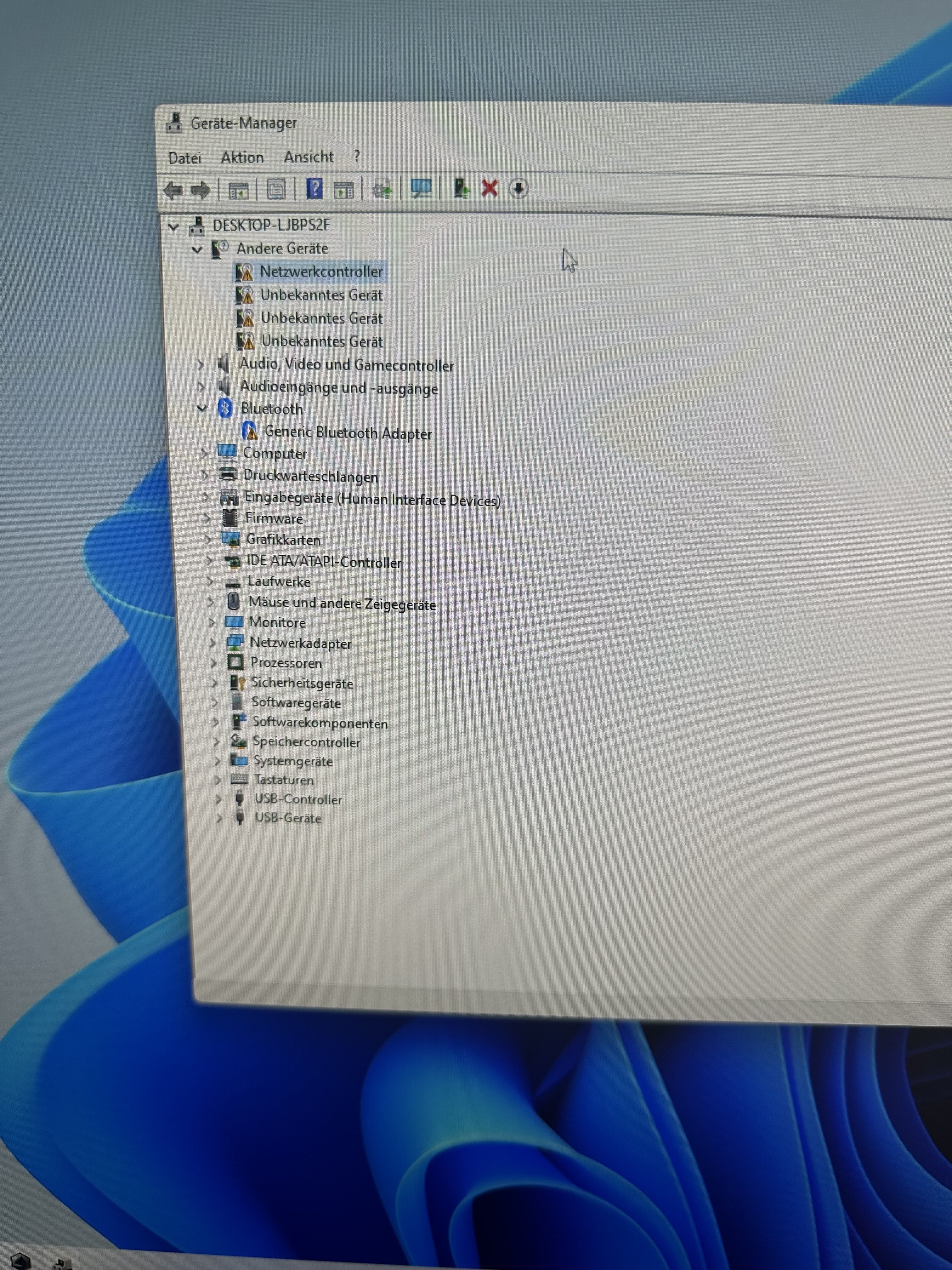

Okay da waren 2 Treiber Updates aber noch immer fehlt etwas.
Ich glaube das sind die Lüften die drehen aber leuchten nicht.
icue auch schon alles geladen seltsam.
Ich weiß jetzt nicht was du für ein System hast, aber du solltest die Chipsatz Treiber laden
und installieren. Schau beim Mainboard Hersteller, zu deinem Mainboard.
Das obere, Netzwerkcontroller, da fehlt noch der Treiber für den Netzwerk-Adapter (Lan).
Reaktionen: BratzenBo

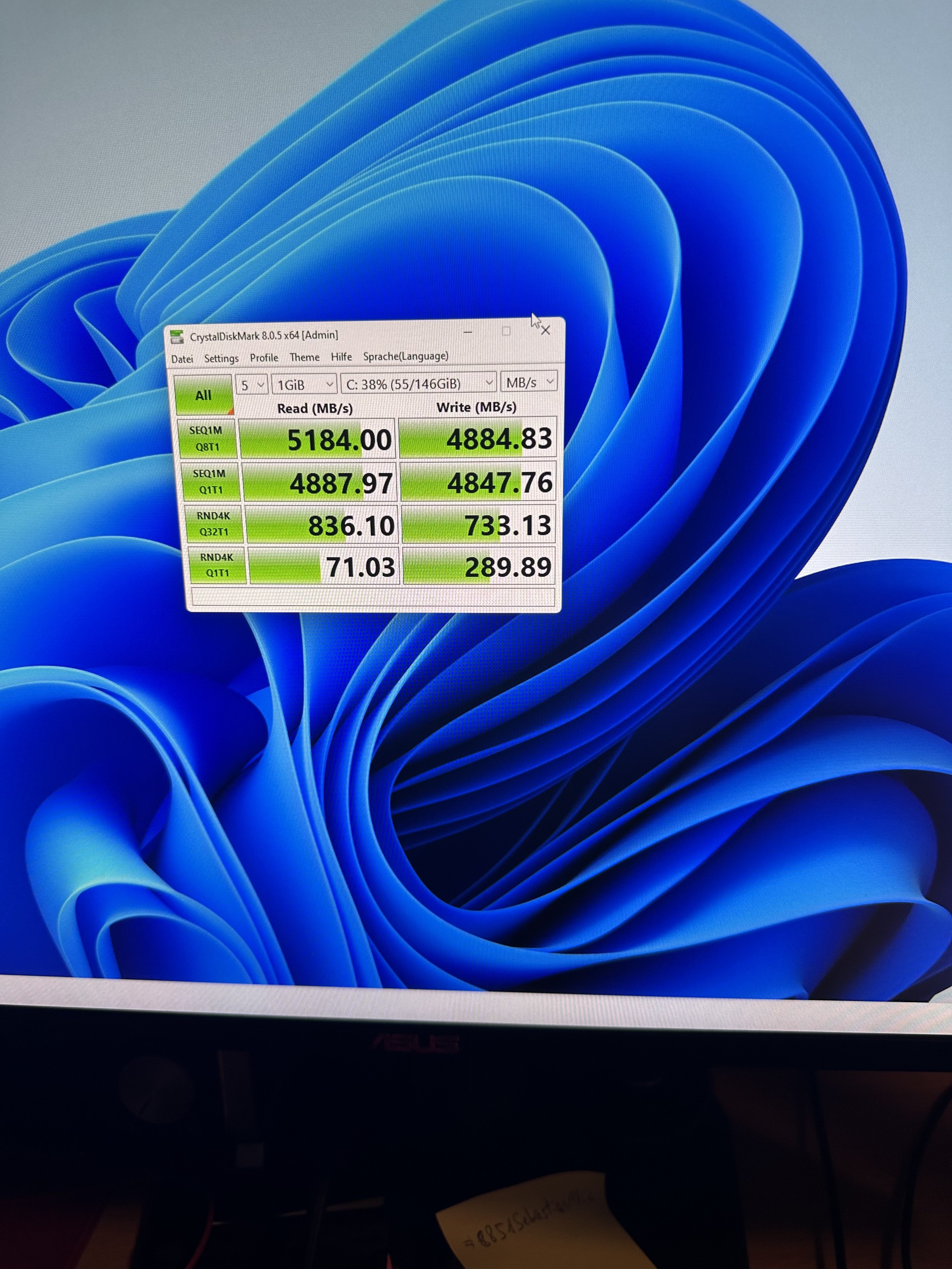

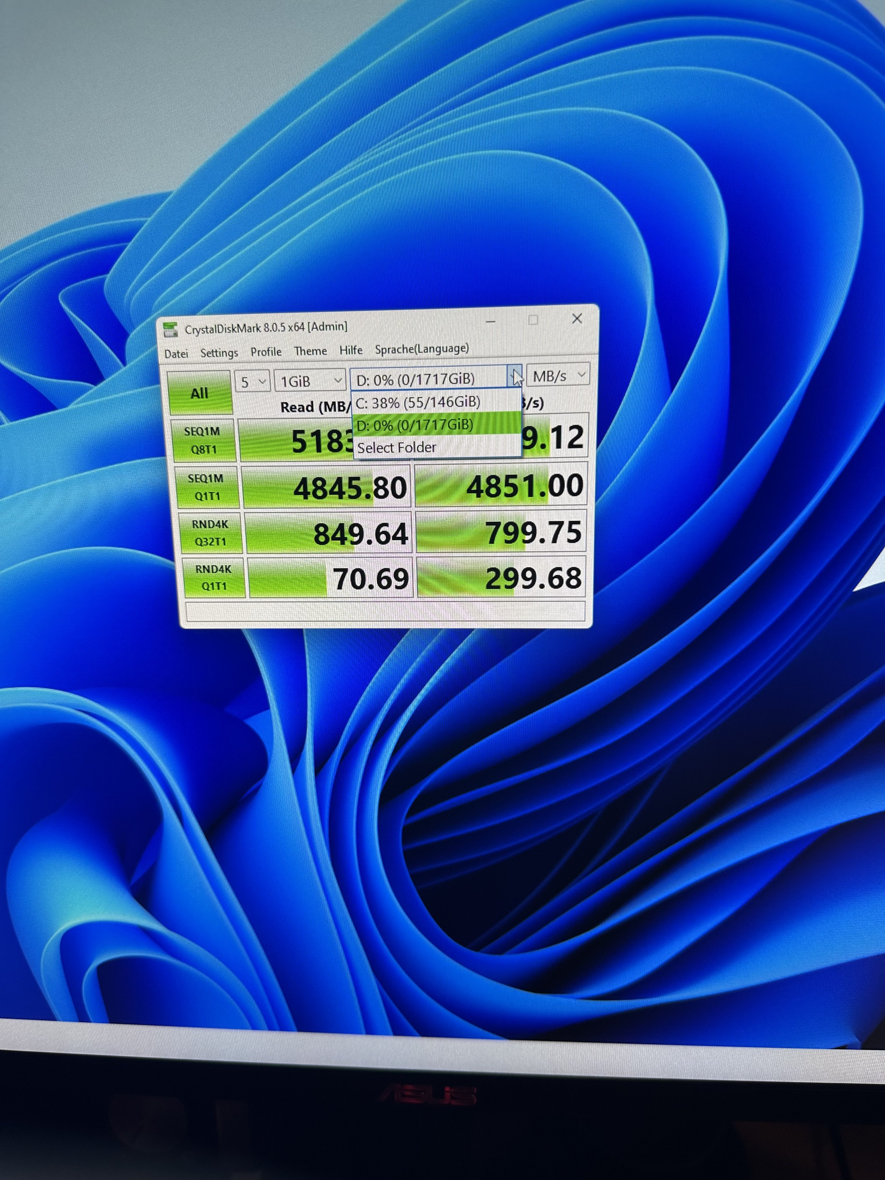

@LingUaan Ja , ich hab jetzt gestern am Stück 4 Stunden in PoE verbracht. Keine Probleme mehr.
Festplatte mit Tools gecheckt
RAM usw. müsste alles durchhaben.
