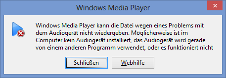

Mein Vaio hat nach einem Windows-Update (glaube ich, nicht ganz sicher) plötzlich keinen Sound mehr. Neustart etc hat nichts gebracht. Habe das Ausgabegerät (Realtek bla bla) auch schon deaktiviert und wieder aktiviert ohne Erfolg.
Wenn ich eine Audiodatei oder Videodatei öffnen will zeigt MediaPlayer mir ne Fehlermeldung an, dass die Datei nicht wiedergegeben kann.

"Nicht wiedergeben können" könnte auch ein Codec-Problem sein. Funktionieren Systemklänge bzw. der Windows-Lautsprecher-Test noch?

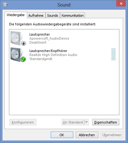

Habe mal 2 Screenshots eingefügt vielleicht kann jemand damit was anfangen. :)

Was ist denn dieses mysteriöse "Apowersoft_audiodevice" ? War das vor dem Problem schon vorhanden? Sollte zwar nicht stören, weil du es deaktiviert hast, aber ich habe schon öfter Probleme mit solchen (vermutlich) virtuellen Adaptern gesehen.

Wir hatten das Problem auch mal. Damals hat sich das Ganze gelöst, indem wir einfach in die Systemsteuerung gegangen sind und den Tunebite Treiber deaktiviert haben. Dann funktionierte auch der Realtek wieder. Ich weiß allerdings nicht, ob das bei dir jetzt auch weiterhelfen könnte bzw. wie da deine genauen Einstellungen sind.
