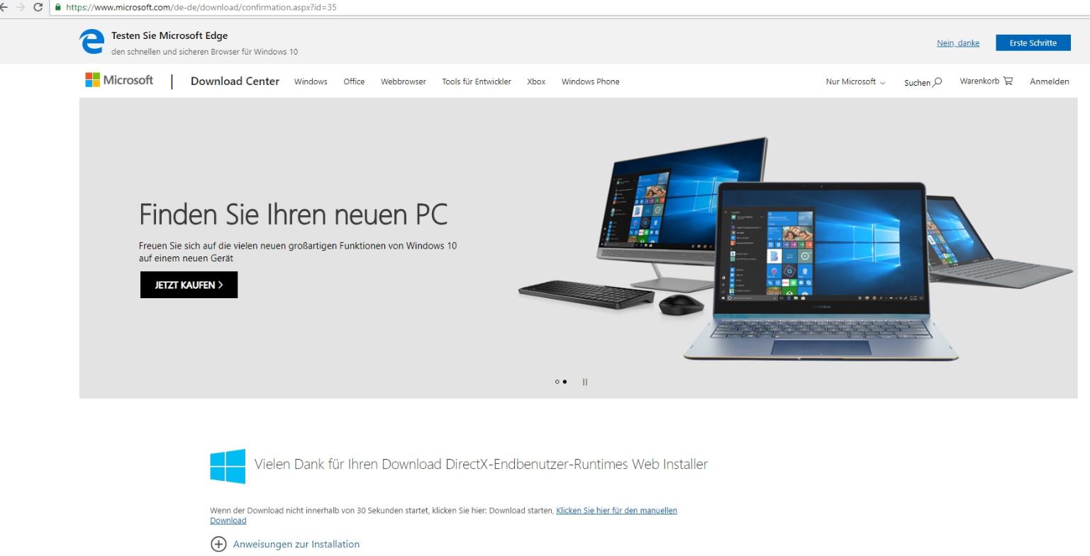

jetz führ mal die dxwebsetup.exe nach einem Download auf C:\ aus.
Nicht den ganzen SDK auf einmal runterladen.
Blubbs es ist tatsächlich so dass DX9 teils manuell nachinstalliert werden will.
Oft merkt man es nicht mal dass man es hat weil manche Oldschool Games es dir quasi ungefragt mit draufpacken.
Da hatte man dann so komische Fehler in manchen Spielen die unter XP noch gingen und unter Vista abstürtzen, wenn man es nicht tat. Auch die relativ aktuelle Fotoalbum Software meiner Frau nervte dauernd damit. unter Windows 10. die dxWebsetupe.exe ausgeführt und gut wars.
Auch wenn ich mich jetzt lächerlich mache, weiß nicht genau was du damit meinst!
Wenn ich die .exe ausführe kommt ne Einblendung, wo ich nur mit “ok“ bestätigen kann, dass Windows 98, Windows 2000 usw. ausgeführt wird. Klicke ich auf x für schließen werde ich gefragt, ob ich es im Kompatibilitätsmodus ausführen will. Sorry, dass ich so zögerlich bin, aber will nichts falsch machen. Wäre es ein altes Game hätte ich mich wohl schon für die letztere Variante entschieden. Also was soll ich tun? Werde ich später so machen, bin gerade etwas weit von meinem PC entfernt. Aber danke schon mal für die Mühe!

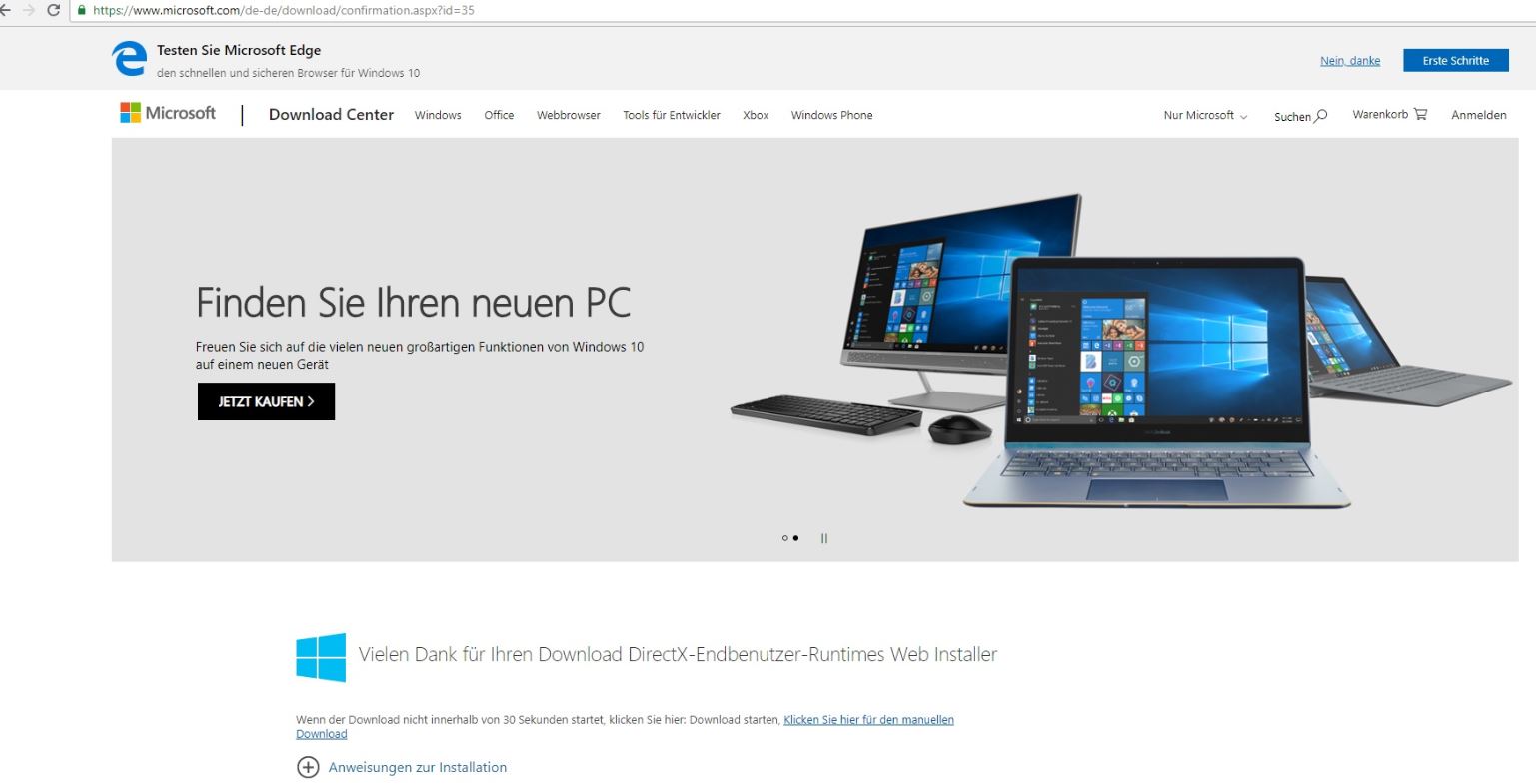

Nutzt du den Link hier?
https://www.microsoft.com/de-DE/download/details.aspx?id=35
Auf herunterladen, nächstes Fenster geht auf . Unten rechts herunterladen.
speicheridalog, irgendwie am besten auf C:\\ XZ speichern, dann Doppelklick und den Rest durchklicken. Die Bingbar nicht installieren

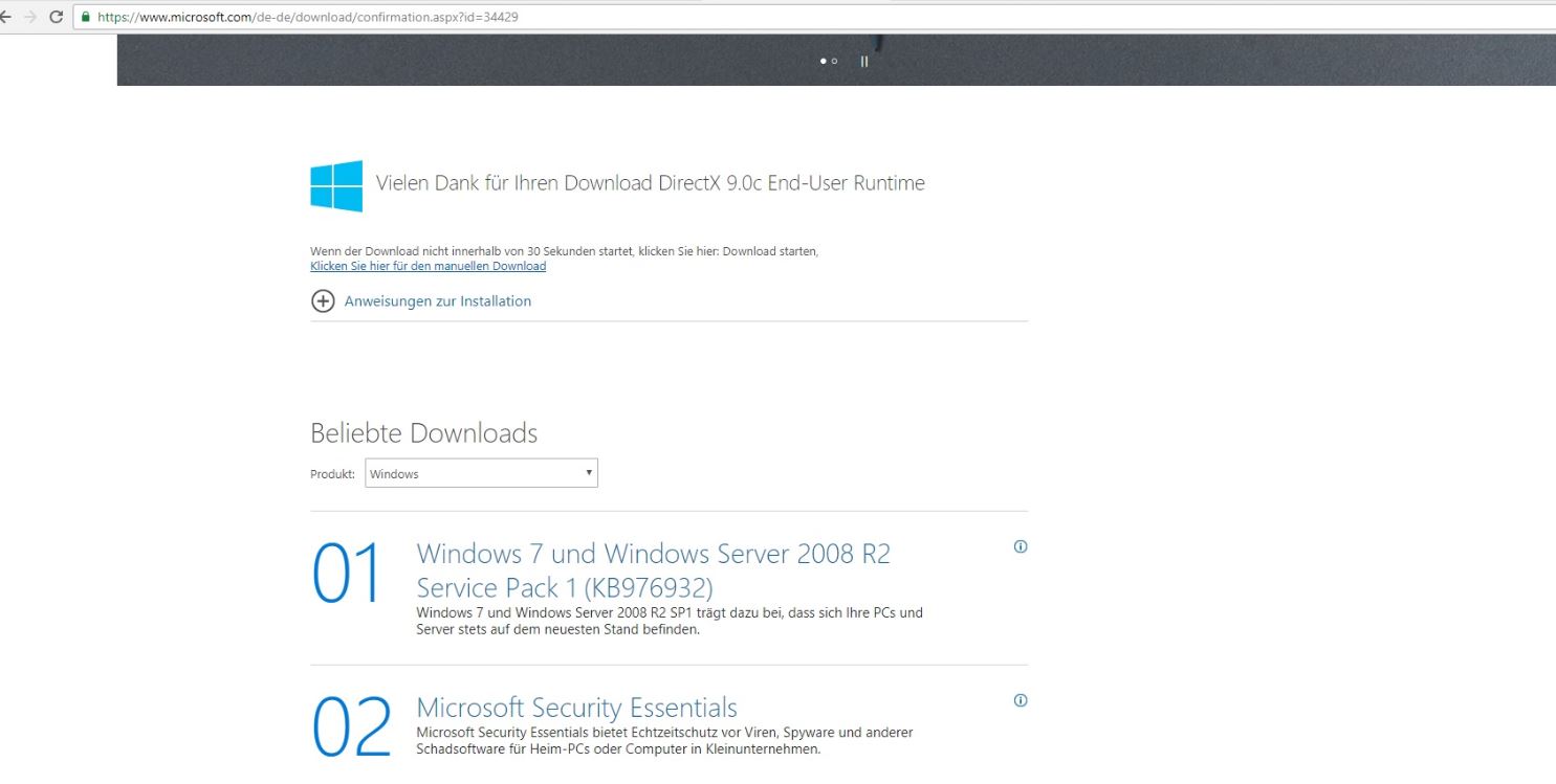

1. Ich hatte fast genau die gleiche DirectX 9.0c Seite - jetzt deinen Link genommen und es funktionierte:freak::confused_alt:
Ich hatte diese Seite:
Diese hier (Deine) funktionierte:

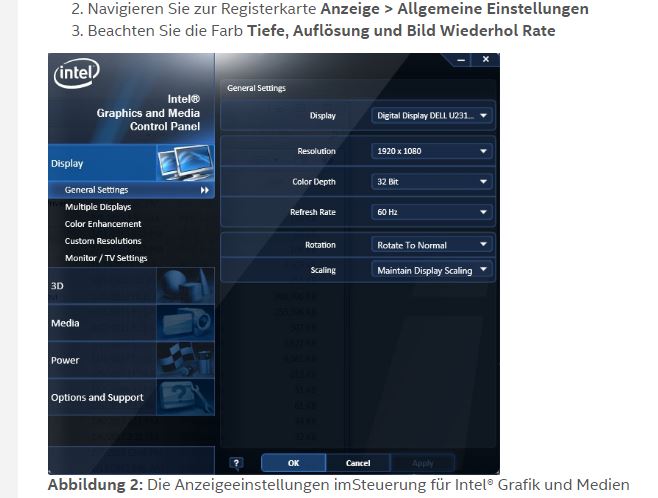

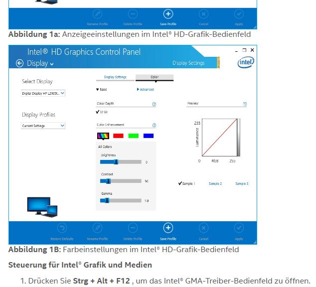

3. Habe entdeckt, das 8-Bit angezeigt wird!:evillol: Mein 10 Jahre alter Laptop hat ja 32-Bit Farbtiefe!
Finde nichts zum umstellen. Habe jetzt mal nach Screenshot der Grafikeinstellungen gesucht und siehe da, ganz neue Bilder für mich, gibts bei mir alles nicht!:evillol:
(Mehrere Screenshots hierzu weiter unten nach dem Text, sonst ließt keiner mehr weiter;))

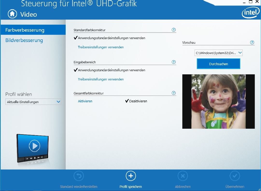

5. rechte Maustaste in Leere, dann Intel Grafikeinstellungen anklicken - mal kommt meine komische Variante der Grafikeinstellungen sofort, mal gar nicht, und ab und zu kommt "Grafikeinstellungen werden inizialisiert und er lädt und lädt und lädt und dann...NICHTS!

So jetzt noch die Screenshots zu Punkt 3, zuerst meine lustigen und dann die aus dem Internet, so wie es wohl eigentlich aussehen sollte! Sorry, so ausführlich, da ich dachte, vielleicht hat noch jemand mal das gleiche Problem.
Lustige 8-Bit:
Was jetzt kommt, so sollte es wohl aussehen:

Und wie gesagt, habe immer noch 8-Bit und ganz andere Grafiken bei der Grafikeinstellung als sie im Internet zu sehen sind!
