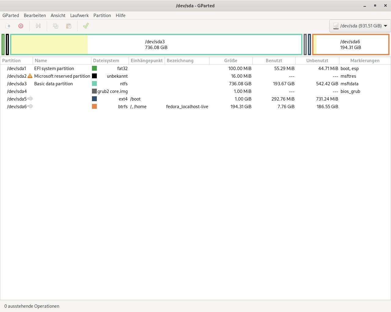

Ich entschloss mich auf meinem PC mit 2 SSD und einer Hdd, für Fedora 37 Linux Workstation auf SSD C: in eine eigene Partitiion anzulegen und dort neu zu installieren. Fedora lief zuvor auf einer lahmen Hdd, die noch eingebaut ist und bleibt.
Dabei lief was nicht geplant mit dem Bootloader Grub2.
Nun habe ich das Problem, das Windows 10 nicht mehr startet. Das hat Grub nicht als Booteintrag zur Auswahl.
Wie bekomme ich das vorhandene Win 10 wieder startfähig?
Zuvor hatte ich Dual-Boot, beides UEFI boot auf 2 LW Sdd u. Hdd.
Ich habe es schon mit einer Macrium Rescue CD boot repair versucht, klappte aber nicht.
Es bootet nur noch die neue Installation von Fedora 37.
Über Efi Bios Boot habe ich nur eine boootfähigen Eintrag auf Sda LW C:
Siehe Screenshot.

Sieht nun so aus, da war plötzlich mbr boot vorhanden.
Schön jetzt läuft es wieder. :)

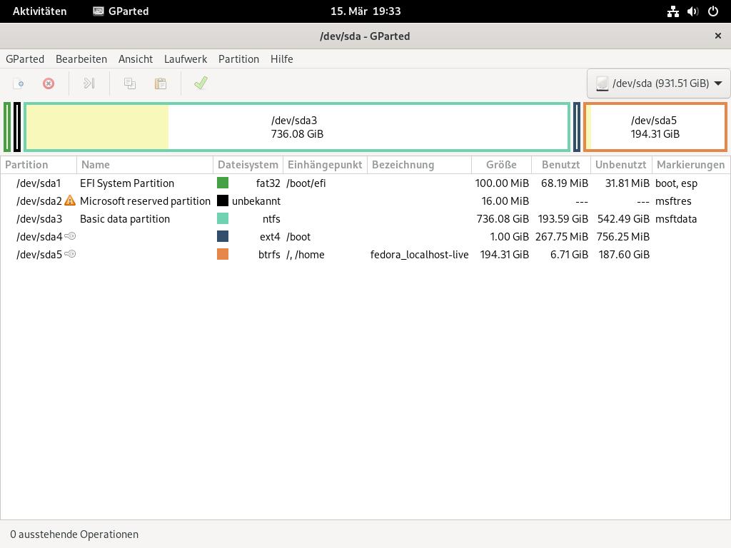

Zu früh gefreut, erst funktionierte das per Grubauswahl, auch Windows startete wieder.
Fedora Updates gezogen, einige Programme nachinstalliert unter anderen Vbox, bösen Nvidia Treiber und dann startet Grub mit Auswahl, aber kein System startete weder Fedora noch Windows. Error irgendwas von fshelp und Kernel Image.
Nun habe ich wenigstens den Windows Bootmanager wieder zu laufen gebracht, mit Macrium R. Rescue CD fix Boot Problem.

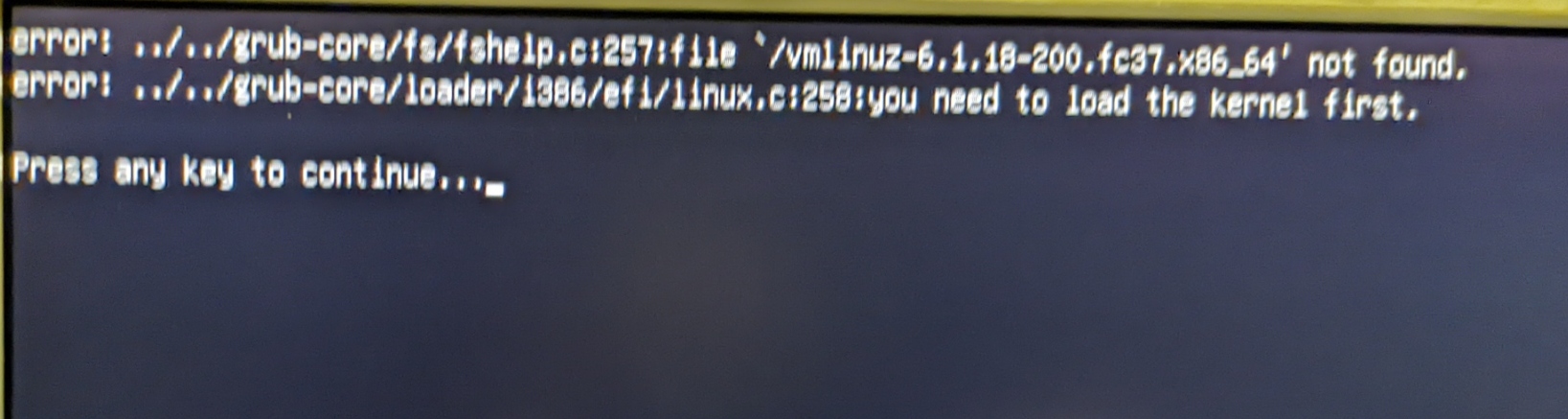

Fedora Linux auf der selben Ssd bootet unregelmäßig als UEFI.
"Manchmal" klappte es schon.
Grub meldet wenn es nicht startet, error: Grub-Core fs fshelp Vmlinuz not found.
Efi you need load the kernel first. siehe Anhang.

Ich würde per chroot in das Fedora System reingehen und dann nachschauen was da los ist, das der die Kernel Datei nicht findet.
ggf. im Bios zuvo komplett den legacy modus abschalten, es kann doch nicht sein, das das mal geht und dann wieder nicht, ohne das due etwas anfasst, oder es ein updat egemacht wird.
