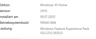

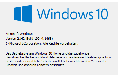

dieses win10 habe ich drauf
wer kann mir BITTE in verständlichen Schritten weiterhellfen ?
Das ist nicht die aktuellste W10-Version (1466 ist vom 11. Januar). Wie sieht der Rest des Systems aus?

Ich hab auch 1466... aber mir werden "keine" Updates angezeigt... was ist also aktuell?
...und wo bekommt man die 1503 her? Die is ja von 16.11.2021 - das muß wohl ein Fehler sein...

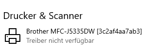

So, es gibt neues...........
mein Nachbar war so freundlich und hat mir seinen neuesten Multdrucker MFC J5335DW geliehen mit
der passaneden CD dazu..............alles angeschlossen ....leider , leider wurde auch hier der Treiber nicht zu verfügung gestellt
HILFE !!!
