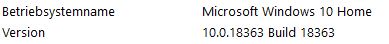

Windows möchte von mir, dass ich es update ( Da meine vorhandene Version dann nicht mehr Supportet wird) , kein Problem Windows, machen wir.
Wenn ich ihm allerdings den Gefallen tue, und Aktualisieren und Neustarten klicke, bleibt beim Neustarten der Monitor einfach Schwarz.
Ich hab schon das HMDI Kabel ein- und ausgesteckt, sowie die Quelle gewechselt, ohne Erfolg.
Einzige Lösung ist den Rechner per Hand ( Schalter) herunterzufahren und dann neu zu Starten. Dabei kann dann allerdings das Windows Update nicht installiert werden. ( wird mir anschließend angezeigt) .
Hat da jemand eine Lösung? Mache ich irgendwas falsch?

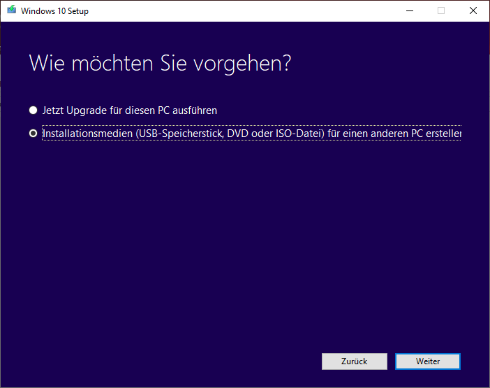

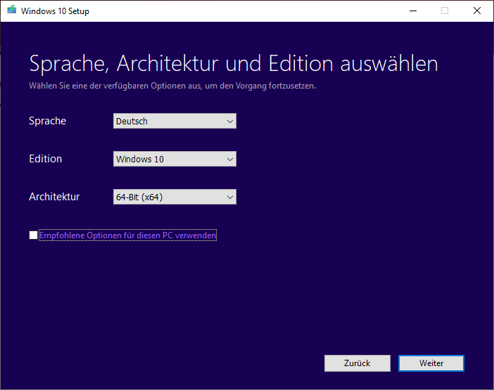

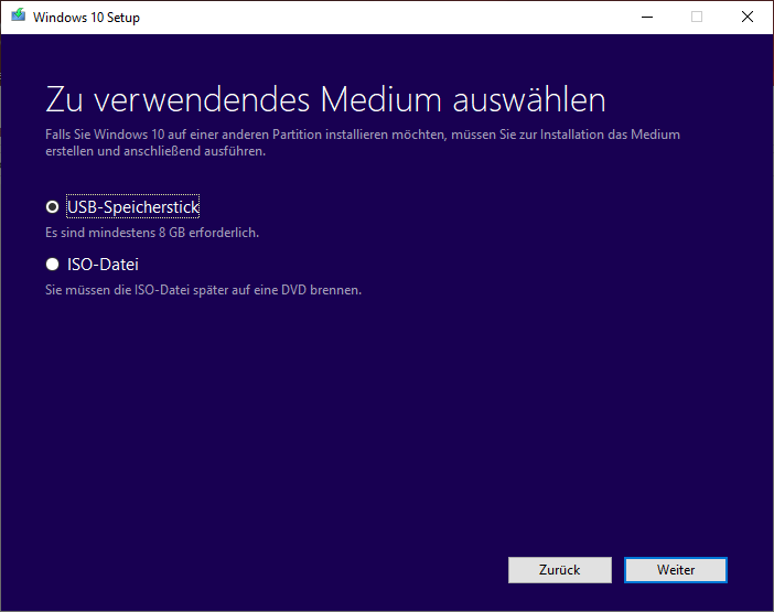

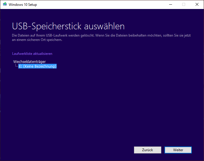

Windows 10 bekommst du mit dem Media Tool
bei Tool jetzt herunterladen!
https://www.microsoft.com/de-de/software-download/windows10
und damit kann man na klar auch einen bootfähigen USB Stick erstellen.
