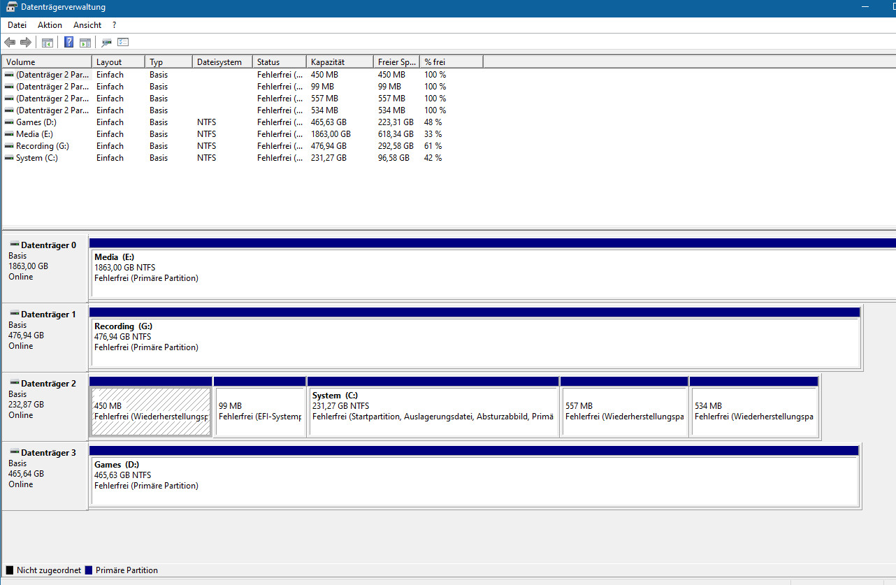

Der TE bricht doch immer selbst ab nur weil der Bildschirm mal schwarz wird.
Es kommt nicht mal eine Fehlermeldung weil er gar keinen Geduld hat.
Das mit den uralten Logs bringt auch nichts.
Sein ganzen Windows ist verstellt und zerstört.
Immer noch ein Upgrade von Windows 7 mit zig Resten von Tools und Programmen.
Keine Bootpartition und eh keine Uefi Installation.
Er zeigt ja nicht mal einen Screen von der Datenträgerverwaltung.
Ohne Bootpartition oder mit uralter MBR 100 MB Windows 7 Bootpartition gibt es ja nun eh immer schon mal Probleme beim Upgrade.
Leute, es sind viele Tipps und ich arbeite im Akkord ja ab...auch einen Screenshot der Datenträgerverwaltung poste ich gern noch. Momentan läuft ein Versuch mit viel Geduld...Bildschirm ist wieder schwarz aber ich fasse da jetzt einige Stunden nichts an...
Die "Tipps" eines bestimmten Users kannst Du ignorieren. Er möchte jeden Fragesteller grundsätzlich zu einer Neuinstallation überreden, weil nach seiner Ansicht - ohne jemals Belege dafür geliefert zu haben - MBR-Installationen oder Upgrades von älteren Windows-Systemen systemimmanente Fehler hätten, die irgendwann zu Problemen führen.
Deswegen fordert er immer Bilder von der Datenträgerverwaltung (was anderes kann er nicht analysieren) und findet dort vermeintliche Fehler im Partitionsschema.

Viele Hardware-Hersteller haben die Legacy-Option-ROMs seit längerem in der Hardware weggelassen; man kann also von keinem MBR-Startlaufwerk starten und muss zwingend UEFI nutzen. Habe ich geschrieben, dass das schlecht ist? Nein, nirgends, es ist nur manchmal so, dass man keine Wahl mehr hat.
Dass Microsoft das Betriebssystem auch noch für MBR zulässt, sagt alles, sie könnten den Support ohne weiteres rausprogrammieren und UEFI-Hardware zwingend voraussetzen.
Wenn man sich die Logdateien mit der Treibermigration ansieht, kann man übrigens sofort erkennen, dass es relativ neue, moderne Hardware ist (u.a. RYZEN7 2700X) und eine UEFI-Installation.
Hi,
anbei mal ein screenshot der Datenträgerverwaltung...
