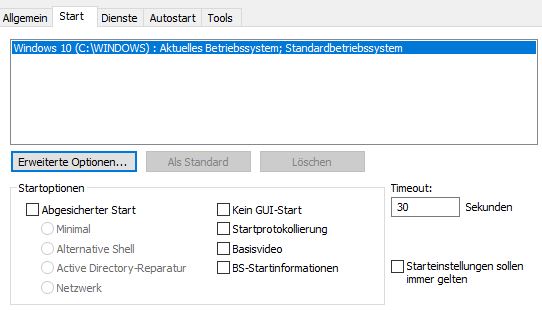

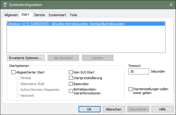

wenn "kein GUI start" angehakt ist, gibts beim Systemstart kein Bootlogo bzw.Auswahl (weiss ich gerade nicht genauer)
Es ging doch aber alles IMMER, nur ist das Problem jetzt, dass der Monitor schlicht und ergreifend das Bild ( vor Windows) also MB "Herstellerbild" plus dazugehörige Optionen nicht anzeigt.. Keine Ahnung ob da ein clean Install Abhilfe schaffen kann.
@Lextor aber wie du siehst, ist dies nicht angehakt.

Echt komisch, das genau die Funktion irgendwie aktiviert zu sein scheint !
Probiere doch mal "mit haken"-booten und "haken raus" und Neustart !
In manchen BIos kann man das Boot-LOGO deaktivieren ?Vielleicht was verstellt ?
Clear mos hatten wir schon ??

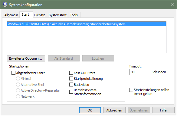

msconfig sieht bei mir genauso aus und da würde ich nicht herumfummeln.
Auch wenn man das Boot Logo abstellt im BIOS, muss man doch ins BIOS kommen.
Ins BIOS kommen, hat ja nun auch mit Windows nichts zu tun.
Auch ohne SSD/ HDD oder NVMe und ohne Windows muss man ins BIOS kommen.
