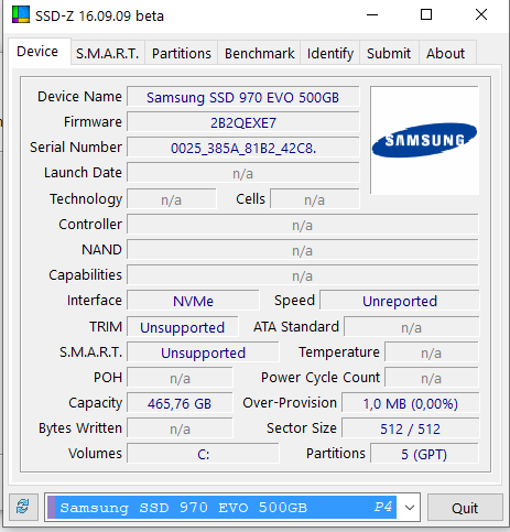

seit dem letzten Windows Update auf 1909 führt Windows bei jedem Neustart einen vollständigen Check und Reparatur der SSD aus. Nach etwa 10 Minuten ist der PC dann gebootet und läuft auch erstmal stabil. Bei einem Check mit SSD-Z fällt auf, dass weder SMART noch Trim als unterstützt angezeigt werden.
Die Attribute heißen DisableDeleteNotify, also Deaktivierung und sind aus (0), also ist TRIM nicht deaktiviert! SSD-Z ist reichlich schrottig und NVMe SSDs haben immer TRIM, da das NVMe Protokoll neuer als TRIM ist, daher unterstützen auch alle NVMe Treiber TRIM, was bei den AHCI und IDE Treibern eben nicht der Fall ist, da TRIM erst später als die entsprechenden Protokolle eingeführt wurde.
