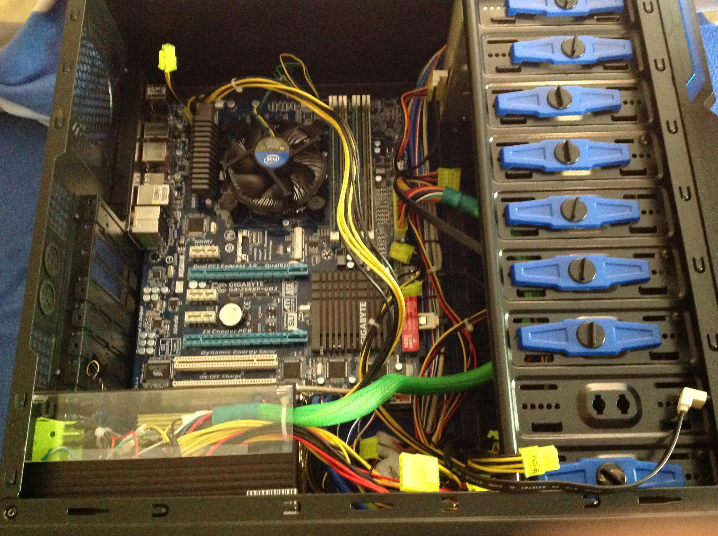

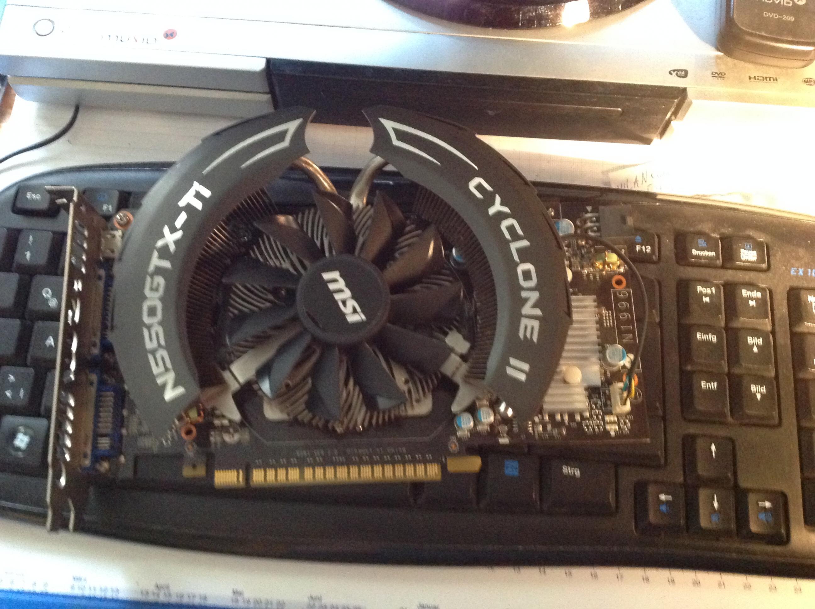

Hallo, wollte jetzt nen Bekannten fragen, jedoch ist der im Urlaub und hab's nochmal selber probiert und hab die interne Graka zum laufen gebracht :) . Musste dafür aber die Nvidia ausbauen und was soll ich jetzt machen? Andere einbauen oder ins BIOS und erst noch einstellen, kann leider den Slot nicht ändern, weil ich bemerkt hab, dass beim anderen mehrere Verbindungsdrähte fehlen.
Mach davon mal ein Bild, ich kann nicht glauben das mehrere Verbindungsdrähte fehlen.

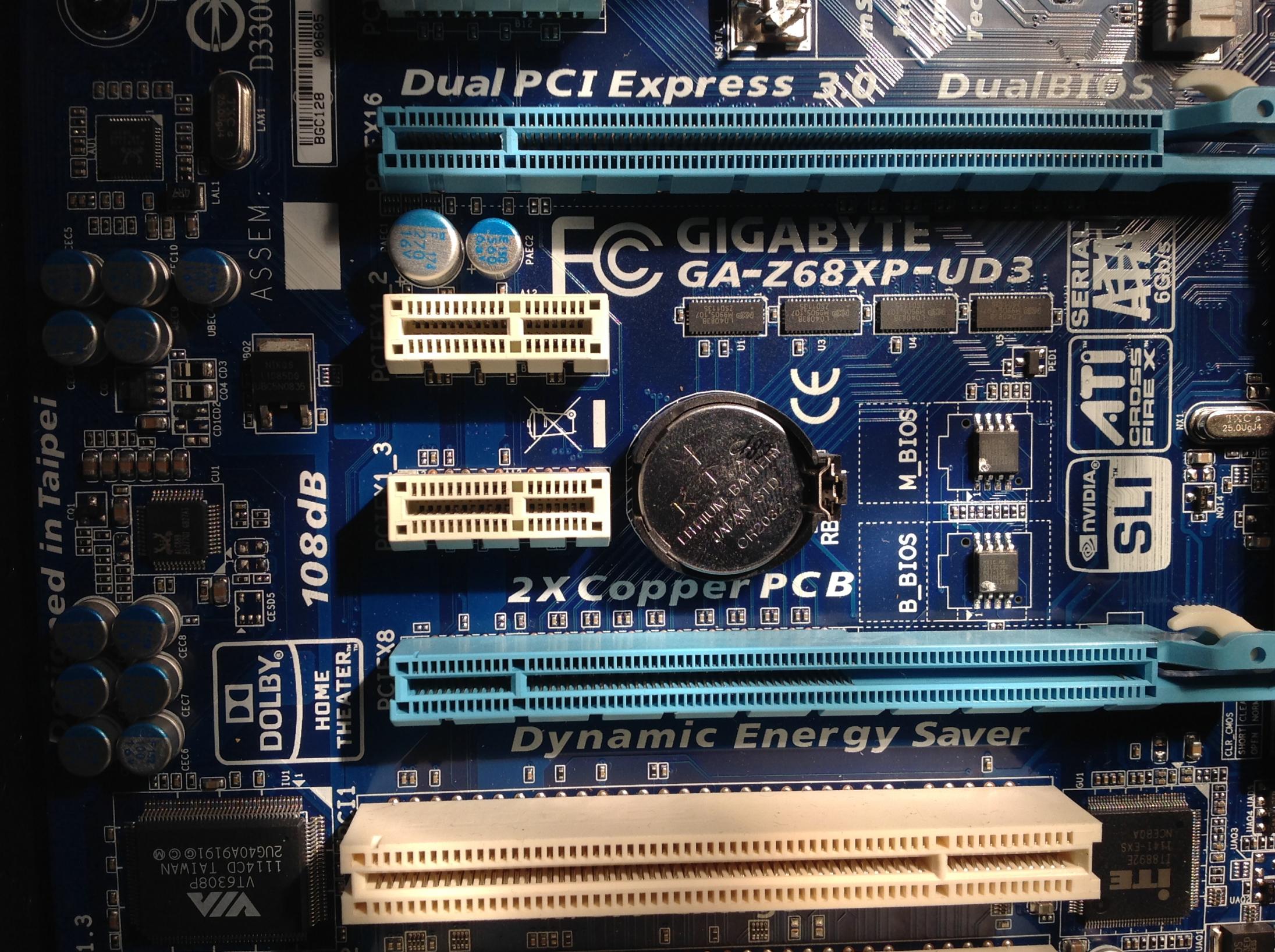

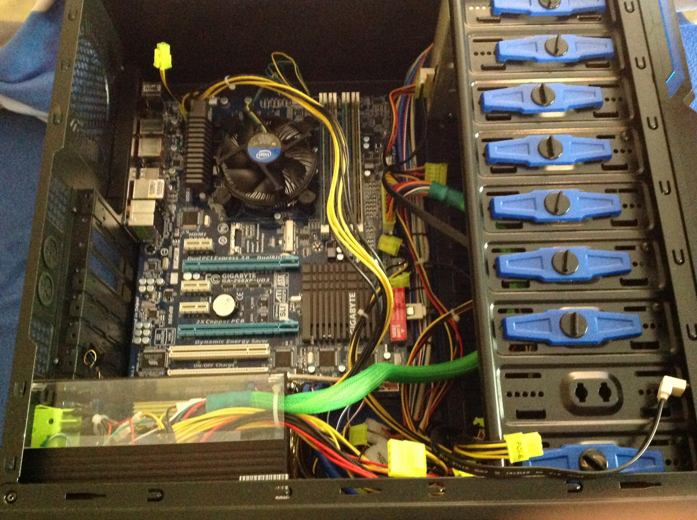

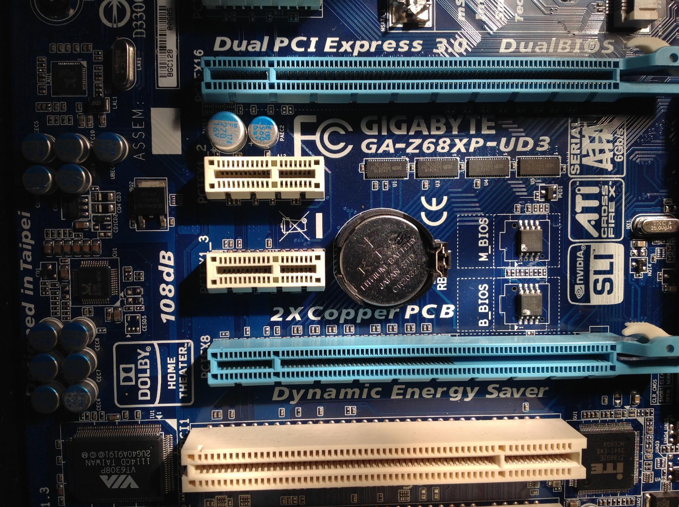

Ich hoffe auf den Ipad Bildern kann man irgendwas erkennen
Und was soll da nun fehlen? Der gelbe Anschluss PCIe ganz unten auf Bild 2 sollte an die Graka angeschlossen werden, den Anschluss siehst Du bei der F12Taste auf Bild 3.
Ich hab ja die Graka herausgenommen, dass sich mal die interne einschaltet, aber es geht um Bild 1 bei den blauen Slots, weil da kann man sehen, dass beim unteren einige Drähte fehlen
Der Obere ist PCI-e x16, der Untere ist PCI-e x8, alles normal. Schliess die Grafikkarte in dem oberen Slot an um sie als X16 Karte zu nutzen.
