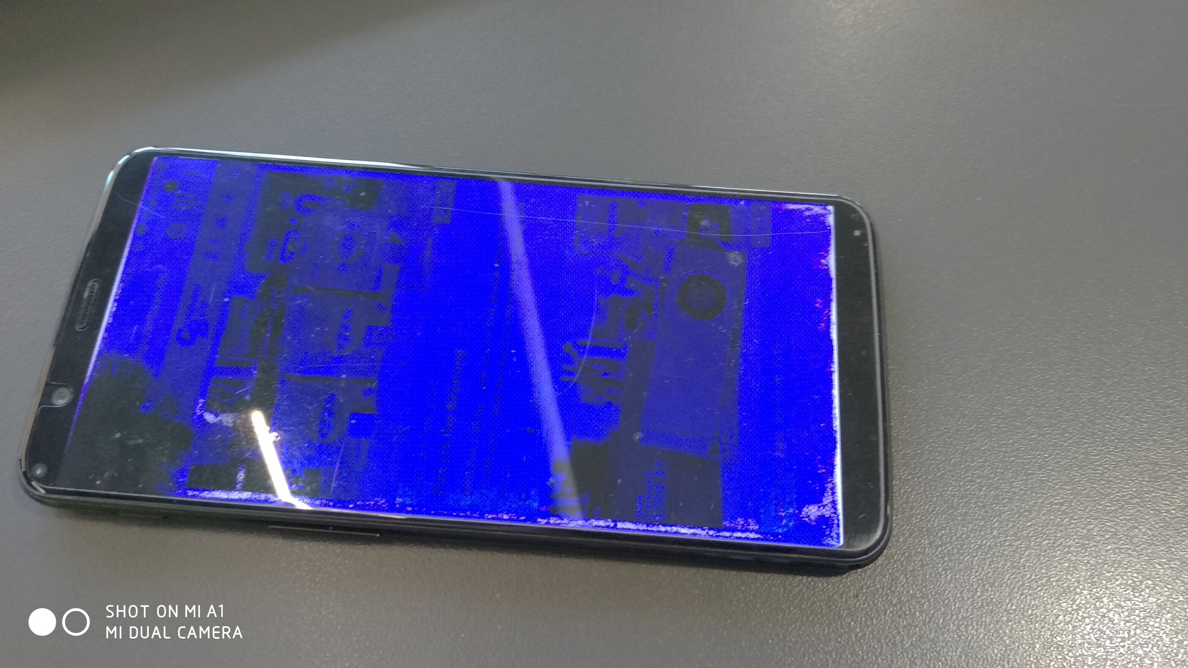

ich bin heute morgen aufgewacht und mein Oneplus5T hat einen kaputten Bildschirm, er leuchtet blau, zeigt aber noch umrisse an, es ist also noch rudimentär benutztbar. Keine Ahnung wie das passiert ist. Es ist mir zwar gestern Abend runtergefallen, danach habe ich es aber noch eine Zeit lang normal genutzt. Das Glas hat auch keine Risse.

Frag mal bei OnePlus an, was die Reparatur des Displays kosten würde. Die machen so etwas eigentlich immer sehr unkompliziert.
Das OP5T hat ja eigentlich noch relativ viel Lebenszeit vor sich (Android Q + Updateversorgung bis Ende 2020) und es wegzuwerfen/zu verscherbeln wäre da sehr schade.

Aber Reparatur würde ich vorher auch abklären - vielleicht geht das unkompliziert und preiswert; auch die erwähnte Sonderaktion wäre sicherlich mal vorher zu prüfen.
Das werde ich auf jeden Fall in betracht ziehen. Da ich das Gerät tatsächlich so vorgefunden habe, nachdem ich es 6 Stunden nicht angefasst habe und es auch außerlich keine Beschädigung gibt, hoffe ich auf die Garantie oder eine günstige Reperatur.

Reparaturpreise findest du hier: https://www.oneplus.com/de/support/repair-pricing/details?code=7
Display kostet 82,30€.

Vielen dank für den Link. Mit Steuern ist man also bei ca. 100€ plus Arbeitszeit. Wenn das ganze am Ende dann 150€ kostet wäre es auch in Ordnung von mich. Ich habe den OP Support mal angeschrieben, da es eben keine außeren Beschädigungen gibt. Mal sehen was die Antworten.

Ich habe mich gerade extra angemeldet, um das noch zu schreiben: Ich vermute in deinem Fall sitzt nur das Kabel locker zwischen Displayeinheit und Rest. Das könnte man vermutlich ganz leicht selber erledigen oder OP macht das. Das wird dann vllt 30€ kosten oder so, wenn da kein neues Display rein muss. Oft machen die du etwas auch kostenfrei, wenn die das sehen, da so ein Kabel eigentlich auch Stürze überstehen sollte... Aber am Besten nicht direkt den Auftrag geben, dass Display auszuwechseln, sondern das andere auch anzugucken... Nicht das die unnötig das wechseln..
Ich hoffe, ich konnte helfen.
LG Jesterdouble
Über die Zeit hat sich das schwarze ausgebreitet und mittlerweile ist das Display komplett schwarz, es gibt keinen Unterschied mehr zwischen Display an und aus. kann das trotzdem am Kabel liegen? (Also der langsame übergang von blau auf schwarz, welcher NICHT Pixelreihenweise, sondern eher random passiert ist?)
Meiner Meinung nach ist das möglich. Aber ein Experte bin ich auch nicht. Aber da dein Display eben sonst keinen Schäden hat (gesprungenes Glas usw) ist das Kabel oder ein anderer Baustein da vermutlich eher für relevant. Das werden die vor Ort aber auch wissen. Das wird auf jeden Fall am Ende ein fairer Preis sein (du solltest nur einfach auf die Möglichkeit hinweisen). Wenn das Gerät dort ist und sich angeguckt wird, wird dir nochmal ein Preisvorschlag gemacht, denn du annehmen oder ablehnen kannst. Dort steht dann auch, was gemacht werden muss. Und die machen ihre Arbeit gut (ich bin in einer OP Facebook und WA Gruppe und habe viele positive Berichte gehört). Daher wird sich das auf jeden Fall lohnen, dort einzuschicken. :)

Habe mich dazu entschieden, dass Handy reparieren zu lassen. Habe es vorhin abgegeben und hole es morgen wieder ab, bei einem lokalen Laden. Kostet 150 Euro und sie verbauen ein Originaldisplay.
Trotzdem Danke fuer die Empfehlungen.
Jesterdouble schrieb:
Und geht jetzt alles wieder?
Ich war mit der Qualität des Ersatzdisplays nicht einverstanden und habe es reklamiert, ich warte nun auf deren Antwort.
