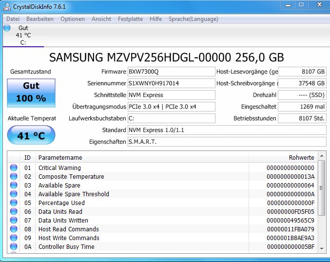

PS: Energieoption auf "Höchstleistung", Temperatur und lese/schreib -geschwindigkeit der SSD Gut!.

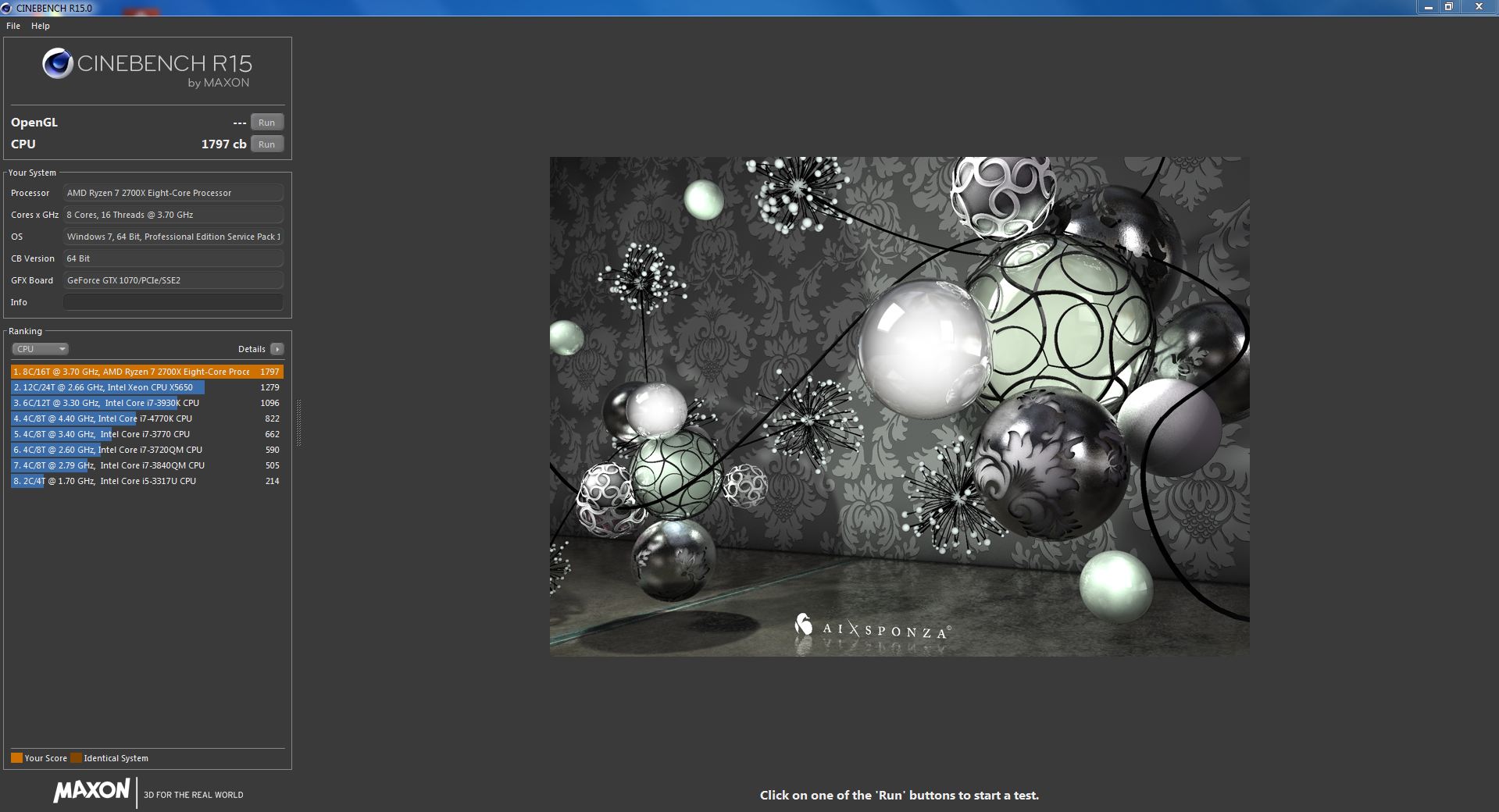

Was sagen denn Benchmarks? Also macht die CPU in cinebench was sie soll?
Wir sind die Temperaturen nach einer Weile Prime?

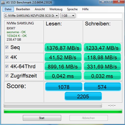

Hast du die richtigen NVMe Treiber für die Samsungplatte installiert?

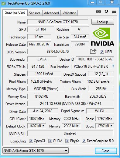

Wenn ich das so vergleiche fehlen dir knapp 650MB/sec beim Lesen auch wenn das nichts ausmacht für die Nachladeruckler ... der Name ist auch komisch SCSI ??

Installiert habe ich den Treiber für die 950 Pro NVMe SSD (Habe ich schon Immer und lief super)

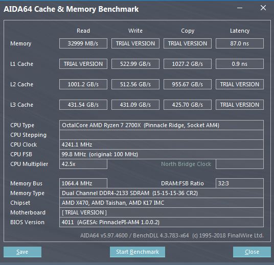

Nutze mal AIDA oder UserBenchMark, um die Latenzen der RAM auszulesen und poste diese. Ryzen reagieren empfindlich auf die RAM - ganz besonders im unterem Bereich. Versuche mal im Bios die Werte manuel einzustellen.

Ich kenn das Programm nicht, ich hoff ich hab den richtigen test gemacht, auch wenn durch die trial version warscheinlich nicht viel zu sehen ist :/

Wird entsprechend dem Ram schon stimmen.
Zum Vergleich: Mit 3200 CL14 habe ich etwas über 50.000 Read und eine Latenz von 66ns. Ob deine Ruckler jetzt davon kommen mag ich nicht beurteilen. Auf jeden Fall bleibt da beim Ram gut Leistung auf der Strecke und ich habe keine solchen Ruckler.
2133 CL15 2T ist halt schon auch kein Ferrari...
Habe die Ram mal auf 2666 mhz getaktet, lief auch super stabil, nochmals den test gemacht und dan war ich bei c.a 33.000 read und eine Latenz von 76ns. Jedoch hatte ich 0 unterschied zu davor. Der fehler muss woanders liegen, zumal ich das Spiel schon sehr lange spiele und schon damals mit ganz alter hardware ram 1600mhz hdd etc diese ruckler nicht hatte. Ich muss mal mit den Slots auf dem Mainboard rumspielen, ssd in einem anderen Slot, Rams mal ausheralb vom Dual ch testen etc... aufgrund der arbeit kann ichs momentan gerade nicht machen aber ich werds mal so schnell wie möglichen machen.
