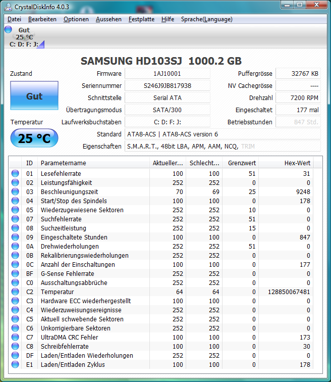

Dann mach mal das, was alle hier machen wenn crc-Errors auftreten:
Mit CrystalDiskInfo die SMART-Werte der Platte erheben!
Das behebt den Fehler nicht, aber beschafft Informationen, die Du bisher nicht geben konntest

Ich habe schon so oft die Smart-Werte ausgelesen, dass ich mit ziemlicher Sicherheit den Weltrekord halte, oder was meinst du?
(Mit der alten Platte, und dem AMD-AHCI Treiber kamen die irgendwann im Sekundentakt...)

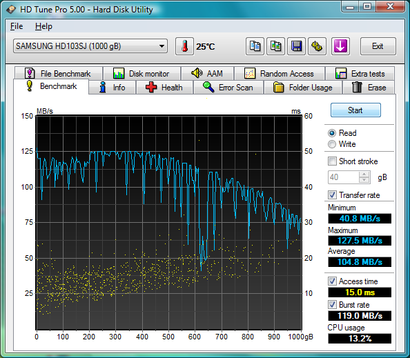

Wieviel davon für bare Münze genommen werden kann, will ich nicht hier diskutieren
Mit dem AMD AHCI 140 Mb/s, mit Microsoft AHCI 120Mb/s und im IDE Modus 101Mb/s.
Und ja, dass sind nicht nur Benchmarks, das merkt man! Der AMD-AHCI-Treiber ist total überlegen, schade das dieser
Hast Du schon mitbekommen, wie man die hier reinstellt, damit man sich das ansehen kann?
Oftmaliges Auslesen alleine hilft nicht, wenn man's selbst nicht richtig interpretieren kann.

Ich kann gerne zum wievielten Male die Smart-Werte posten: :)
Neu sind bei der Platte jetzt die anderen Lesefehler, die anderen Platten hatten die nicht, aber dass hat wohl garnichts mit der CRC-Geschichte zu tun.
So bitte:

Die UDMA CRC Fehler zählen Nusse und können von einem einmal früher schlecht eingestecktem/defektem Kabel stammen, weil die kummulativ gezählt werden. Erst ein weiterer Anstieg würde auf ein aktuelles Problem hinweisen.
Man sollte nicht immer schwachsinnigen Anweisungen anderer Noobs folgen und die Kabel 100x tauschen.
Eher im Fokus habe ich die 30 write Errors am Code 200(0xc8) welche auf Defekte an Köpfen oder Oberfläche hinweisen können.
Installier Dir mal HD Sentinel und beobachte diese und alle anderen Werte weiter.
Ansonsten würde ich sagen, es wurden keine Beweise geliefert, die Klage wird abgewiesen. HDDs sind nicht das Problem.

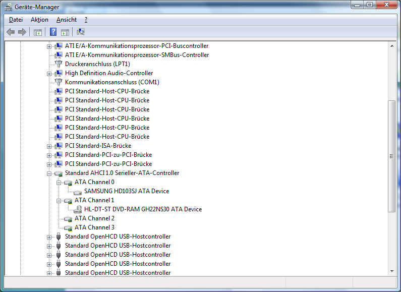

Als nächstes sollte zur Anamnese folgendes vorgelegt werden:
- genaue Boardtype und BIOS-Version
- Systemversion per sysinfo von der commandline
- Screenshot des Gerätemanagers (vorher im Menü Ansicht auf "Geräte nach Verbindung" einstellen und alle Plattencontroller am PCI aufklappen, bis auch die dranhängenden Platten zu sehen sind.
Genau deswegen wollte ich die Smart Werte nicht posten. Die alte Platte (WD 640GB) hatte 0 Lesse- und Schreibfehler aber 193 CRC Fehler...
Gigabyte GA-MA770-UD3 REV 1.0 <- bei dem REV 1.0 dürfte der Fehler am ehesten liegen!
Versteh ich nicht. Welche Win-Version oder wie? sysinfo habe ich nicht!
Kann ich erst später machen. Edit: erledigt!

Noch ein Edit: Kuckt euch mal die Unterschiede durch die Treiber an:
Gleiche Platte (Systemplatte), absolut identisch, einmal mit Microsoft AHCI, einmal mit AMD AHCI! Liegt auch nicht an der Version von HD Tune, hatte keinen älteren mehr von der Microsoft AHCI Version, sah aber genauso aus!

Nochwas vergessen, dann braucht man msinfo kaum:
Vista x64 SP2 mit allen Updates, alle Treiber mal von dem Microsoft AHCI von 2006 sind auf dem neusten Stand. Bios Version F9g ist auch die letzte.
