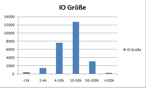

Die IOPS (Input/Output Operations Per Second) sagen aus, wieviele angefragte Aktionen pro Sekunde ausgeführt werden.
Ein Beispiel (stark vereinfacht):
Das Programm Firefox fragt nach einer Datei mit einer Größe von 10KB (=1 IO) und das Programm Skype fragt nach einer 100 KB Datei (=1 IO). Nehmen wir an, dass die Bearbeitung der beiden Anfragen genau eine Sekunde dauert. Dann hätten wir eine Leistung von 2 IOPS.
Wie Eggcake schon erwähnt hat, hängen die IOPS also sehr stark von der Dateigröße ab. Im Anhang sieht man z.B. die von mir gemessenen IO-Größen beim Bootvorgang mit anschließendem Start mehrerer Anwendungen. Davon sind etwa 90 Prozent Reads. Im Kaufberatungsthread war ich auch noch darauf eingegangen wie die Outstanding IOs aussahen.
