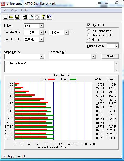

Ist das neue Intel Tool, hat bei mir nen ORDENTLICHEN SCHUB gebracht, erstaunlich ! Beim AS SSD Kopier Benchmark vorher ~50MB/s bei 26sekunden, jetzt 61mb/s bei 17 sekunden O_o
Auch so wirkt das System nochmal fixer und das mit meiner "alten" MTron!
Im Anhang ein Screen mit neuestem Treiber.. Sogar die G2 ist garnet mehr viel schneller, krasse Sache =) (Ma vom Lesen abgesehen, die MTron wird ja auf 100mb "begrenzt"^^)
