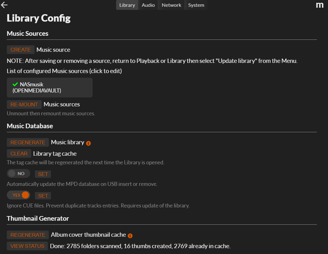

Im Moment hab ich Moode auf nem Rasp Pi 1 laufen und im Moode mein mp3 meiner NAS verlinkt. Leider kann ich keine Musik von der NAS aufrufen.
@Blackeye33 Wenn du Erfahrungen mit Moode hast, kannst du mir hier vielleicht etwas Starthilfe geben :-) ich verspreche auch dass ich die Moode-Dokumentation weiter durch zu arbeiten
Ich vermute dass hier meine Fehler sich versteckt -> dass die Library noch nicht aufgebaut ist oder so
Laut Screenshot konnte aber zumindest für die Thumbnails auf das NAS zugegriffen werden, daher sollten ja auch bereits alle Lieder eingelesen worden sein.

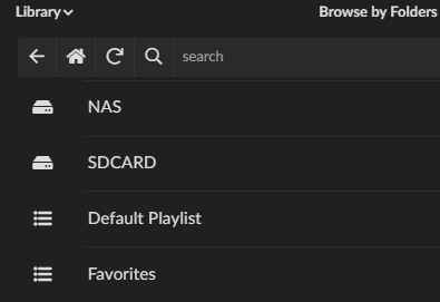

Sorry, hatte die Tage viel zu tun. Inwiefern lässt sich keine Musik aufrufen? Erscheint das NAS denn in der Library?
