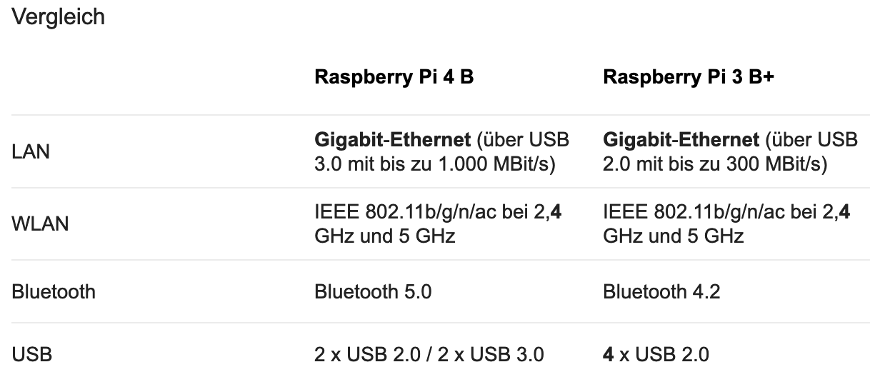

pi 4, selbst der pi 3 b+ hatte schon 300MBit
der TE hat aber einen Pi3 und darüber reden wir gerade, bitte nicht alles durcheinander werfen!
ich habe noch nie ausprobiert, ob das WLAN beim Pi3 schneller ist als das Kabel (also effektiv schneller Daten überträgt, keine Prospekt Angaben). Aber selbst bei 300Mbit brutto sind 10MB/s echte Datenrate schon nicht schlecht und wenn Lesen dann schneller sein soll, dann kann ich das kaum glauben...
ok. Das TE pi 3 hatte ich überlesen. Dann hast du da natürlich recht, die 100mbit schränken ein.
Ein pi 4 anschaffen wäre trotzdem möglich, ist jetzt nicht so teuer.
300/8 = 37,5MB das ist weit weg von 10MB. Und lesezugriffe sind oftmals besser.
