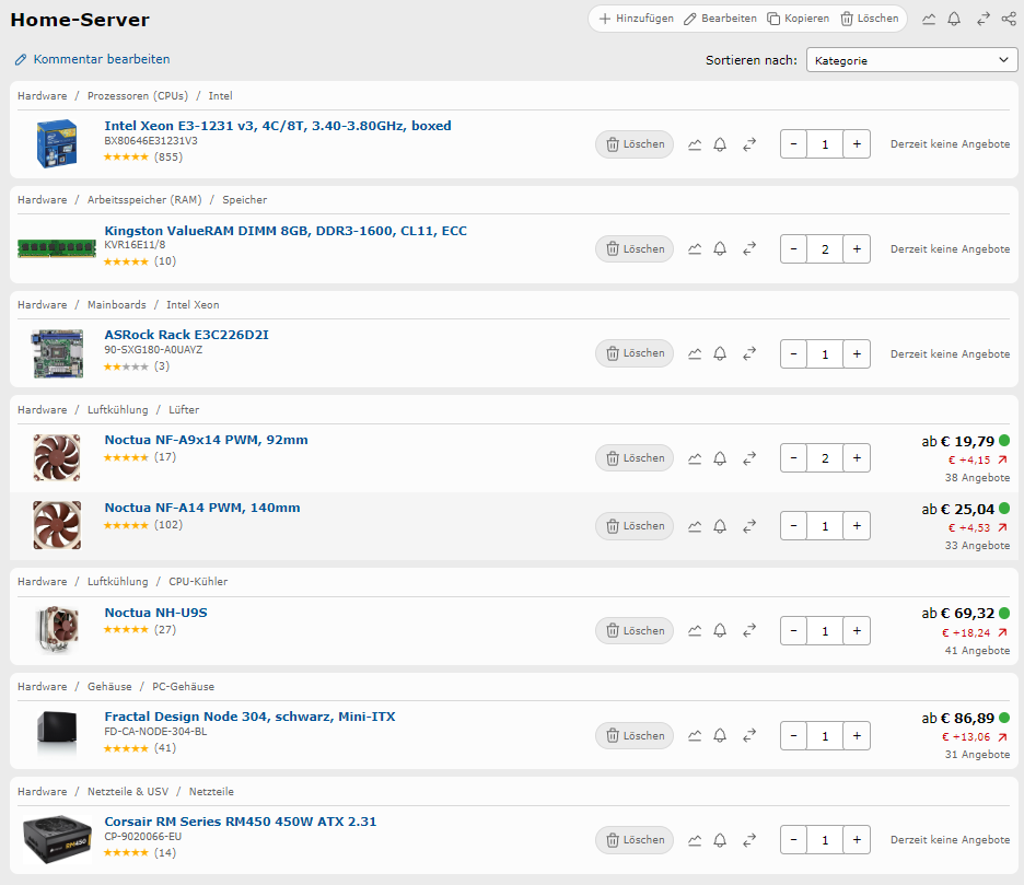

Äh, nö! :D
https://geizhals.de/wishlists/3405091
RAM:
https://geizhals.de/kingston-server-premier-dimm-32gb-ksm32ed8-32hc-a2679022.html?hloc=at&hloc=de

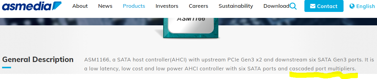

Also eine Amazon suche nach: m2 sata wirft sofort ein Produkt mit ASM1166 Chip raus, der hat PCIe Gen 3 mit 2 Lanes, und unterstützt nativ 6 SATA Ports. Das zu suchen, dauert keine 5 Sekunden. Da wird sogar mit dem Chipsatz geworben. Also noch einfacher können sie es einem ja nicht machen.
Einfach war es auch, herauszufinden, dass das Teil kaskadierend Port Multiplier nutzt:
und deshalb aus meiner Sicht für RAID nicht empfehlenswert ist.
Kriegt man bei Aliexpress für knapp 17€ (inkl. sechs bestimmt sehr hochwertiger SATA-Kabel und nem Schraubenzieher):
https://de.aliexpress.com/item/1005005732198321.html?spm=a2g0o.productlist.main.3.5f34joDqjoDqkH&algo_pvid=1eed6ba0-6020-4059-935e-14298f48c9ed&algo_exp_id=1eed6ba0-6020-4059-935e-14298f48c9ed-1&pdp_npi=4@dis!EUR!16.83!16.83!!!129.36!129.36!@211b801817126726670298970e8b06!12000034147704203!sea!DE!0!AB&curPageLogUid=ooGhnQmdCTy6&utparam-url=scene:search|query_from:
You get what you pay for. ;)
PS: Also Port Multiplier bei wenigen Ports finde ich jetzt auch nicht so schlimm. Aber kaskadierend, das würde ich eher sein lassen wollen (da der Controller-Chip jetzt ja auch nicht gerade ein Premium-Modell ist).
Reaktionen: Banned
@Banned
Also wenn man die Datenblätter von PCIe Karten mit dem ASM1166 liest, dann sind nicht die Ports vom Controller kaskadiert, sondern jeder Port unterstützt bis zu fünf kaskadierte Laufwerke.
Edit: Bis zu fünf kaskadierte Port Multiplier scheinen möglich. Was deutlich mehr als fünf Laufwerke erlaubt. Ich würde es aber nicht probieren :)

Für mich schaut das schon so aus, als wäre der Kernel der Meinung, dass das 6 dedizierte Ports sind.
Was wären denn "kaskadierte Laufwerke"?
Also in der Beschreibung von der Webseite steht doch explizit, dass die Port Multipliers kaskadiert sind. Mein Verständnis davon ist, dass hinter einem PM ein weiterer folgen kann bzw. dies in für einige Ports so ist, um insgesamt auf sechs zu kommen.
https://de.wikipedia.org/wiki/Kaskadierung
Naja, der Kernel kann doch auch nur damit arbeiten, was der Controller vom Adapter ihm meldet. Was der Controller wirklich macht, steht auf einem anderen Blatt.
@Banned
Zitierst du ernsthaft etwas und stellst ne Frage dazu, wo das korrigierende Edit genau eine Zeile unter dem Zitierten steht?
In Post #13 schreibst du, dass der ASM1166 kaskadierende PMs nutzt, tut er halt nicht. Er unterstützt kaskadierende PMs. Dabei stellt der Chip 6 dedizierte Hostcontroller zur Verfügung, da spricht schlicht nichts gegen eine Basis für ein Softwareraid.
Und einem Betriebssystem sechs Hostcontroller zu melden und dann intern etwas Anderes zu machen wäre extrem merkwürdig. Zum einen geht es gegen die Sata Spec[1], was es etwas schwer macht "Sata" aufs Produkt zu schreiben und zum Anderen wird es vom Protokoll her haarig. Adressierung, Logs und NCQ Queue Management derart umzubiegen erhöht die Komplexität recht fix über die native Implementierung..
[1]Eben weil man an der Stelle den Linklayer großartig verbiegen müsste.

Genau..., der Chip ist genau für sechs SATA-Ports ausgelegt, in der Beschreibung steht kaskadierende PMs, aber er nutzt diese dann nicht für sechs Ports. Ja nee, alles klar.... :freak:
Was diese ominösen "kaskadierten Laufwerke" sein sollen, hast du bisher auch nicht beantwortet.
Wurde an keiner Stelle bewiesen.
Ich halte es auch für absurd, dass zu diesem Preis sechs dezidierte Hostcontroller vorhanden sein sollen.
Meines Erachtens ist schon die Beschreibung als "dezidierte Hostcontroller" nicht korrekt. Solche Adapter (auch HBAs) habe m.W. nur einen Hostcontroller, welcher aber über mehrere Ports verfügt. Reicht die Anzahl der Controller-Ports nicht aus, um die gewünschte Anzahl an SATA-Ports zu realisieren, kommen Port Multiplier ins Spiel.
