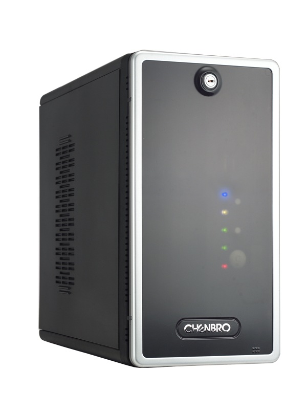

Ich möchte mein Aktuellen NAS Server (Zyxel NSA-220) mit einem eigenbau ablösen.
Der grund ist einfach. Fehlerhafte Firmware wie üblich. Zuwenig Einstellungs möglichkeiten, langsame System Software und eingeschränkte System Ressourcen und zum schluss wie bei fast jedem NAS extrem langsame LAN Verbindung troz GLAN.
Meine Aktuelle zusammenstellung sieht wie folgende aus. Bin für Verbesserungsvorschläge offen. Unsicher bin ich mir noch bei der SSD Festplatte auf die ich das System aufsetzen werde.
1x ES34069 Mini - ITX Home Server 120W 280CHF http://webshop.schneider-consulting.it/Chenbro-Mini-ITX-ES34069-Home-Server-NAS-Server-ES340-69 http://images.google.ch/imgres?imgu...nt=firefox-a&rls=org.mozilla:de:official&sa=N
1x GIGABYTE GA-GC230D, Atom 230 (1.6GHz), i945GC 100CHF
1x Kingston HyperX, 2x1GB, DDR2-800, CL5 60CHF
2x Samsung HD103UJ, F1, 7200rpm, 32MB, 1TB, SATA-II 360CHF
1x TRANSCEND 2.5" IDE SSD MLC, 32GB (TS32GSSD25-M) 145CHF
1x Gigabit PCI Netzwerkkarte LogiLink® 25CHF
Das Gerät läuft im dauer betrieb. 24h Aufzeichnung von mehreren WLAN Netzwerk Kameras sollen die geschwindikeit des GLANs nicht zu stark beeinflussen.

sieht ganz vernünftig aus. Stellt sich nur noch die Frage des Betriebssystemes und der Protokolle, die du bei der übertragund verwenden willst.
Ich nehme aber einfach mal an, das du Linux nimmst und nen "einfachen" SMB Server aufsetzt.
an sich eine gute konfiguration. sollen noch andere dinge als datenbereitstellung übernommen werden?
kauf dir gleich einen 2GB stick, falls das board das kann. der vorteil von dual channel wäre zu gering und so bleibt das aufrüstbar.
EDIT: ich seh grad, du kannst nur einen stick verbauen, also bleib den 2GB!
die webcam aufzeichnung soll direkt von dem server übernommen werden oder nur als datenstream abgespeichert werden?
kannst du eine extra WLAN karte einbauen? dann sollte es kein problem zwischen GLAN und WLAN entstehen.
EDIT2: das board hat laut herstellerseite nur 100MBit. das würde ich mir überlegen, GLAN sollte es bei einem NAS schon sein!
und eine GLAN karte per PCI kannst du quasi auch vergessen, dafür ist der PCI einfach nicht ausgelegt und blockiert dann.
raid geht bei dem board leider nicht, willst du ein software raid1 für die festplatten machen?

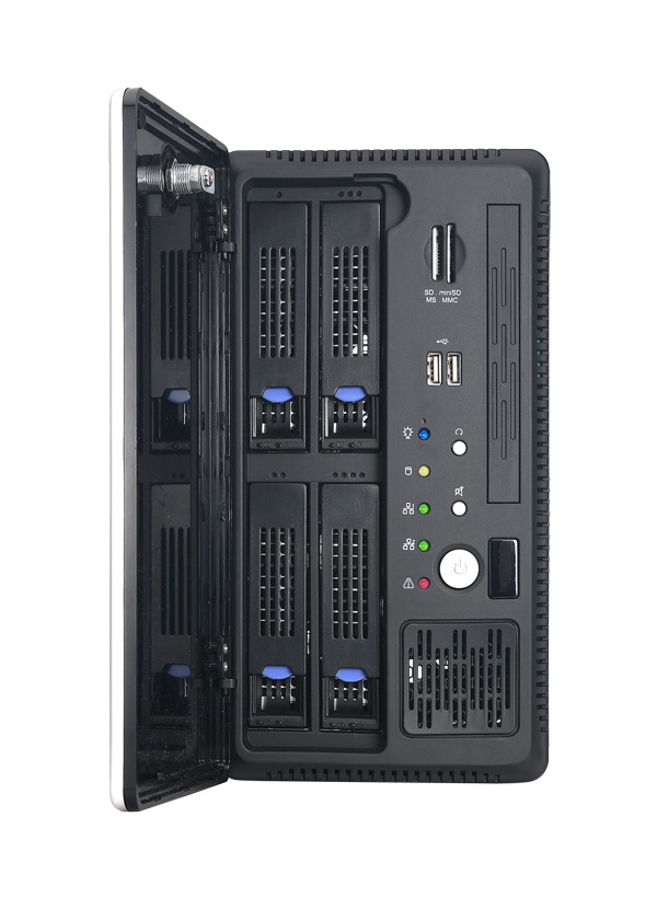

MicroATX ist eindeutig zu gross, habe in meinem Aktuellen PC auch ein solches Board verbaut. Das Gehäuse von ES34069 Mini - ITX Home Server ist eigentlich schon an der Schmerzensgrenze, Ist ein ganzes stück grösser als mein NSA220.
