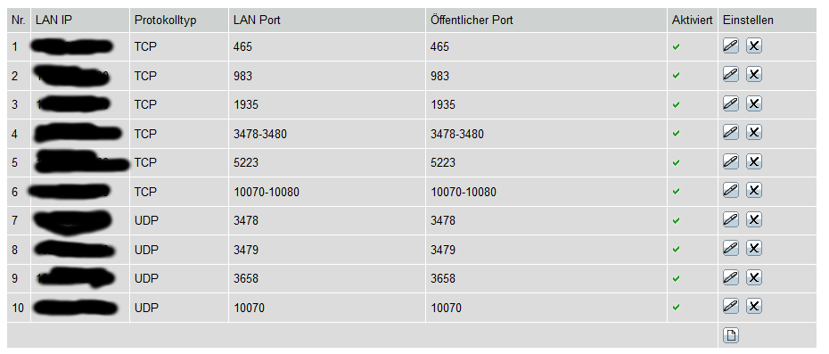

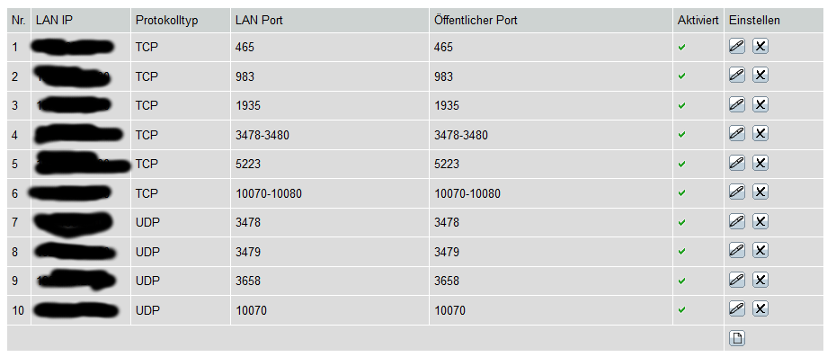

ich möchte für meine PlayStation 4 den NAT-Typ auf 2 (moderat) ändern, laut Verbindungsstatus ist er nämlich auf 3 (strikt). Habe mir daher zwei Anleitungen bei Giga und Chip durchgelesen, in denen die Ports angegeben wurden, die man freigeben muss. Dann also in der Konfiguration meiner EasyBox 803A die Ports eingeben und mehrfach überprüft. Ports wie "3478-3480" oder "10070-10080" habe ich entsprechend angegeben, weil das weiter oben für gültig erklärt wurde. Die geschwärzte IP-Adresse (s. Anhang) ist korrekt. UPnP ist deaktiviert. Router wurde neugestartet. Internet auf der PS4 neu eingerichtet (alles auf automatisch). Trotzdem steht dort weiterhin, dass ich NAT-Typ 3 hätte. Was mache ich falsch? Es ist nicht ausgeschlossen, dass ich etwas irre Offensichtliches nicht beachte, weil ich ehrlich gesagt keine Ahnung davon habe.

Ich verstehe nicht warum die Leute immer eine lokale IP Adresse zensieren - kann doch eh keiner was damit anfangen :D
Edit:
Da du ja die Installation automatisch machen lässt, bezieht die PS4 wohl seine IP vom DHCP. Das ist aber schlecht wenn man port forwarding macht (außer man erstellt ne MAC-Binding, ist aber eine andere Baustelle) - die PS4 sollte eine statische IP haben und diese IP dann bei "LAN IP" eingetragen werden
Danke für die Antwort. Könntest du die Schritte, die ich nun also machen muss, bitte noch mal auf Laiisch schreiben. Meine IP von der PS4 ist doch immer die gleiche, die habe ich so dann 1:1 bei LAN IP eingetragen. DHCP ist beim Router aktiviert, falls das irgendwas aussagt.
Was jokeboy sagen will ist, dass du der PS4 manuell eine IP geben solltest. Bei DHCP bekommt ein Client - zB die PS4 - zwar meistens dieselbe IP zugewiesen, aber es kann eben auch sein, dass er eine andere IP bekommt und dann läuft die Portweiterleitung ins Leere läuft.
Schau im Router bei den DHCP Optionen nach dem Adresspool, der IP-Range oder Start/Ende. Da müsste sowas stehen wie 192.168.1.100 - 192.168.1.199. Dann nimmst dir eine IP außerhalb dieses Bereichs - zB die 192.168.1.222 und stellst sie bei der PS4 unter Netzwerk ein. Die Portweiterleitungen änderst du dann auf diese IP. Jetzt ist erstmal sichergestellt, dass die Ports immer an die richtige IP gehen.

eigentlich hast du alles richtig gemacht... die ports sind im router an die ps4 (ist wohl das geschwärzte) weitergeleitet... somit sollte es eigentlich funktionieren (neustarten router/konsole, paar minuten warten)... ausser du hast ein kabel-internet (Unity oder Kabel-de) und ein ipv4 "ds-lite" anschluss.. dann kannst du das portforwarden in dieser form knicken. geht nicht.

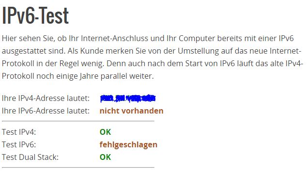

hast du dualstack oder ds-lite Anschluss? Google weiss wie man das erkennt
Hi,
habe dafür einen Test bei "wie lautet meine IP" durchgeführt und das folgende Ergebnis erhalten:
Ist das aussagekräftig genug?

Geh mal auf die Statusseite deines Routers. Dort sollte u.a. auch deine aktuelle ipv4 Adresse stehen.
Dann geh nochmal auf ipv6-test.com. Die ipv4-Adresse dort muss identisch sein mit der, die im Router angezeigt wird. Ist sie das nicht, kannst du eine Portweiterleitung vergessen.
Folgendes Ergebnis:
Sieht auf den ersten Blick aufgrund der Farbgebung schon nicht sehr gut aus.
Frage: (Wie) lässt sich das Problem lösen?
Das Testergebnis sieht so aus, als wäre IPv6 am PC deaktviert.

Wenn das nicht geht hast du vermutlich Carrier Grade NAT (DS-Lite) und du kannst per IPv4 keine Ports freigeben.
Na also. Demnach kannst du keine IPv4-Ports weiterleiten. Das liegt nicht an dir, sondern am bereits erwähnen "Carrier Grade NAT".
Bei deinem Internetanbieter nachfragen, ob du eine öffentliche IPv4 Adresse haben kannst. Aber rechne damit, dass das extra kostet.
