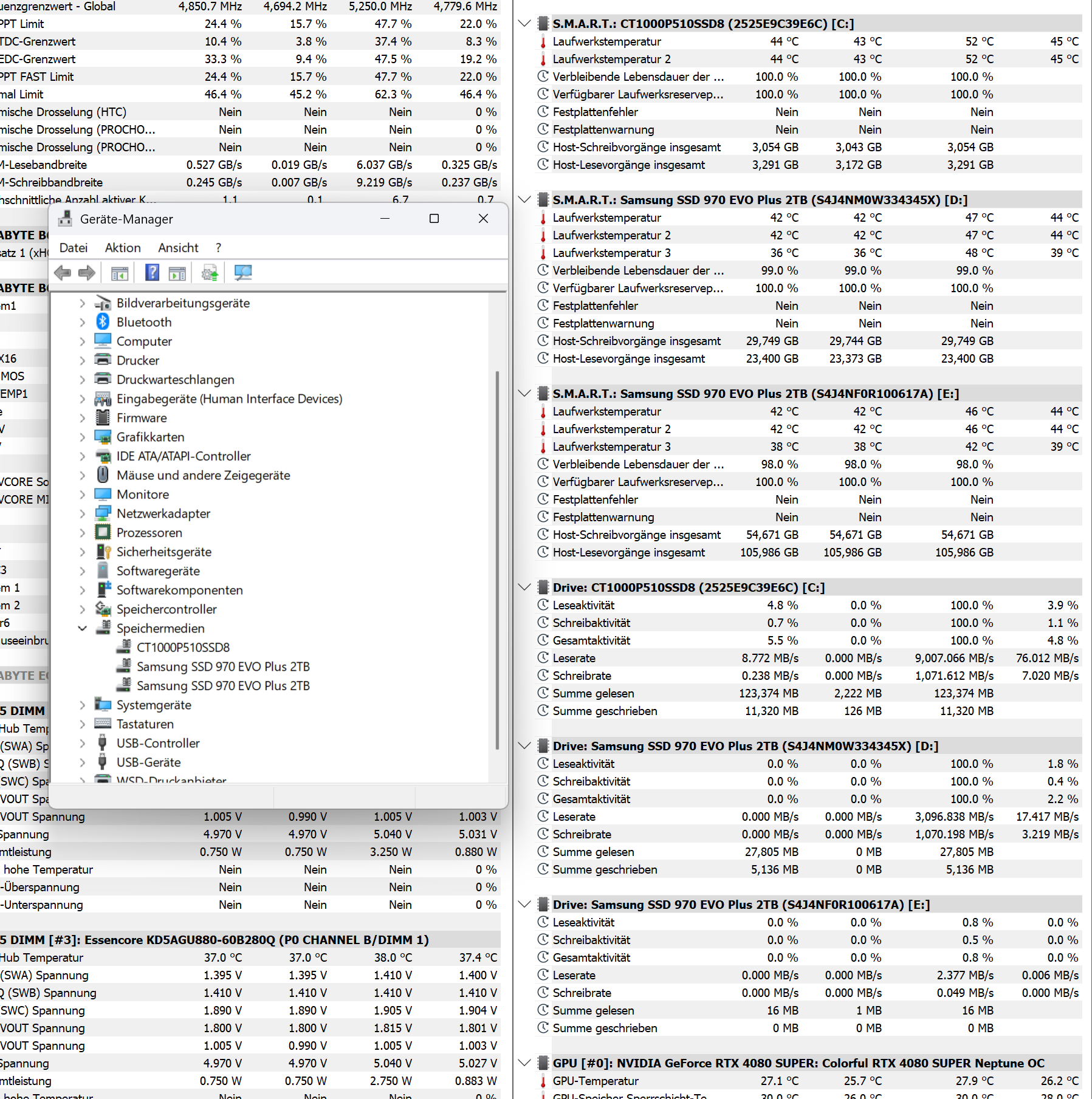

Gerade ausgeführt mit 1x PCIe 5.0 + 2x PCIe 3.0 NVME´s im System.Ob´s ein Boost bringt k.p.
Unter HWinfo alles normal.
Ich habe den Reg. Eintrag gestern geändert.
HWiNFO und HD Sentinel liefern plausible Ergebnisse, Hasleo Backup läuft ebenfalls wie gewohnt.

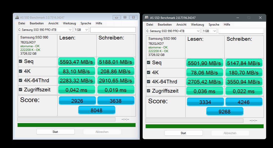

Sowohl die 990 Pro, als auch die NM790 verhalten sich wie immer, nur sind die Einträge im Gerätemanager, wie bei deskmodder gezeigt, von Laufwerk nach Speichermedien gerutscht.
Gefühlt hat sich rein gar nichts geändert, nur sind die 4K-64 Thrd. Werte im AS SSD Benchmark leicht besser geworden, der Rest liegt in der Messtoleranz.
(links vorher, rechts nachher)
Reaktionen: BlueBringer, Roi-Danton, 9t3ndo und 5 andere
