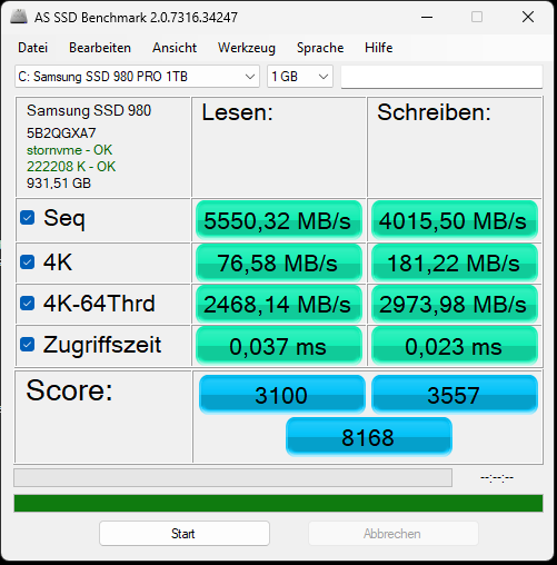

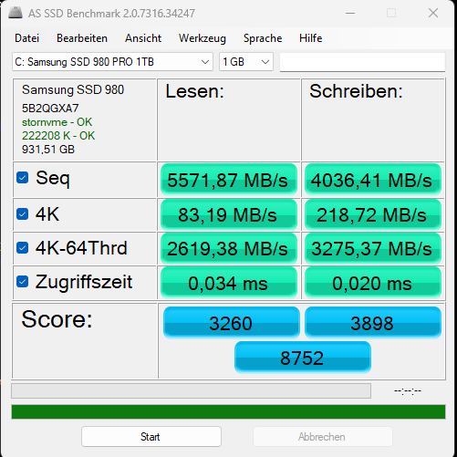

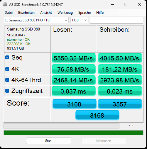

Habs mal mit meiner 2TB Corsair MP600 ELITE ausprobiert. Im Gerätemanager sah alles richtig aus. Vorher und nachher habe mit AS SSD Benchmark und Crystal DiskMark verglichen. Nachher wars geringfügig schneller. Kann Messtoleranz sein. Geschadet hat es nicht, einen großen Vorteil konnte ich in der Kürze nicht erkennen. Vielleicht gibt es noch positive Effekte, die noch nicht bekannt sind und umfangreicherer Tests bedürfen.
Hatte es schon mal davor getestet da es nur minimale bessere Punktzahl bringt kann ich nicht schreiben ob es was bringt in der Zukunft
