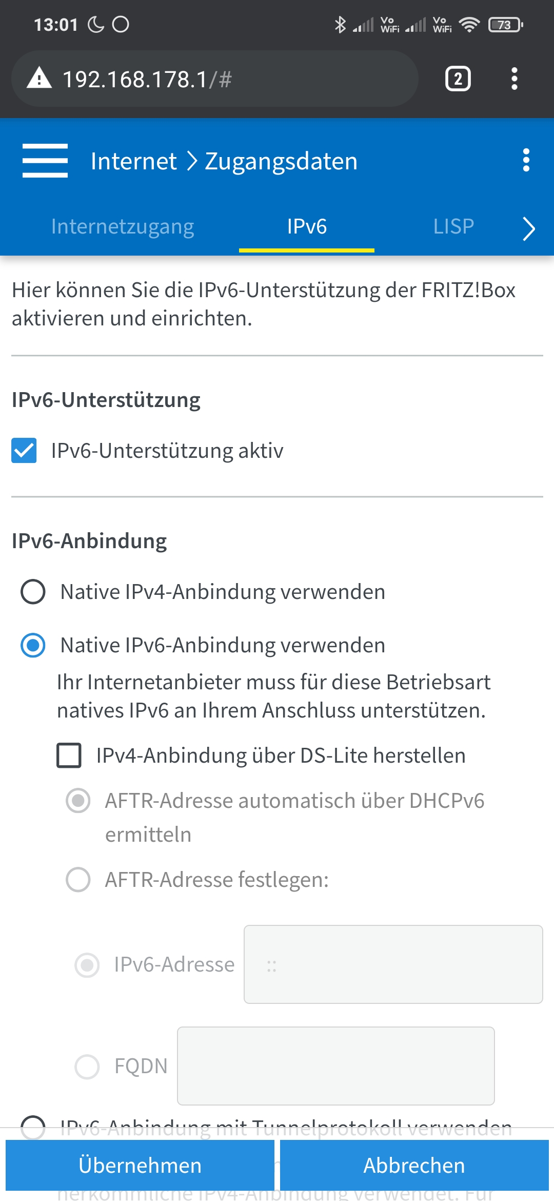

Ich hänge mich hier mal dran, ich habe den Untiymedia/Vodafone Business Vertrag und IPv4 und IPv6. Die Fritzbox gehört mir selbst mit einer Megabit Leitung
In letzter Zeit dauert der Aufruf von Internetseiten aber komischerweise sehr lange bis etwas gefunden wird und beim Gaming habe ich auch immer das Gefühl eine schlechte Verbindung zu haben.
Die DNS Server in der Box stehen auf 1.1.1.1 (schnellster Ping) und 8.8.8.8 für Google
Bei IPv6 ist eingestellt
was wir auch komisch vorkommt ist die Einstellung unter Anbieter Dienste:
undNative IPv6-Anbindung verwenden
Ihr Internetanbieter muss für diese Betriebsart natives IPv6 an Ihrem Anschluss unterstützen.
sowieGlobale Adresse ausschließlich per DHCPv6 beziehen
Die globale IPv6-Adresse der FRITZ!Box wird ausschließlich über DHCPv6 angefordert. Nutzen Sie diese Einstellung, wenn Sie eine Internetverbindung über TV-Kabel nutzen.
DHCPv6 Rapid Commit verwenden
URL des Auto Configuration Servers über DHCP beachten
Legen Sie fest, ob die FRITZ!Box die Adresse (URL) des Auto Configuration Servers (ACS) beachtet, wenn der Internetanbieter diese über DHCP mitteilt.
Hi,
wird der Vertrag in Baden-Württemberg genutzt? Wen ja, wird dies die Ursache sein: https://forum.vodafone.de/t5/Eilmel...ng-bei-Erreichbarkeit-von-Google/td-p/2980478
diese Einstellung wird nicht benötigt, da Vodafone keine kundeneigenen Geräte via TR-069 konfiguriert, sondern nur ihre eigenen Providerleihgeräte.Hody schrieb:was wir auch komisch vorkommt ist die Einstellung unter Anbieter Dienste:
