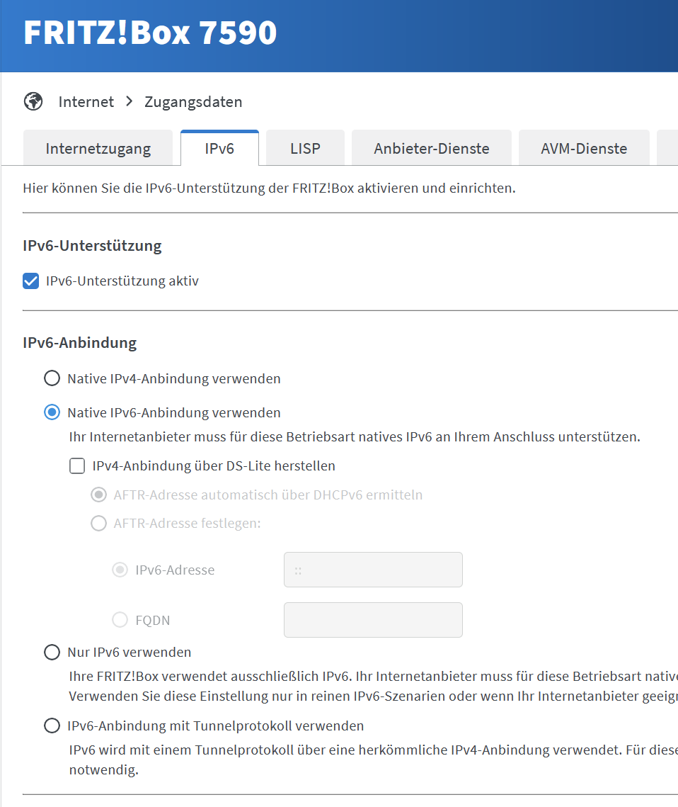

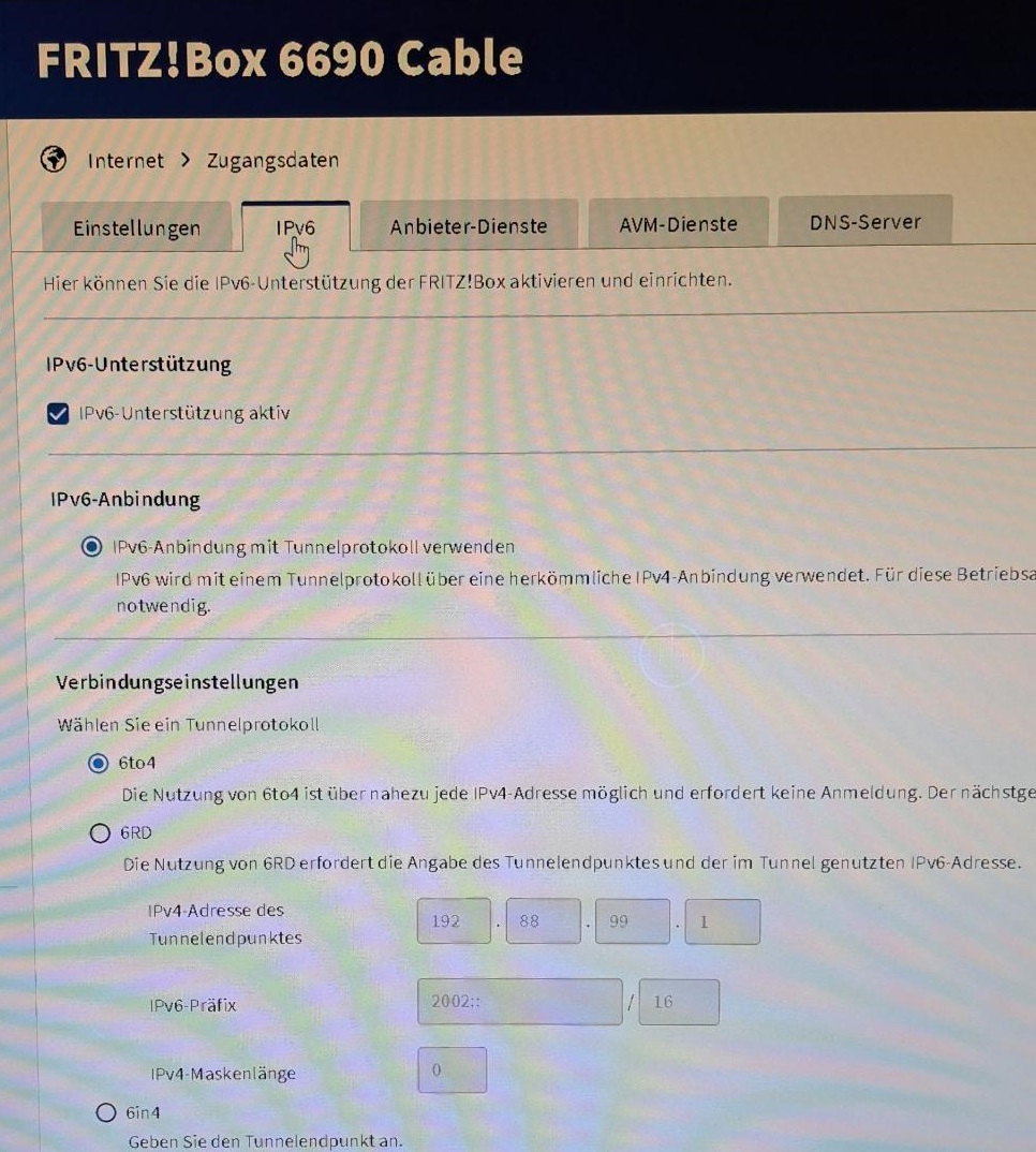

ein Kollege hat eine FB 6690 Cable (Vodafon), frei gekauft und keine Option für natives IPv6:
Ich kenne es nur so:
7.5 ist drauf, Jemand eine Idee warum es das Feld nicht gibt oder was man verstellen kann, damit es das Feld nicht mehr gibt?

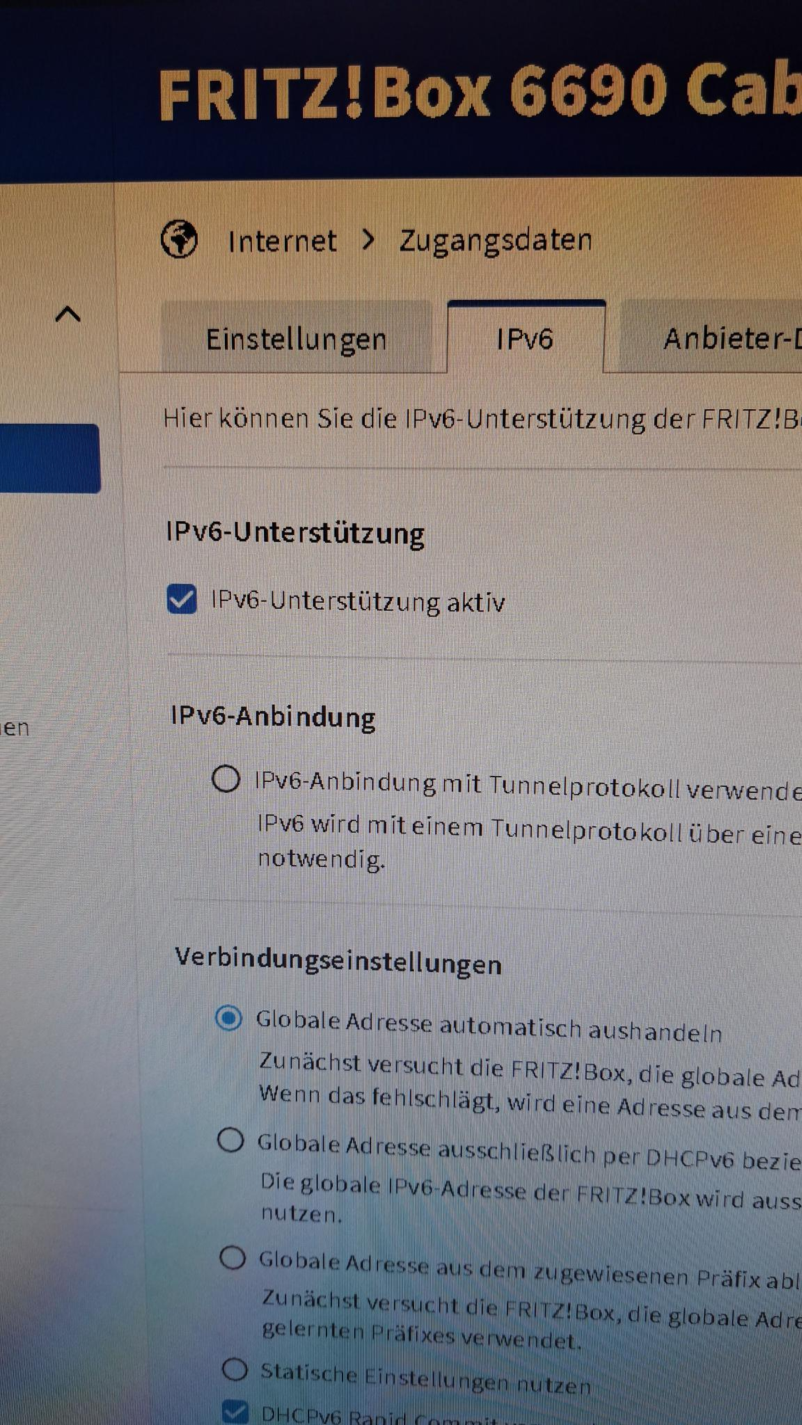

Kollege hat bei VF angerufen und die meinten v6 wäre nicht frei geschaltet, die schalten es nun frei und er soll in 1,5h die FB neu starten.
Also übernimmt die FB eine Konfig von Vodafon ? Sonst wäre der Haken ja nicht weg oder sehe ich das falsch?
Bei mir (an einem DSL nur v4 Anschluss) gibt es den Haken natives v6 trotzdem, auch wenn er nicht funktioniert.
Wenn die FRITZ!Box fernkonfiguriert wird, dann siehst Du nicht unbedingt alle Optionen bzw. Schalter. Das bedeutet aber nicht, dass es nicht geht bzw. gehen könnte. :)
Es sieht tatsächlich immer noch anders aus als bei meiner 7490 / 7590:
