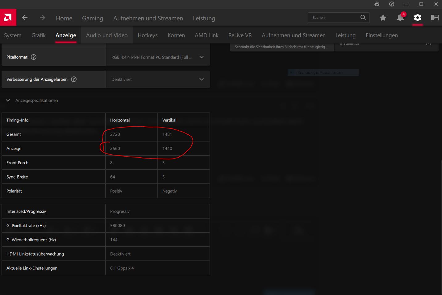

Mir ist da in den Treibereinstellungen eine Sache aufgefallen, die ich mir so nicht erklären kann:
Ist das so wie es sein soll?
Kann ich nicht bestätigen, bei mir auch 1440p@144hz und Video im Vollbild zieht ca. 45-50W (7900XT)
Zu den Anzeigespezifikationen : Ich denke das ist normal, bei mir steht auch 2666 x 1543. Ich vermute, das ist die tatsächliche Größe der Bildfläche, ein Teil wird ja durch den Rahmen verdeckt.

Nachtrag: Hab wieder mit CRU rumgespielt, jetzt zieht die 7900XT nur noch 25W während man ein Video guckt. 👍
