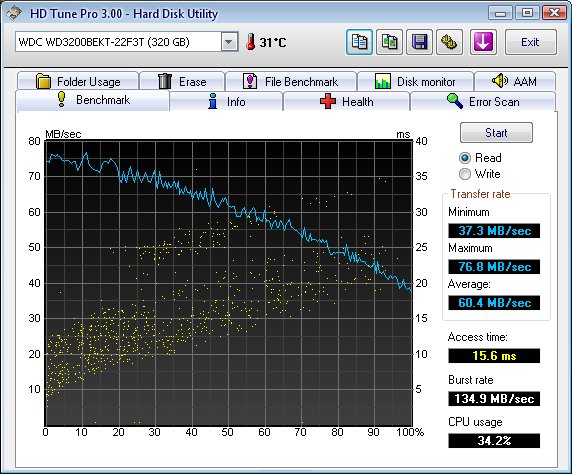

Hier bitte:

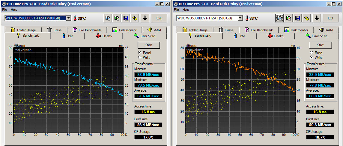

@Tekkno_Frank: Erkenne aber nicht den Vergleich zwischen 320 und 500GB. ;)
Laut Anzeige oben sinds die gleichen oder versteh ich da was falsch.

Links ist die 320er rechts die 500er!
Bei der 500er sinds lese UND schreib Bench, bei der 320 nur lesebench!
Da steht doch links eindeutig WD3200BEKT und rechts WD5000BEVT
Das sind insgesamt 3 Bilder! 1 alleiniges linkes ist die320er, das rechte wo 2 zusammengeklebt sind sind nur die 500GB Benches WRITE und READ!
das mit 74KB Bildgröße ist die 320er, das mit 225kb ist die 500GB! Genauer gehts jetzt nicht mehr
Jajaja.... nun auch gecheckt! Hab mir das rechte angeschaut. Dachte da sind beide im direkten Verlgeich zu erkennen. Schande über mein Haupt!
