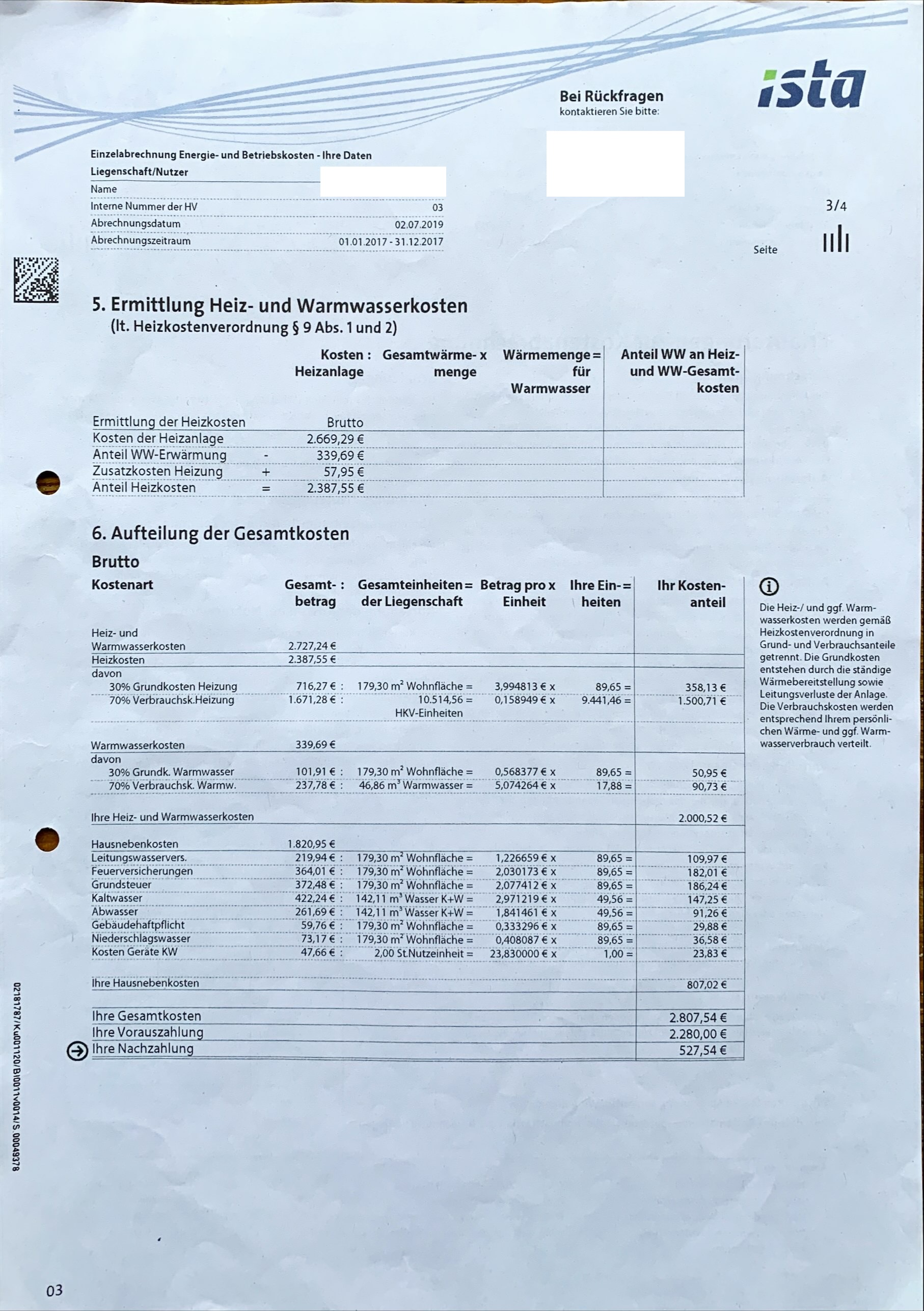

soll ich die Abrechnung mal hochladen ?
Sorry, hat ein wenig länger gedauert :)
Hab mal 2017 und 2020 angehängt.
Hab im übrigen herausgefunden, dass im Haus (DG) funktionsfähige Heizkörper existieren.
Angeblich werden diese aber nicht genutzt.
Grüße

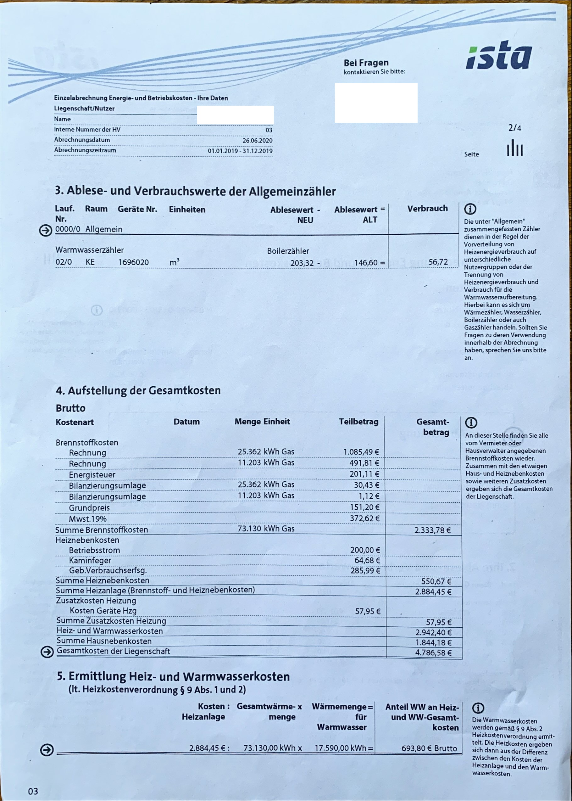

Also irgendwas stimmt bei der Abrechnung nicht. Und damit meine ich ganz andere Dinge.

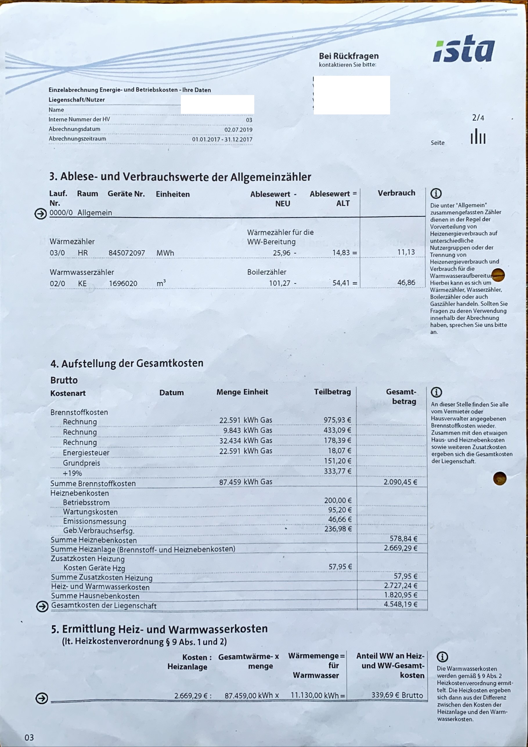

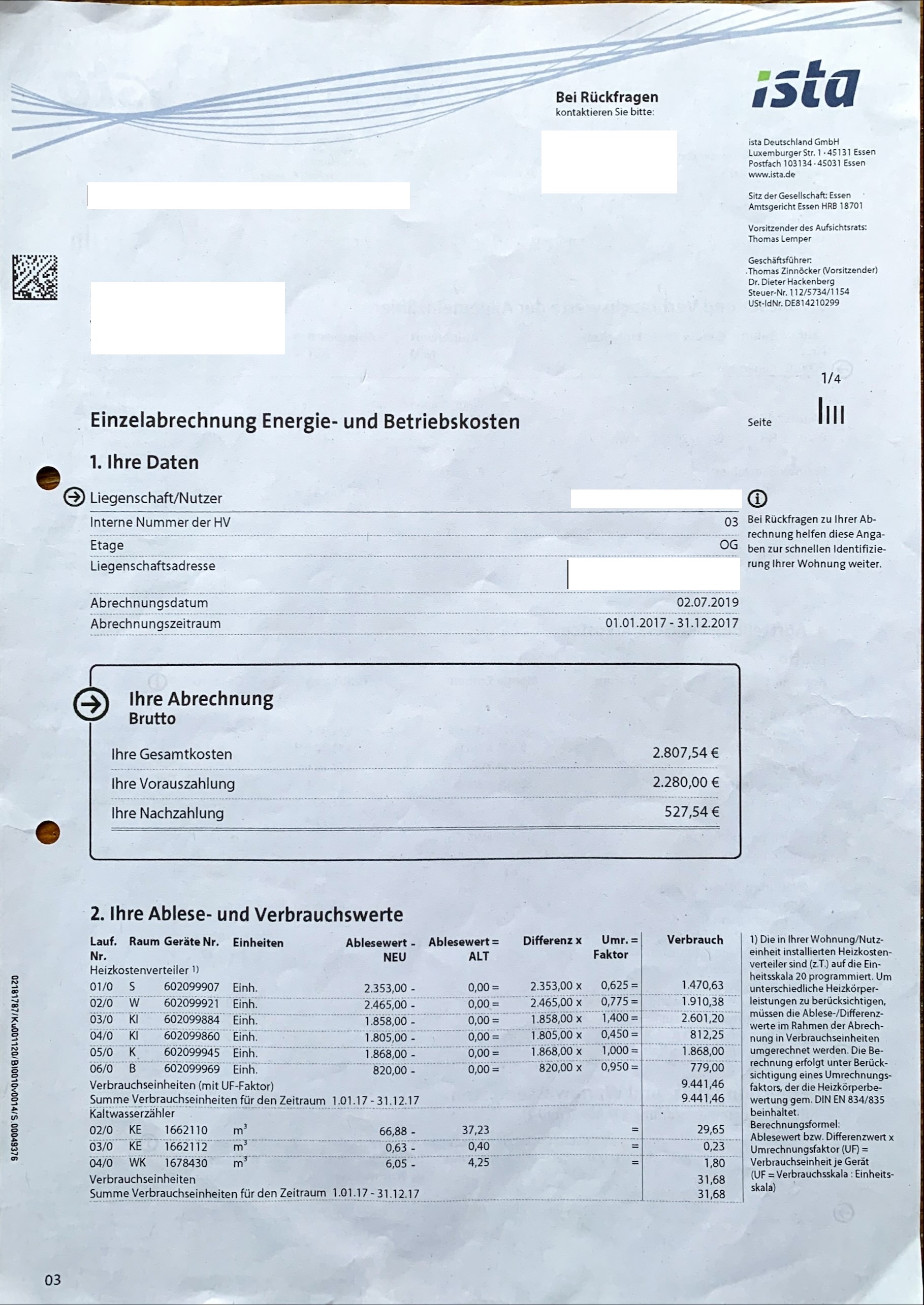

1. Zwischen 2017 und 2019 hat sich dein Energieverbrauch (ich meine damit die Ableseeinheiten) massiv erhöht. S (Schlafzimmer?) von 2500 -> 4000/ KI (Kinderzimmer?) 1800 -> 3600 /B (Bad? )800 ->3100!!! / K (Küche?) 1800 -> 2100. Gleichzeitig ist KI 2 (Kinderzimmer2?) auf 0 runter.
Ich stelle mir an diesem Punkt folgende Frage. War 2017 normal in seinem Verbrauch? Wie zur Hölle kommen dann 40% mehr Verbrauch zustande? Bzw. War 2019 normal? Warst du 2017 dann fast nicht zuhause und hast trotzdem geheizt? An diesem Punkt komme ich nicht weiter.
32 Du sagst es wird bei dir mit Gas geheizt. So weit so gut, warum gibt es aber auf der 2017 Rechnung 3 Gas Abrechnungen? Ihr werdet jetzt sagen Moment es gibt doch nur 1... Ja das stimmt aber diese 1 Abrechnung wurde falsch eingetragen.

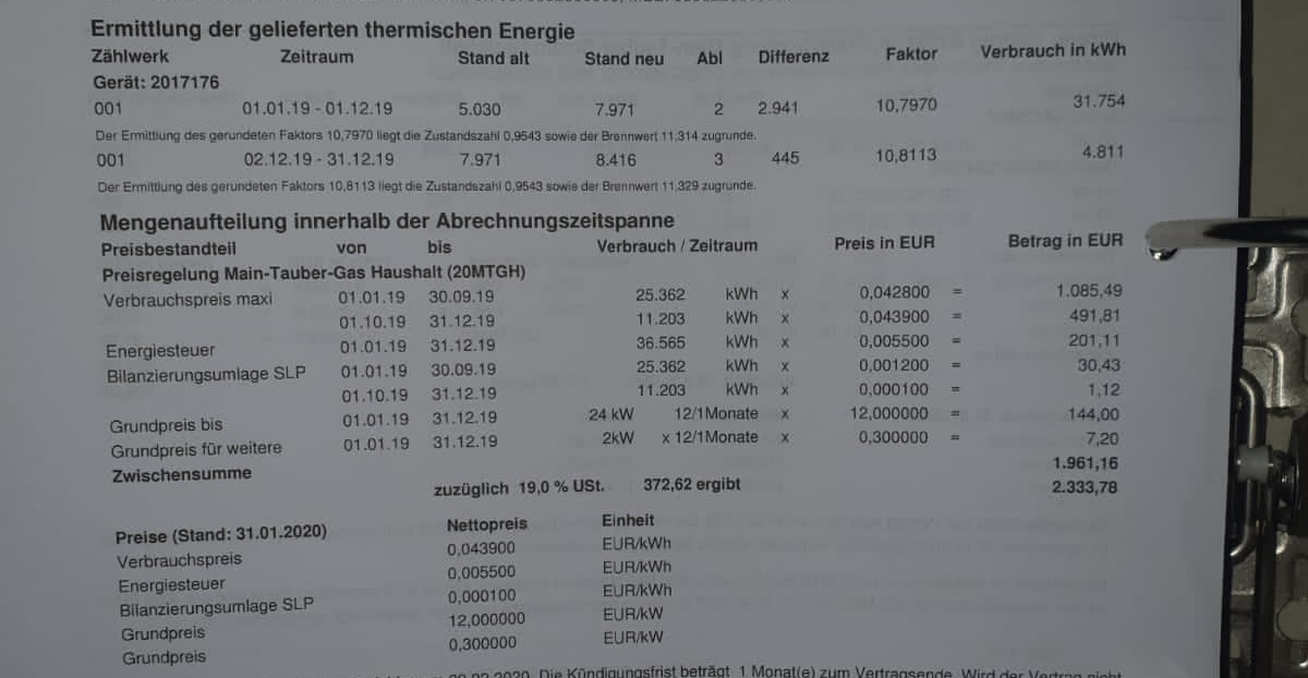

Es wurden 32.434 kwh Gas verbraucht. Als Vergleich, mein 6 Familienhaus(BJ 1960 leicht gedämmt) verbraucht 50.000 kwh Gas.
Die nette Person wollte wohl die Teile dieser Rechnung schön fein säuberlich in die Ista Maske eintragen. Kann man machen, führt aber in deinem Beispiel dazu, dass unten nicht mehr mit 32.434kwh gerechnet wird, sondern mit 87.459 kwh. Denn 87.000 kwh Gas ist schon verdammt viel.
Wenn mir jetzt einer sagt, dass macht man so mit dem Aufteilen, schon klar. Aber macht euch bewusst bei Punkt 4. "Aufstellung der Gesamtkosten" steht: Summe Brennstoffkosten -> 2090,45€ bei 87.459kwh. Ich zahl schon bei 50.000 jenseits der 2500,-€. Da stimmt was nicht.
Wenn wir also (2017 Seite 3) neu rechnen(siehe Punkt5): 2.669,29€ / 32.434 kwh x 11.130,00 = 915,99 €
2.669,29 € - 915,99 € + 57,95 € =
1.811,25 für Heizkosten. (Wie gesagt schaut euch Punkt 5 an).
30/70 Teilungsschlüssel:
30% = 271,69€
70% = 1.138,48 € (An dem Punkt bin ich wieder bei 1. wo kommt dieser Verbrauch her?)
Gesamt: 1.410,17 €
Warmwasser (Der Verauch sieht ok für einen 1 Person
30% = 137,40 €
70% = 244,66 €
Gesamt: 382,06 €
Zusammen: 1.792,23 €
NK Dazu: 807,02 €
Total: 2.599,25 € Vorauszahlungen hätten gepasst bzw. du hättest was wieder bekommen.

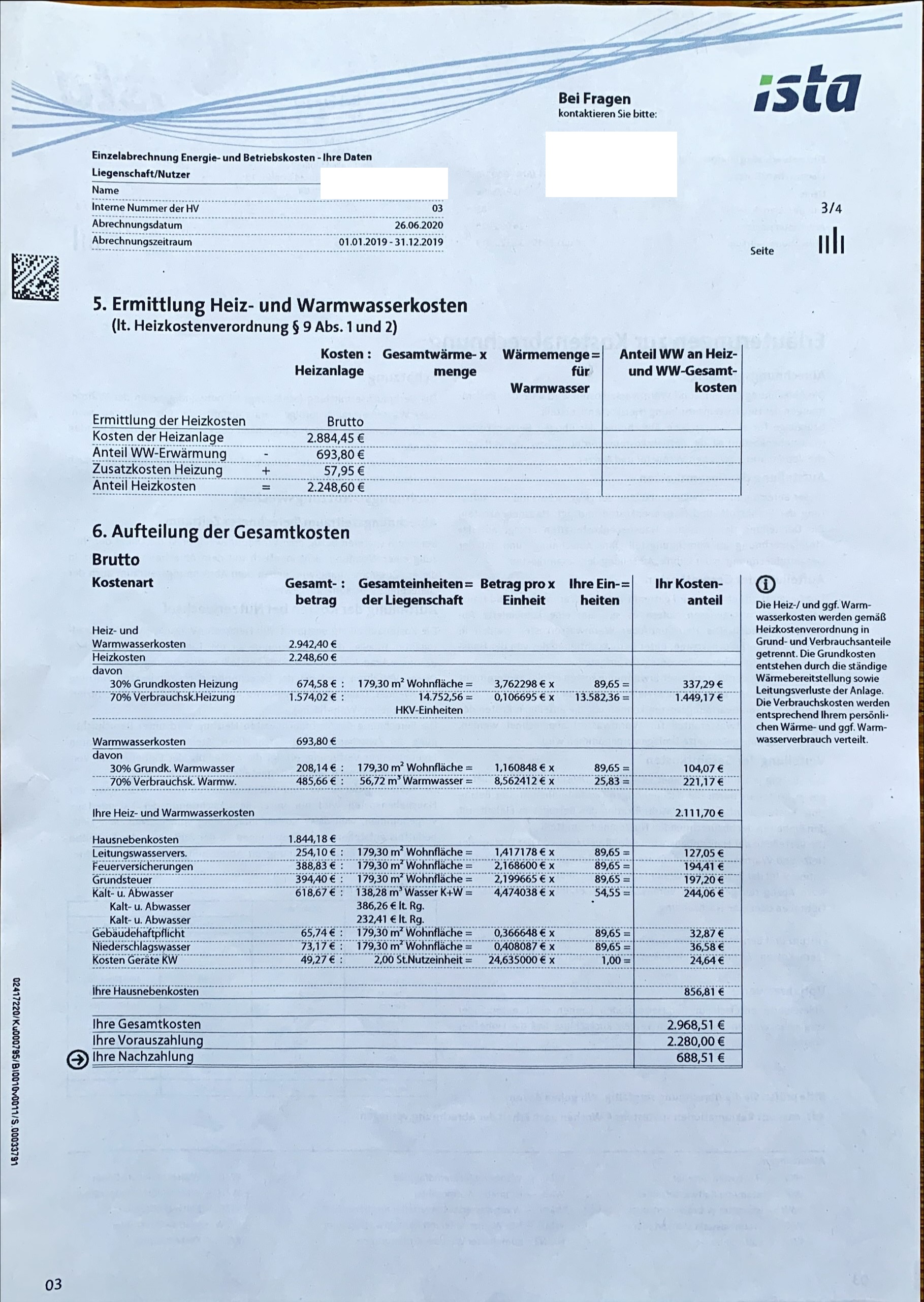

3. 2019 kann man genauso prüfen macht es aber wie gesagt um den Faktor Verbrauch in den Räumen total schwierig.
Ich kürze deshalb kurz ab: Verbrauch Gas : 36.565 kwh nicht 73.130 kwh
bei Punkt 5 = 1.387,60 €
1.554,80 € für 30/70 = 233,22€ + 1.002,03 €
1.387,60 € für 30/70 = 208,14 € + 442,33 €
Gesamt NK 2.301,17 €
Bei deinen Vorauszahlungen wären das 21,17€ Nachzahlung.
4. Ich sehe bei der ganzen Rechnung aber noch ein weiteres GROßES Problem. Du meintest, die andere Person im Haus heizt mit Holz. Das kann ja sein, würde aber bei der Rechnung bedeuten, dass von den kwh 70% auf dich entfallen. Egal welche Zahl ich nehme, selbst 70% von 36.000 (2019), würden reichen um bei mir 1/2 Haus zu heizen. Die Frage geht also wieder auf Punkt 1. zurück. Wo komme die ganzen Einheiten her?
Beachte aber bitte, dass ist keine Rechtsberatung, das ist alles nicht 100% sicher (ich kenne nicht die Belege).
ABER mmn sollte man sich das ganze wirklich genau noch einmal anschauen/lassen. Sollte es sich als Fehler heraus stellen, es kann auch ein Eingabefehler sein. Ich habe das auch schon ein paar mal gesehen. Da würde ich den VM ein Stück weit in Schutz nehmen. Man könnte nach ordentlicher Prüfung den Vermieter diesen Fehler zeigen (falls meine Annahme richtig ist) und sich mit ihm einigen, dass man die letzten Jahre aufrollt (5-6 Jahre).
Reaktionen: Haenger und Tinkerton
@P4ge

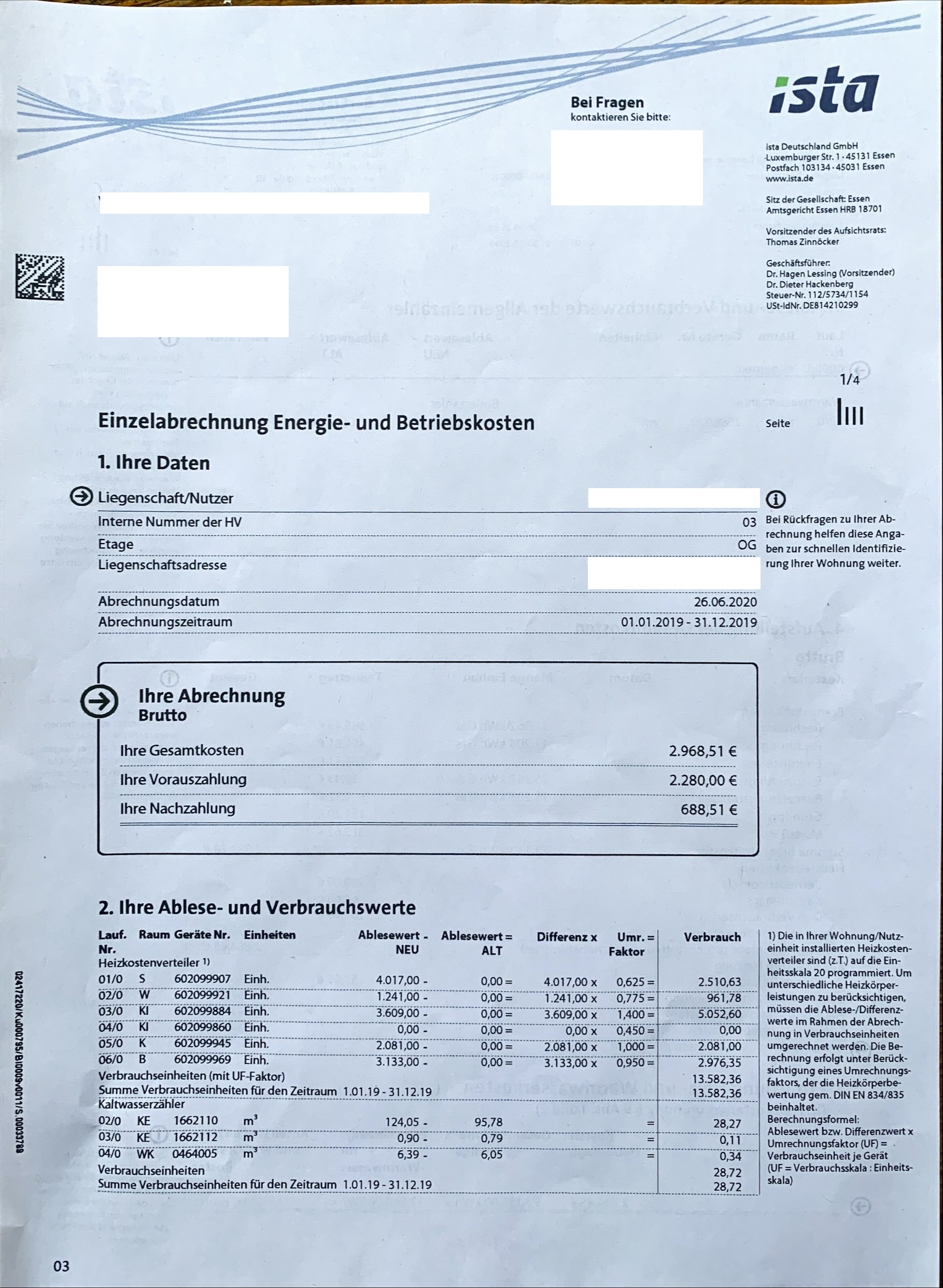

Erstmal danke für den Aufwand!!! ;)
Zu Punkt 1: Mein Heizverhalten ist soweit (größtenteils) eigenverschuldet.
Lediglich der Punkt, an dem der Heizkörper 0 Energie abgegeben hat, ist etwas doof.
Denn der Heizköper (im Wohnzimmer) hat das Jahr 2019 gar nicht funktioniert und wurde leider erst viel zu spät repariert.
Demnach wurde aus dem Nebenraum rüber-geheizt (5000 Einheiten grüßen)
2.
Den Punkt mit den 3 Rechnungen kann ich nicht erklären. Eine Detailliertere Aufstellung kann ich derzeit nur von 2019 geben. Dort sind es 2 Rechnungen vom Energieversorger. Ein mal Jan-Nov, die Zweite Nov-Dez.
Warum ? - keine Ahnung
4. Die andere Partei des Hauses hat einen Heizhörper, und zahlt demnach die 30% Grundkosten+ den Verbrauch der einen Heizung.
Also soll ich bei den Abrechnungen definitiv nochmal genauer bohren?
Ich mein die Abrechnungen sind alle von 2019 - und soweit noch anfechtbar.
Was ich verbraucht habe zahle ich (auch wenn die Frist abgelaufen ist), aber Fehler möchte ich nicht bezahlen.
Ein durchschnittlicher Verbrauch von Gas für ein 100m² Wohnung mit 3 Personen ist ~16.000 kWh.
Dein Verbrauch ist signifikant höher - das ist schon makaber.
Dazu genau das was P4ge aufgezeigt hat. Kurz: der Anteil vom Warmwasser an den Gesamtkosten wird durch die falsche Erfassung/Summierung der Gasmenge unterbewertet. Sprich die Aufteilung der Kosten für Warmwasser und Heizung erfolgt fast ausschließlich durch die Heizungsnutzung - und da hast du einen massiven Nachteil, weil dein Nachbar nur einen Heizkörper hat.
Dadurch hat dein Nachbar fast keine Kosten fürs Warmwasser, weil du das mitzahlst.
Ich nehme mal an das hier ein unerfahrener Vermieter am Werk ist und würde das entweder mit dem Vermieter nochmal durchgehen oder prüfen lassen - je nachdem wie dein Verhältnis mit dem Vermieter ist.
Reaktionen: Haenger
Heißt, dass die Kosten zwischen WW und Heizungs komplett falsch verteilt sind?

@Haenger
zu. 1. Ok, da werde ich nicht weiter eingehen
zu. 2. Nochmals schau dir genau die Zahlen der Rechnungen an. Wenn man die zusammen rechnet, kommt IMMER die gleichen Zahlen raus, was in einer doppelt so hohen Gesamt KWH resultiert. Ich will diesen Zufall nicht verneinen, aber es wäre schon verdammt selten, dass das so häufig vorkommt.
Und wie gesagt, auch wenn du viel heizt, diese Menge ist echt nen Brett (80.000kwh). Das würde bedeuten Alle Heizkörper 5, offene Fenster, 24/7/365..... Uff da würde ich wirklich nachfragen.
Kann alles sein, aber schau dir Punkt 4 auf deiner 2019 Rechnung an (Seite 3).
Rechnung kwh
Rechnung kwh -> so weit so gut.
Aber warum gibt er bei Bilanzierungsumlage nochmal die gleichen Werte ein? Wie gesagt, kann Zufall sein, glaub ich aber nicht. Und dieser Wert (73.130) der ist mir zu hoch.
zu 4. Naja nicht so ganz. Auch wenn er 1 Heizkörper hat, 30% werden über qm 70% über Verbrauch bezahlt.
Sein Fehler (mmn) würde ihm viel eher auffallen, wenn er nach 50:50 abrechnen würde.
ICH würde wie folgt vorgehen. Ihn fragen, ob er mal 30 Minuten Zeit für die NK Besprechung hat, weil DU glaubst dass dort ein Fehler ist. ISTA Abrechnung nehmen, und die Gas Abrechnung nehmen und schauen wie viele kwh Stunden eingetragen worden sind. Auch wenn die aufgeteilt sind (mehrere Jahre), die Masse ist einfach zu hoch. Sollte sich meine Vermutung bewahrheiten, kannst du meine Rechnung vorlegen (von dir abgeschrieben und ihm so zeigen was tatsächlich rausgekommen ist.
Ab diesem Punkt kommt es drauf an wie ER tickt, sollte er seinen Fehler einsehen und ihm das unangenehm sein, einfach fragen ob man die letzten 2-3, 4-5 , 5-6 Jahre so nochmal anschauen könnte. Je nachdem was raus kommt, dass würde ich dann erst rechnen, könnte man sich ja einigen ob da was für das laufende Jahr (oder 2021) angerechnet wird oder er erstattet dir was. Hier gibt es genügend Möglichkeiten.
Sollte er blocken, kann ja sein, müsstest du abchecken ob da rechtlich was geht. Halte ich jedoch führ schwer. Kenn mich da aber wirklich 0 aus.
Haenger schrieb:
Ist das vom Verhältnis passender für (überwiegend) eine Person?
Wären ja immerhin 200Euro mehr Anteil für WW
Naja das Problem ist viel schichtig. Nehmen wir mal an die kwh sind zu hoch.
Die Hohen kwh bringen dir beim Warmwasseranteil einen schönen hohen Teiler was dann in einem geringen Warmwasserkosten resultiert. Wenn dann eine kleine Zahl zu 70% nach Verbrauch (realistischer Blick) abgerechnet wird, ist zwar schön bringt dir aber nichts. Begründung: die zu hohen kwh bringen auch einen hohen Heizkosten Anteil. Dieser wird dann auch noch zu 70% (du weißt was ich meine) von dir getragen.
Die Frage ist ja auch wie wird das Warmwasser produziert? Rein über die Heizung (Speicher), oder gibt es auch Durchlauferhitzer. Speicher frisst etwas mehr Gas, das andere mehr Strom. Wenn jetzt 400,-€ für Warmwasser rauskommen, ist das im ersten Moment natürlich 50% mehr. Aber schau dir die Zeile genau an.
In 2019 hast du von 56,72m³ -> 25,83m³ verbraucht, er 30,89m³. Beudet für mich im Gegensatz zu ihm bist du immernoch sparsamer unterwegs. Ja gibt bestimmt Möglichkeiten an den rohren zu dämmen, aber das würde hier echt den Rahmen sprengen.

@P4ge
Es ist genau die Hälfte, was verbraucht worden ist. Siehe Anhang.
Mein Verhältnis zum VM ist rein zweckmäßig. Wohnt auch nicht hier, und deshalb sprechen wir lediglich 1x im Jahr über die Wohnung, Abrechnung oder ähnliches.
Der VM kennt sich leider nicht aus mit den Abrechnungen.
Gebe ich ihm das Problem weiter, weiß ich nicht ob er den aufrichtigen Willen hat, das Problem anzugehen.
In dem Haus wohnt eine andere Eigentümer/in einer Wohnung. Im Falle dass ich meine Rechnung neu aufgesetzt haben will, muss die andere Partei dann wohl das Nachzahlen (an mich/meine VM), was ich zuviel bezahlt hab.
Zum Glück hab ich ein Jahr Zeit die Abrechnungen zu beanstanden, und alle sind 2019 bei mir eingetroffen.
Ich wohne erst seit 2017 hier, und versuche 2021 auch schon wieder weg zu sein.
