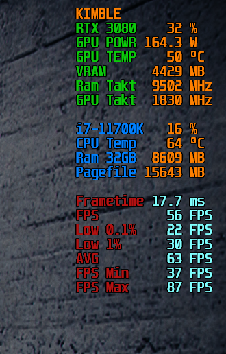

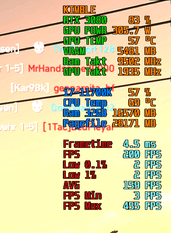

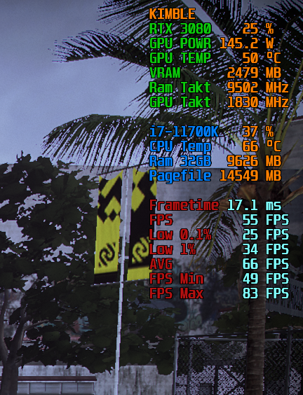

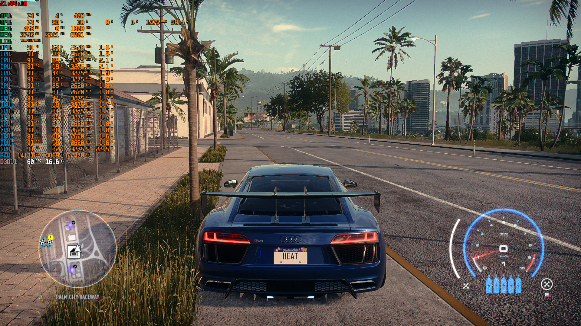

Hier sind die Daten mit MSI Afterburner.
Bild 1 NfS Heat auf Low Settings und das Bild 2 BFV auf Ultra Settings.
Ich versteh es einfach nicht alle anderen Spiele laufen normal.

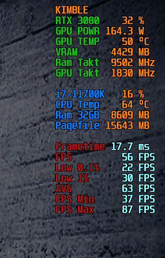

Habe ich jetzt ausprobiert und hat leider nichts gebracht. Die meisten reden auch von einer Auslastung der CPU/GPU das habe ich ja nicht mal annähernd.

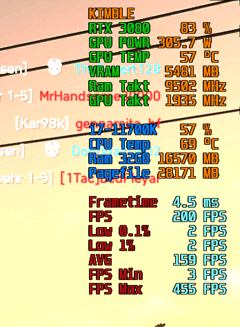

Kein Ahnung warum ich keine Auslastung habe. In jeden Anderen Spiel BFV, Days Gone usw. zieht die Graka über 300 Watt und habe auch weit über 150 FPS in jedem Spiel. Und bei dem alten NfS läuft es nicht???
Ich kann nur sagen mein PC davor hatte eine GTX 1070 und einen i7-8700k mit 32 GB Ram 550 Watt Netzteil und selbst da hatte ich über 100 FPS.
Wie man sehen kann schläft die CPU und GPU bald ein von der Auslastung.

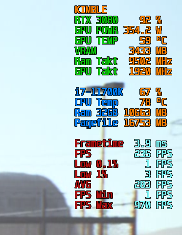

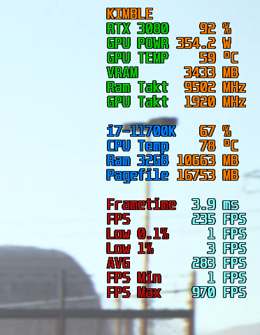

Das hier ist übrigens der Vorgänger NfS Payback
Siehe Watt Leistung GPU und FPS auf Ultra und WQHD wohl gemerkt.

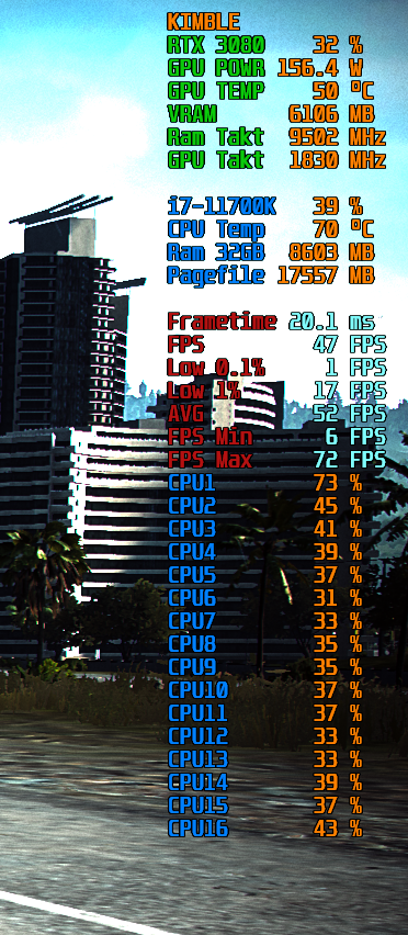

Lass dir doch im Afterburner Mal alle Threads und Cores anzeigen.
37% von 16 bedeutet das theoretisch 3cores (6 Threads) ausgelastet sind.
Das würde das CPU Limit erklären.

Werde ich die Tage mal versuchen, aber sind 16% eine Auslastung am Limit? Selbst wenn es so wäre warum hat kein anderes Game von mir dieses problem und warum lässt sich das nicht mit dieser user.cfg lösen. Denn die reden von einer 100% Auslastung. wie gesagt ich kann das erst in ein paar Tagen ausprobieren da ich keine Zeit mehr habe. Ich melde mich und sag dir bescheid.
Ein CPU Limit tritt bereits dann auf, wenn ein Spiel nur einen Thread komplett auf 100% auslastet.
Dann steht im Afterburner halt nur 6% (bei 8c/16t) oder 3% (bei 16c/32t)
Wenn das Spiel bzw Windows das nicht handeln kann, tritt das auf.
Bei noch älteren Spielen wird dies bestimmt auch eher der Fall sein. (zB NFS MW oder Underground, die ja, aufgrund des Alters, wahrscheinlich maximal 2c/4t unterstützen. Wenn überhaupt)
du bist überall im cpu limit!
GPU auslastung unter 97% = CPU LIMIT
xmp richtig geladen?
Weil die GPU nur mit 32% ausgelastet wird.
Anscheinend ist die CPU der Flaschenhals.

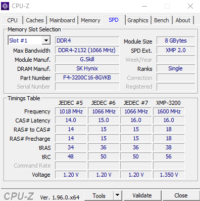

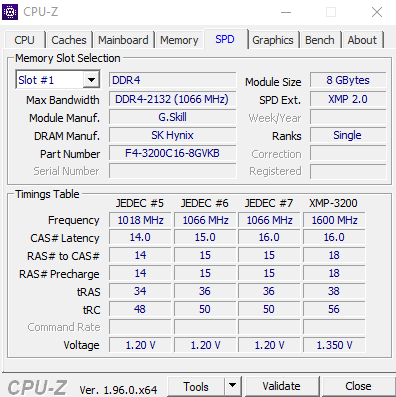

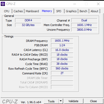

Lass bitte Mal CPUz laufen, um den RAM anzuzeigen. Reiter SPD und Memory
so sehe ich auch keins, ne nicht ausgelastete graka ist halt immer ein indiz dafür, deshalb hatte ich nach xmp gefragt

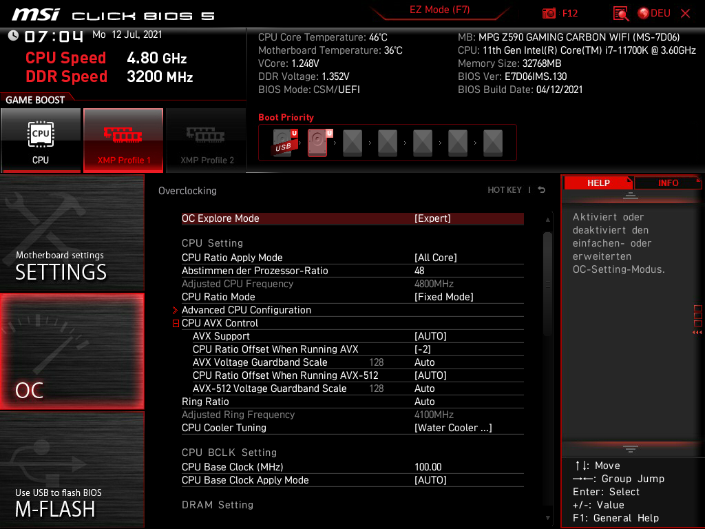

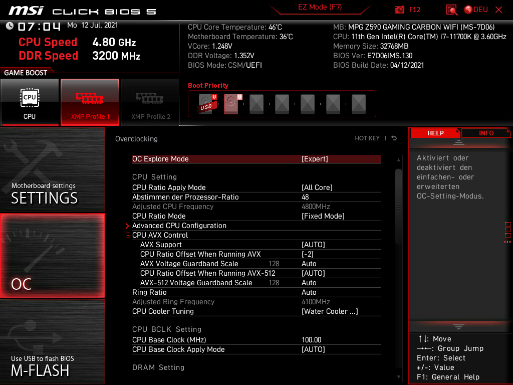

Die CPU taktet richtig hoch?
Erreicht deine CPU die normalen Takte?
OC hast auch schon Mal rausgenommen?
Der RAM läuft bei mir ähnlich.
Aber Command 2T (bei mir auf 1T).
Uncore Frequenz auf 3800 sagt mir jetzt nichts.

RAM sieht soweit gut aus.
