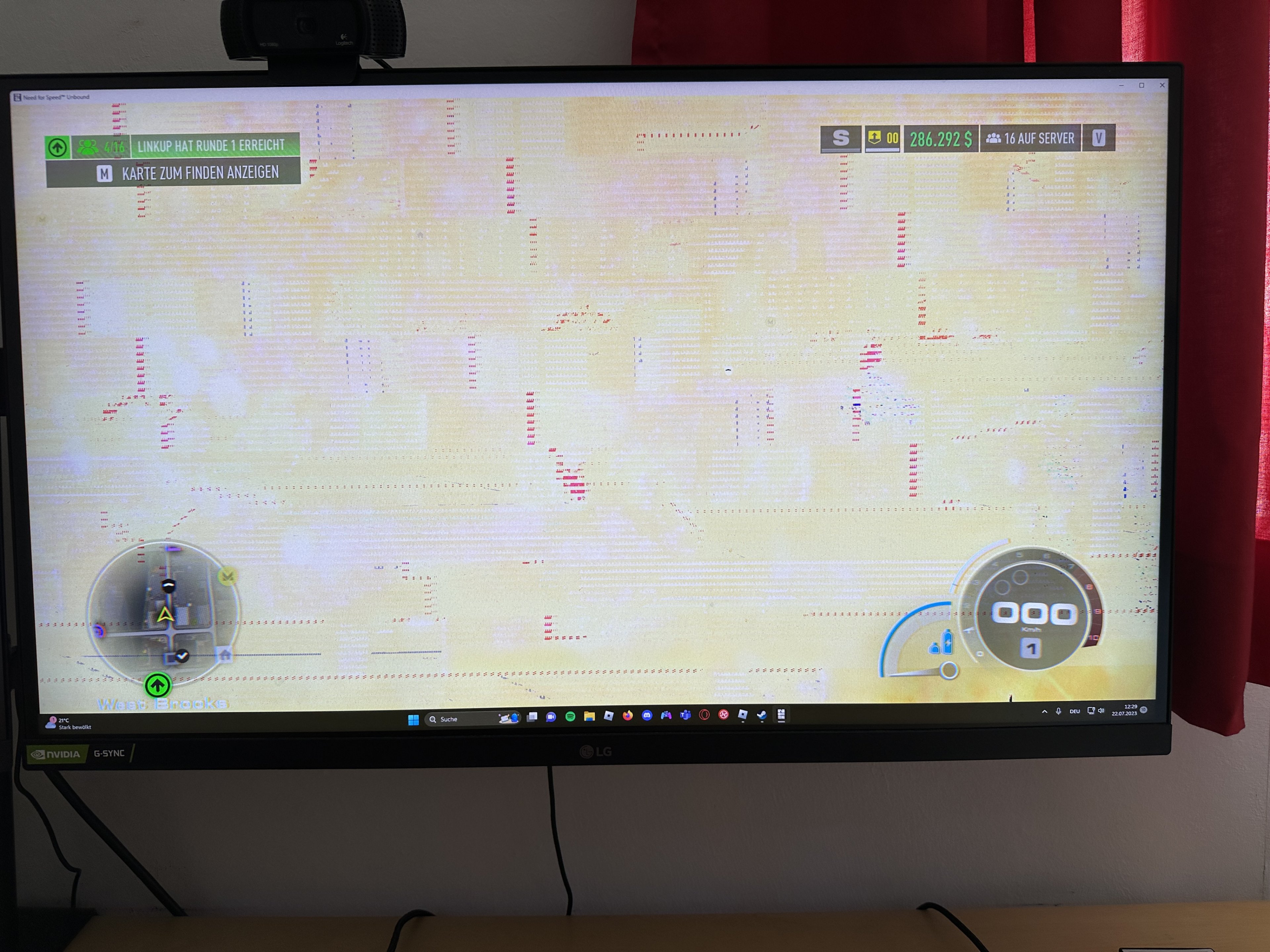

der Sohn eines Freundes hat dieses Problem im Bild zu sehen.
Es tritt nach ca. 2 Min auf und es betrifft nur NFS:Unbound.
Alle andere Spiele laufen ohne Probleme.
Ist das Problem evtl. schon weitläufig bekannt?

Sieht für mich auf den ersten Blick aus als würd sich die GPU/der VRAM verabschieden.
Aber vllt. kann man mehr sagen wenn man überhaupt weiss, was da verbaut ist.
So ist das wie ein Post mit "mein Auto fährt nicht mehr richtig".

Das spiel ist auf dx12 das Bild weist darauf hin das es ein problem beim vram gibt
Das kann überhitzung sein oder zu starkes OC dessen.
Bei nvidia ist es sicher OC bzw überhitzung bei amd kann es am Treiber liegen.
Eine Überhitzung kann auch von alternden Wärmepads liegen oder verstaubten lüfter bzw defekten Lüfter der nicht mehr läuft.
Was oft bei nvidia gpu so aussieht Lösung ist gpu reinigen und prüfen ob der lüfter auch angeht bzw immer läuft.
mehr angaben zur hardware könnte bei dem Fehler helfen
