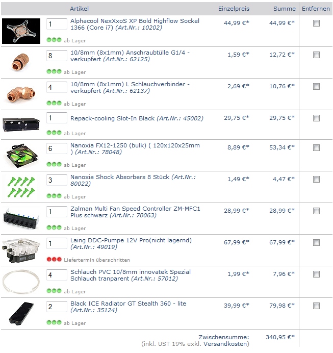

so, hab unten mal ein Bild von meiner Zusammenstellung, so wie ich es gedacht hatte gemacht
da dürfte jetzt nur noch der GPU-Kühler fehlen, der kostet der derteitig bei AquaComputer 90€ (GTX285) und Kühler fürs Board (ca. 120€)
sind rund 550€ (muss man halt wo anders kürzer treten:D)
Den Festplatten käfig wollt ich, auch so wie Tremeloes, entfernen und dort die Pumpe an den Platz befestigen (natürlich entkoppelt) wo jetzt noch ein 80er Lüfter ist, den AGB dann in einen 5,25" Schacht, genau so wie die HDD (wie ist die Liang-Pumpe mit integrietem AGB?).
dann hätt ich gedacht das man für Graka und CPU jeweils einen Radiator nimmt
das mit der Optik stell ich mir eigendlcih nich schlimm vor, kann ruhig ein wenig brutaler aussehen^^ und extern will ich aus dem Grunde nicht, da ich doch öfters damit auf LAN gehe
gruß
