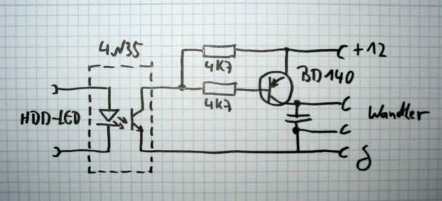

Mit Relais ist da nix. An den Pins für die HDD-Led liegen 3V bei so etwa 50mA an.
Da kannst du -wenn man mal von einigen Reed-Varianten absieht- lange nach
'nem passenden Relais suchen. Außerdem würde ich nicht gerne 'ne induktive
Last an die HDD-Led-Pins hängen.
Also lieber 'n Schaltkreis mit Optokoppler. Pläne dazu gibbet im Web, zB bei
moddingtech.de oder forumdeluxx.de. Am Ausgang willst du 12V bei so etwa
500mA bis 1A haben, also tut's der Koppler alleine net und du darfst 'ne
Transistorendstufe dranbasteln. Bitte aber den Ausgang davon mit 'nem
Kondensator puffern, weil die Neonstring- und CC-Wandler beim Schalten
unschöne Spannungsspitzen erzeugen...was wiederum der Transistor
übelnehmen könnte.

PS: Hatte bei meinem alten Rechner auch so'n Teil laufen, mit 'ner
blauen CC über HDD-Led. Das Geflacker hat mich aber gestört. Die
Schaltung häng' ich mal als Digifoto dran, kannst' dir ganz einfach
auf'm Stück Lochraster-Board zusammenlöten. Teile gibbet bei
Reichelt oder Conrad. Der Kondensator war 680nF Folienteil.
