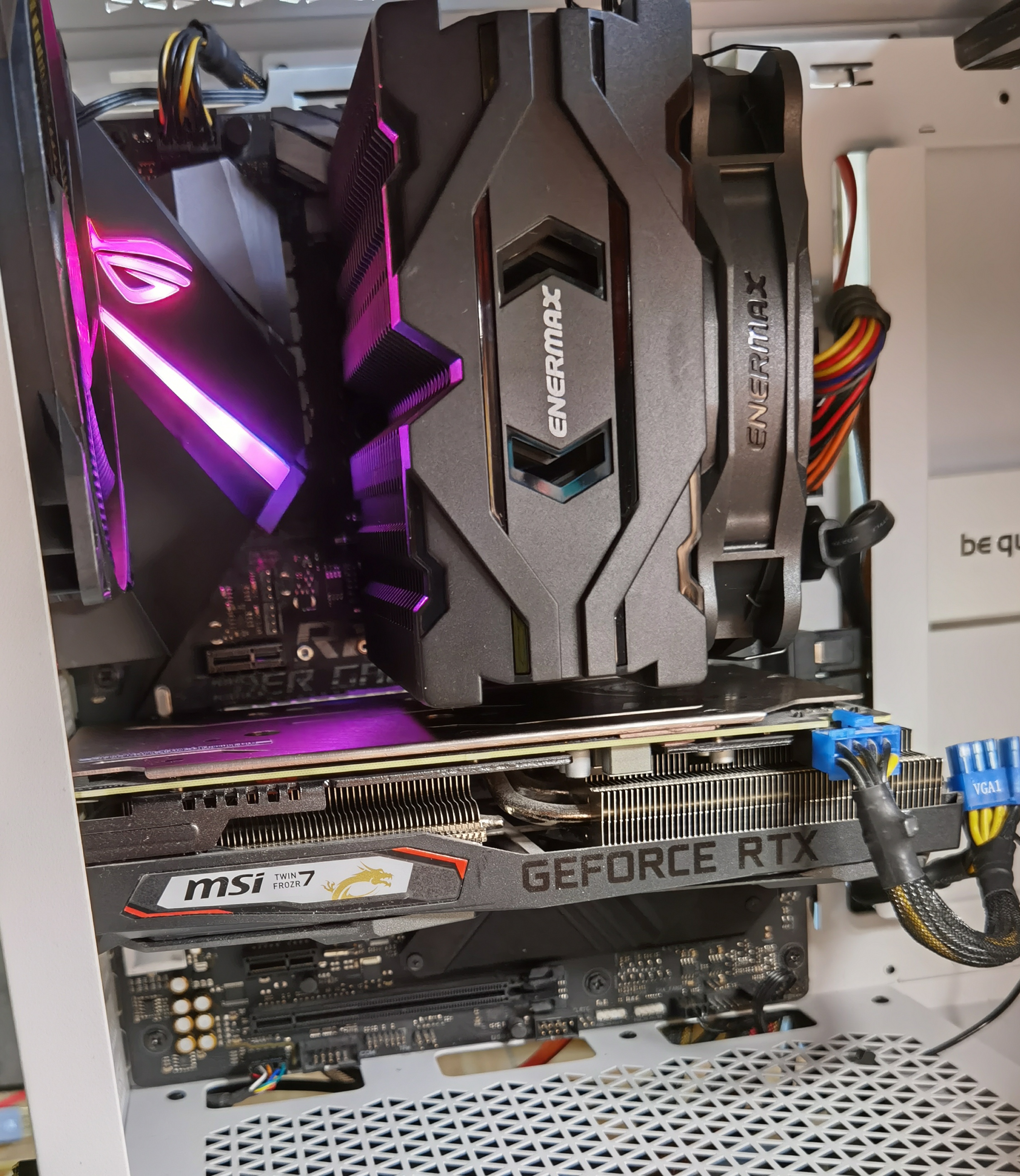

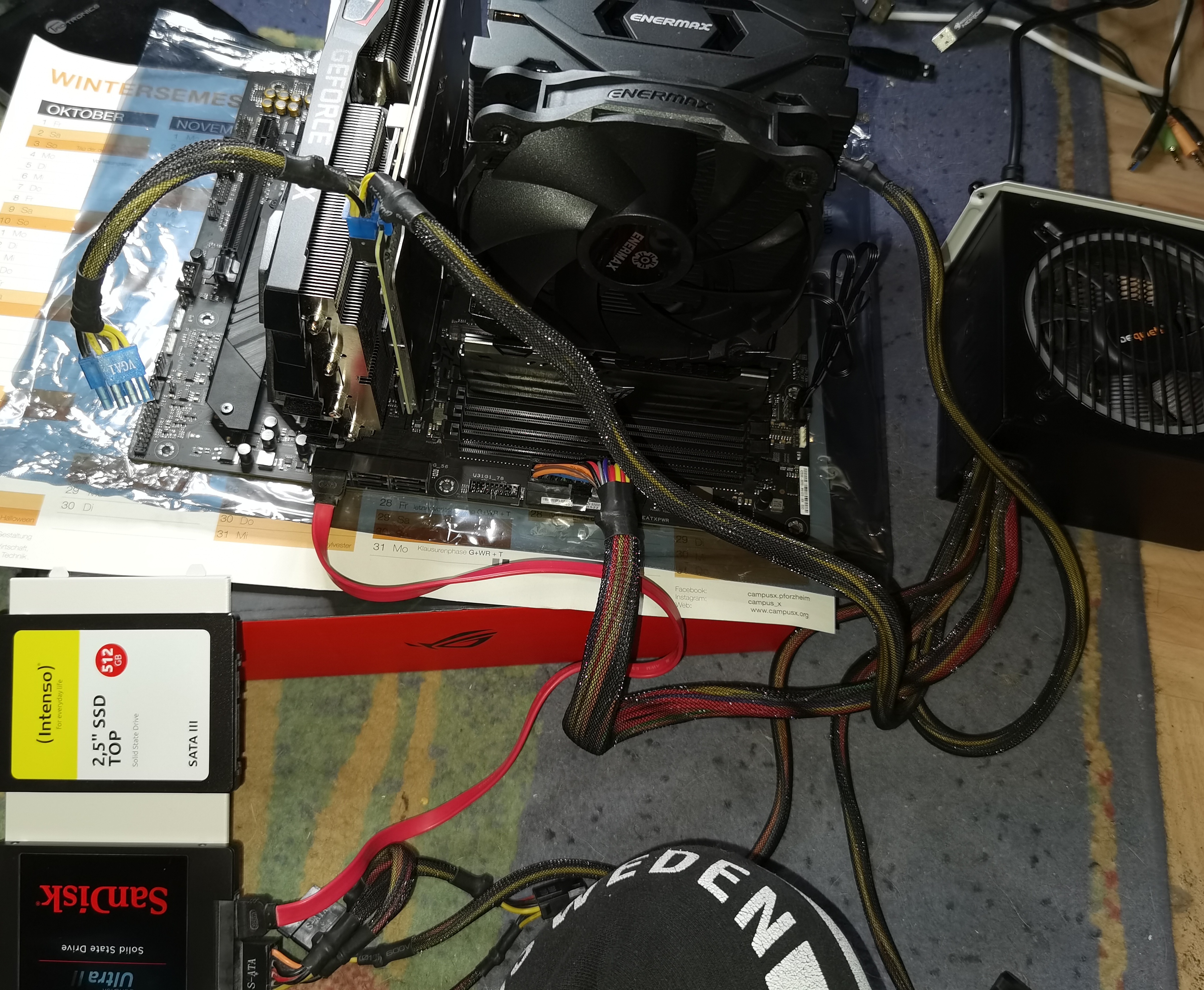

Hallo, habe einen 2700x & das Asus Strix von Kleinanzeigen (funktionierte laut Bildern). Habe meine obigen alten Komponenten dazugebaut. Es leuchtet nur das Logo des MBs. Kann nicht starten und sehen was die MB-LED sagt neben RAM Slots).
Powerknopf macht keinen Start. Kein Lüfter dreh oder Graka leuchtet auch nicht
Alle alten Teile in den alten PC (auch altes Gehäuse, mb, cpu, cpu-küher, ram) gebaut: funktioniert wunderbar. (sharkoon billig Gehäuse, FX8320e, 4 RAM insg. 12GB verschiedenste sticks, alpenföhn kühler, asrock 890gx pro 3)
Powerbuttonkabel in allen Varianten reingesteckt.
Stecker alle neu installiert.
Nur eine SSD (zum Windows dann installieren) eingesteckt.
HDMI an MB statt Graka gesteckt.
8pin Stecker neben CPU sitzt drin.

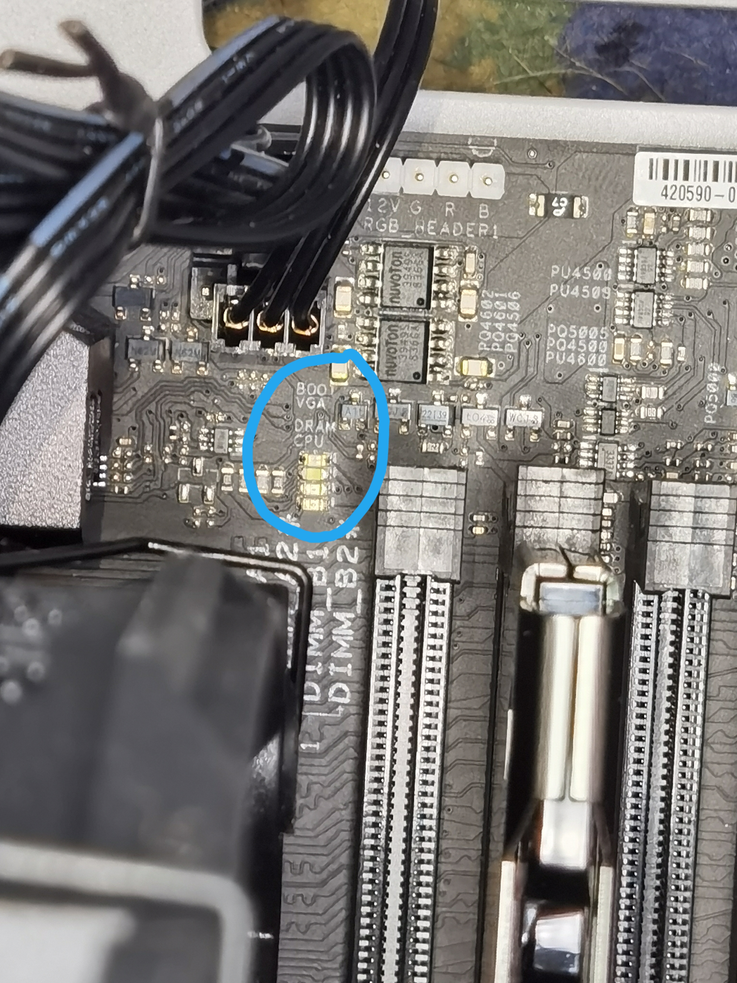

Da wie oben geschrieben der PC ja garnicht erst tut (außer MB leuchtet), ich keinen Speaker habe und keinen HDD LED-stecker sehe, bin ich nun etwas ratlos. Kann ich den PC zum wenigstens starten bekommen? Das MB würde ja dann mit der LED neben dem RAM anzeigen was nicht geht.
BIld komm gleich noch.
Vielen Dank im Voraus =)

EDIT: ich meinte oben die LED im zweiten Bild, die ja normal sagen würde, was nicht geht. Aber wenn sich wirklich garnix tut, ist es schwer zu wissen was los ist^^

Die Mainboard Abstandshalter sind auch wirklich alle an der richtigen stelle ?
Reaktionen: R++

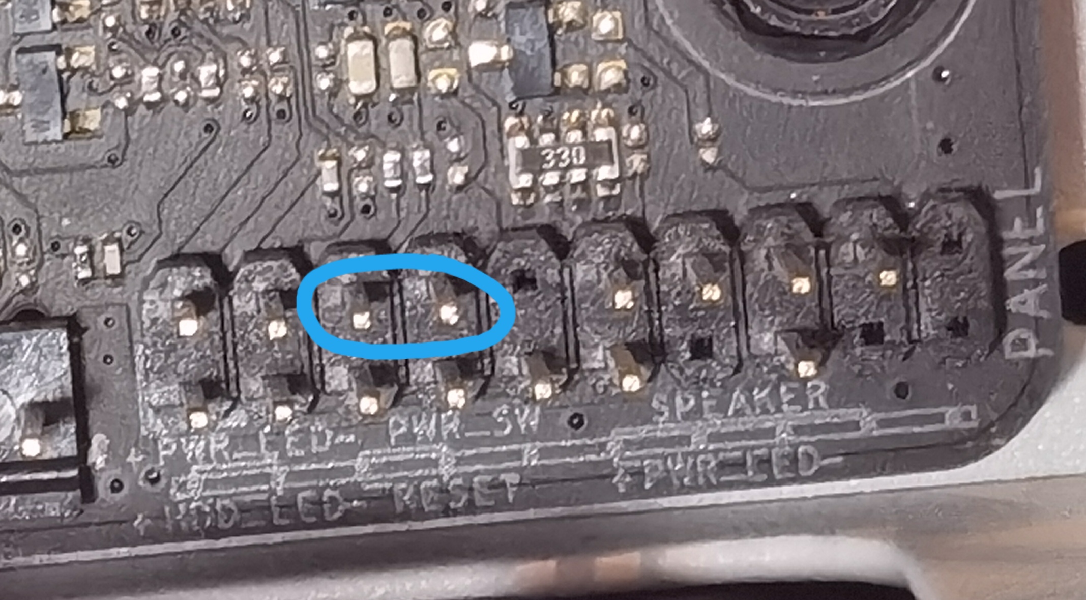

Dann überbrücke mal das Mainboard, der Knopf bzw. dessen Kabel könnte defekt sein.
Reaktionen: R++

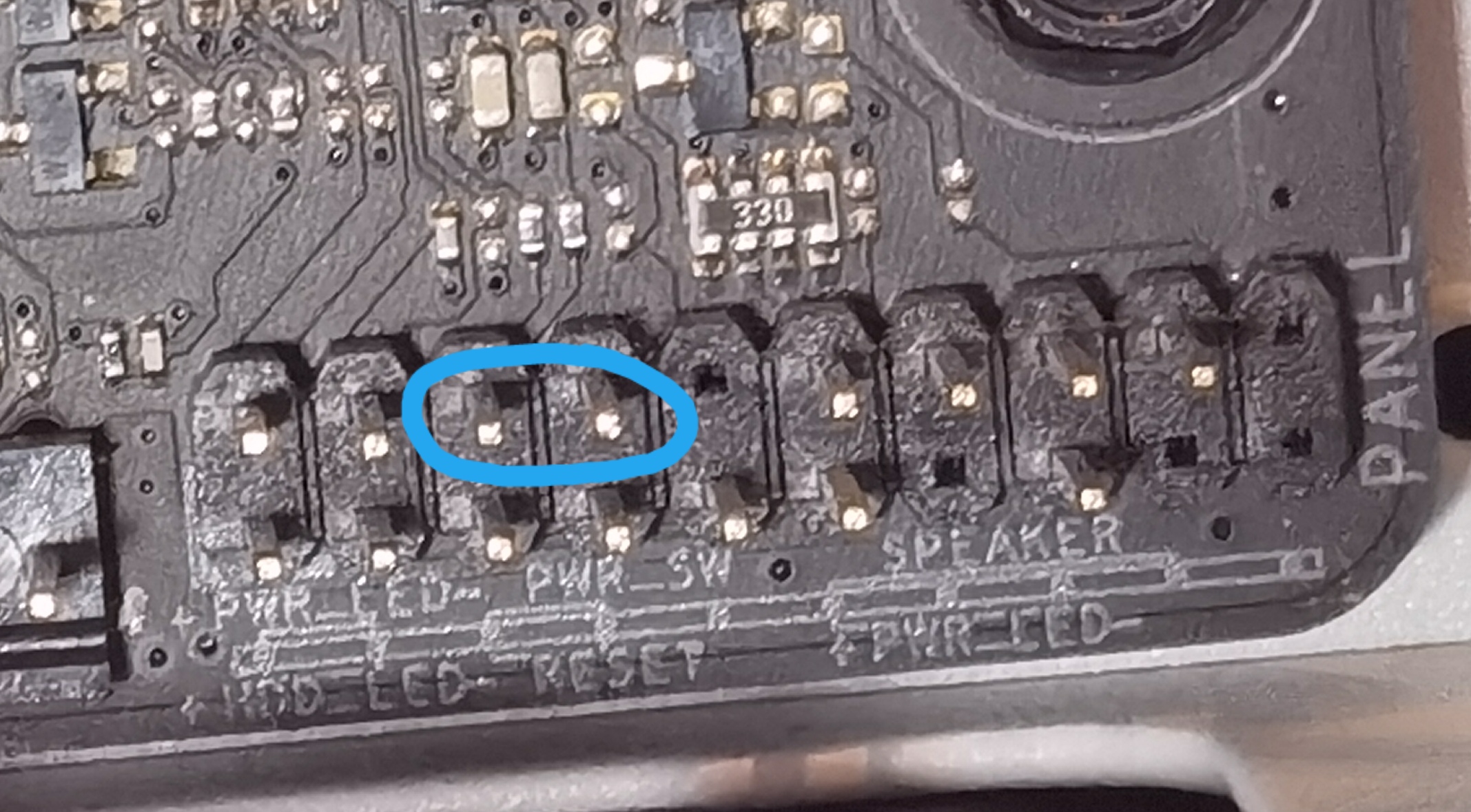

Also einfach mit nem Schraubendreher die zwei Pins gleichzeitig berühren?
Tut sich nix. Hab mehrere Schraubendreher versucht, falls es am falschen Metall liegen sollte.
Laut Manual auch die richtigen Pins, nochmal überprüft.

Abstandshalter sollten alle korrekt sitzen.
RAM in A2 und B2 gem. Handbuch verbaut. (lässt sich in Bildern oben erahnen).
Ich baue mal die Grafikkarte aus.

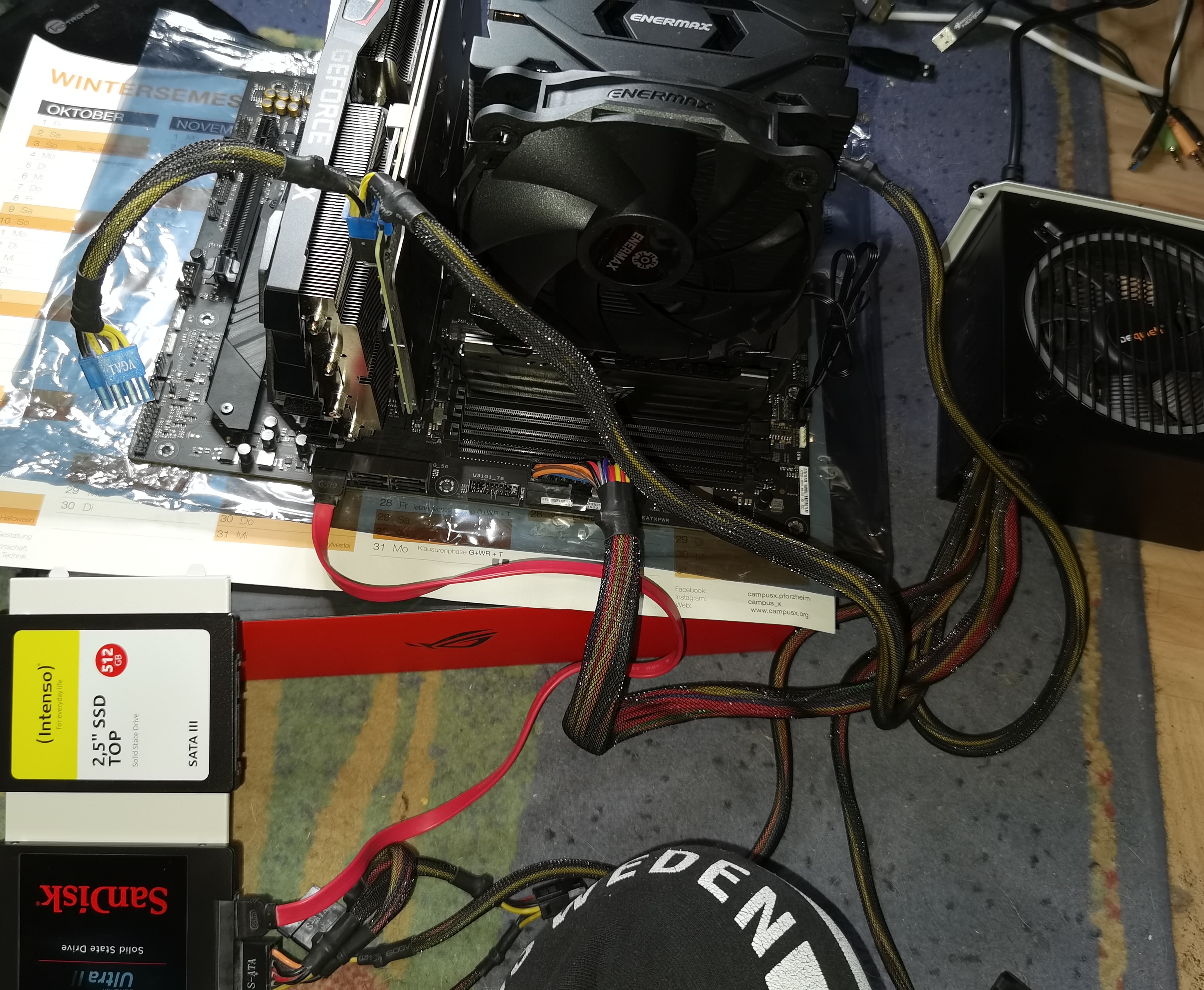

So habs jetzt offen und auch einen RAM Stick mal in A1 zum Test.
Immer noch nix.
Mainboard leuchtet (Abdeckung der Blende wo USB und DP und Co. sind) , aber nicht die Fehleranzeige-LED.
Hab Kühler Abmontiert und geschaut, aber CPU ist auch korrekt drin (geht ja schwer anders, ist ja auch durch die 4 fehlenden pinbereiche eindeutig) und WLP passt auch alles.
