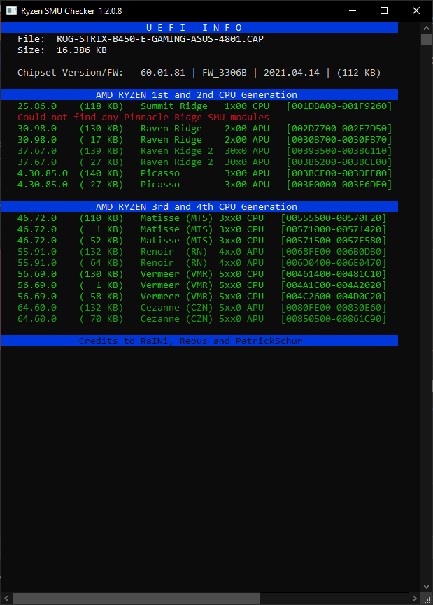

Vielleicht wollte der Verkäufer dir vor dem Versand noch was "gutes" tun und hat auf das aktuelle Bios geflasht,R++ schrieb:Hallo, habe einen 2700x & das Asus Strix von Kleinanzeigen (funktionierte laut Bildern)
welches Pinnacle Ridge nicht mehr unterstützt.
