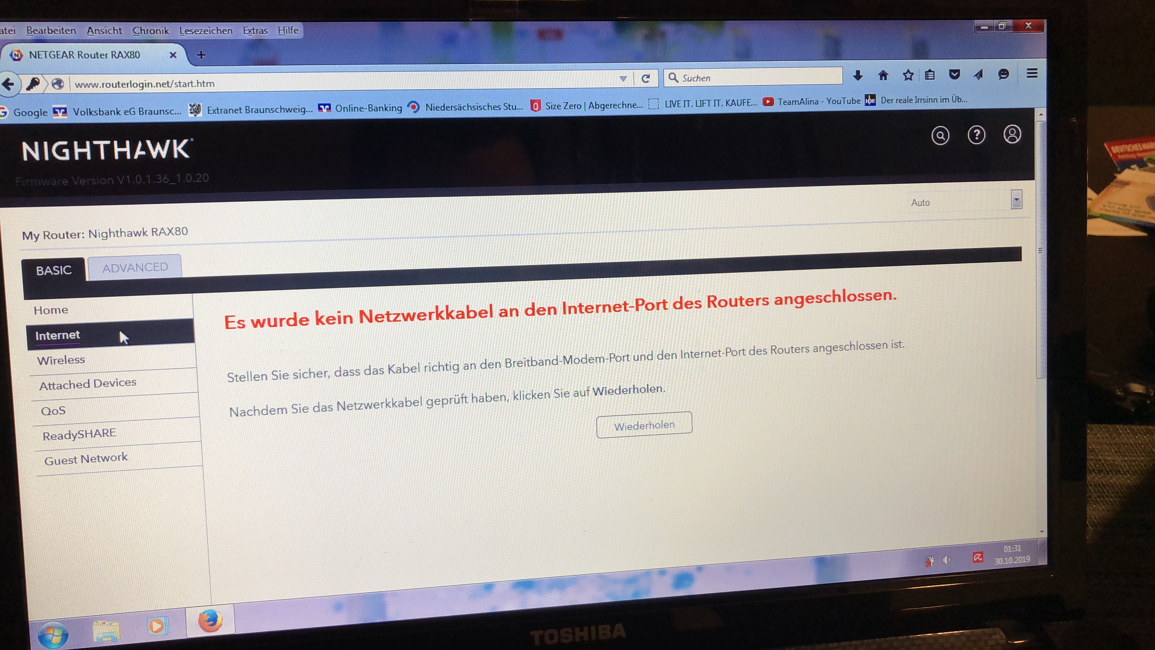

Habe mir den AX8 von Netgear zugelegt. Wollte den jetzt konfigurieren, der erkennt allerdings mein Internet nicht.
Bisheriges (funktionierendes) Setup:
-Splitter an der Wand
-Telekom Standard Router Speedport
Den AX8 ebenso wie den Speedport mit dem Splitter verbunden. AX8 sagt, dass keine Verbindung zum Internet besteht (siehe Bild).
Richtiges Gerät kaufen. Das ist ein Router ohne DSL Modem. Das wird so nichts. Oder weiterhin den Speedport als Zugangsgerät nutzen und den Netgear an den Speedport dran.
Es gibt keinen Standard Speedport.
Aber soweit ich weiß haben alle einen Modem Modus. Den musst Du nur einschalten - die Telekom brauchst Du dazu nicht.
Wenn dein DSL mehr als 16MBit hat, solltest Du zudem auch den Splitter entfernen.

Wenn VoIP genutzt wird oder 16k als VDSL kommen, kann der Splitter so oder so raus ;D
