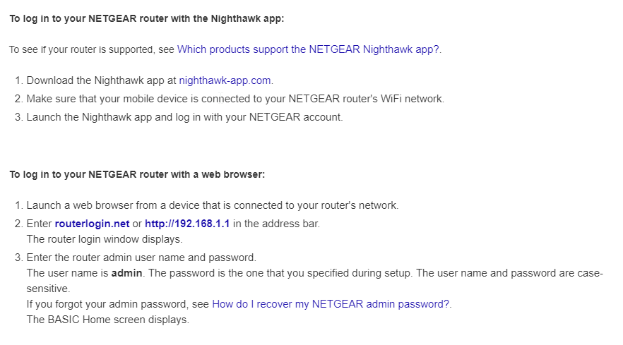

Das aus deren Support funktioniert nicht, da dieser davon aus geht, das daß Gerät als Hauptrouter arbeitet.
192.168.178.77
http://192.168.178.77
http://192.168.178.77/login läuft nicht.
Grüße Manuel
  • 2020-07-08 21_40_56-How do I log in to my NETGEAR home router_ _ Answer _ NETGEAR Support.png
Einmal kann ein Tippfehler sein. Aber vier mal? .1748 kann nicht sein.
Ja stimmt, korrigiert. Sorry.
Oktette von IPv4 beherbergen 8 Bit, sind dezimal also maximal dreistellig und liegen zwischen 0 und 255. Die 1748 kann dreimal kein Tippfehler sein und ist damit wohl Quelle des Fehlers.
Punkt 2 im unteren Bereich des Screenshots sagt dir außerdem die IP, unter der du den Router standardmäßig erreichst, nämlich die 192.168.1.1. Das gilt natürlich nur, wenn er nicht per DHCP eine andere IP zugewiesen bekommt. Zum Einrichten mußt du ihn nur mit einem Netzwerkkabel mit einem Rechner verbinden, sonst nichts anstöpseln. Der Rechner muß dann natürlich eine IP aus dem gleichen Subnetz haben, z. B. 192.168.1.2. Das kannst du in den Einstellungen der Netzwerkkarte manuell festlegen, zugehörige Subnetzmaske ist 255.255.255.0.

Danke, das war die Lösung. Wollte es erst ohne versuchen, aber einfach kurz anders verkabelt, eingerichtet und wieder zurück. Danke nochmals!
