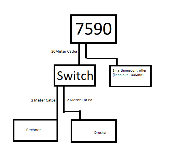

Hallo, habe hier folgende Combo:
Eine Fritzbox 7590 ist mit SVDSL 250MBit ans Netz angebunden. Die kommen auch voll an.
Hinter der Fritzbox steht nen Switch;
Es geht um das Modell GS 108EV3 -Aktuellste FW ist installiert. Der Switch setzt sich manchmal auf 100MBit zurück. Das ist vorher nur nicht aufgefallen, da der VDSL Anschluss auch nicht mehr hergab. (Vorher 50MBit und dann 100MBit)
Habe bereits einmal den Switch ausgetauscht über Amazon.
Ich muss jedes mal einen Stecker aus dem Switch ziehen und wieder einstecken, dann habe ich wieder 1 GBit.
Wie gesagt, beide Switche haben dasselbe Phänomen gezeigt.
Meißtens ist es nach stromlosschalten des Switches.
Danach sind 100MBit eingestellt und man muss entweder manuell über die Weboberfläche oder über ein- und ausstecken wieder auf 1GBit umschalten. GreenMode der Fritze ist natürlich aus.

Du kannst die Karte zwar manuell fest auf Gbit einstellen, allerdings gibt es meist einen Grund, warum die Verbindung auf 100mbit zurückschaltet. Irgendwas passt da also nicht bei dir. Wie sieht denn die Verkabelung überhaupt aus?
Warum auf eine geringere Übertragung und single-ended zurückgeschaltet wird, ist oftmals auf Störeinflüsse zurückzuführen.
Da beide Geräte SK II sind, vermute ich stark ein Potentialgefälle (bezogen auf beider Referenzpotential) zwischen beiden Geräten.

Kam vielleicht falsch rüber, der Port der das Signal von der Fritzbox IN den Switch bringt ist immer betroffen. Also quasi der Eingang am Switch nach den 20Metern.
Vom Switch selbst zum Rechner ists ok (also 1Gbit) Nur die kommen da logischweise nicht an, da vorher bereits gebremst wurde :)
