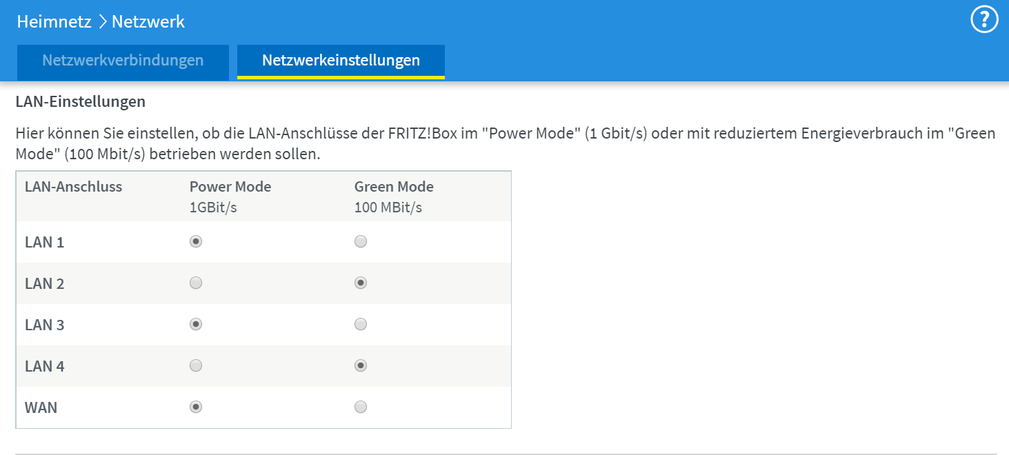

Wenn es sich beim Router um eine Fritzbox handelt, und Deine Internet Geschwindigkeit nicht über 100 MBit ist, mal Probehalber im Router von 1 GBit auf 100 MBit stellen. Ich habe das Problem bei einigen Geräte auch ab und zu. Ist bei Mir aber nicht wichtig weil, die Teile eh nicht die volle Geschwindigkeit brauchen (Internet Radio)
habe ich mal umgestellt, mal sehen ob es was bringt
bisher ist der fehler nicht mehr aufgetreten, hatte aber nicht so viel zeit zum testen. werde es weiter so lassen und beobachten. schade allerdings um die 400mbit leitung :D
