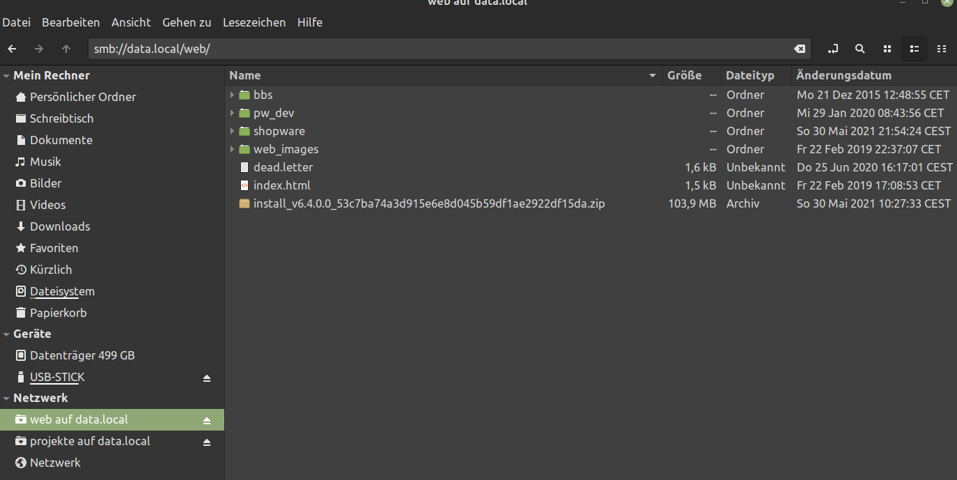

Ich habe der Datei fstab die letzten drei Zeilen hinzugefügt:
Code:
# /etc/fstab: static file system information.
# Use 'blkid' to print the universally unique identifier for a
# device; this may be used with UUID= as a more robust way to name devices
# that works even if disks are added and removed. See fstab(5).
# <file system> <mount point>   <type>  <options>       <dump>  <pass>
# / was on /dev/nvme1n1p1 during installation
UUID=3ae273b3-9d74-4ade-a6a0-0795e7ad07b1 /               ext4    errors=remount-ro 0       1
# /boot/efi was on /dev/nvme0n1p1 during installation
UUID=88AF-075E  /boot/efi       vfat    umask=0077      0       1
/swapfile                                 none            swap    sw              0       0
//192.168.178.47/photo /photo cifs defaults,username=a,password=b
//192.168.178.47/projekte /projekte cifs defaults,username=a,password=b
//192.168.178.47/web /web cifs defaults,username=a,password=b
Wenn ich nun die fstab per Terminal ausführen lassen (sudo mount -a) erhalte ich diese Meldung:
Couldn't chdir to /projekte: No such file or directory
Couldn't chdir to /web: No such file or directory
über den Dateimanager Nemo ist ein Zugriff möglich. Siehe Bild.
Was habe ich noch falsch gemacht?

Hi,
du mountest dein NAS-Share "photos" in einem Ordner namens "photos" im Rootverzeichnis "/". Selbiges für "projekte" und "web".
Die Fehlermeldung besagt, dass er die beiden letzteren Ordner nicht finden könne.
Vermutlich hast du keinen Ordner mit den entsprechenden Namen unter / angelegt. (ist unter / imho sowieso falsch)
Das OS kann den Inhalt eines Ordners ja nicht mit dem Inhalt des Shares ersetzen, wenn der Ordner überhaupt nicht existiert.
Erstelle mal die entsprechenden Ordner im Home-Verzeichnis.
Bash:
mkdir ~/photos ~/web ~/projekte
und gebe in in deiner /etc/fstab den jeweils den absoluten Pfad ein ( /home/user/photos etc.)
Ich bin mir gerade nicht sicher, ob in der fstab relative Pfade (~/photos etc. funktionieren)
Setze zusätzlich hinter die von dir angefügten Linien jeweils noch " 0 0" für die Werte <dump> und <pass>.
(jeweils eine Null pro Wert)
Ansonsten kurz die Frage:
Dir ist bewusst, dass jeder User die Datei /etc/fstab lesen kann? Die Zugangsdaten für das NAS gehören in ein anderes File, dass mit anderen (Lese-)Rechten ausgestattet ist und in die fstab angebunden wird.
Das solltest du im nächsten Schritt tun, wenn das Mounten funktioniert. :)
