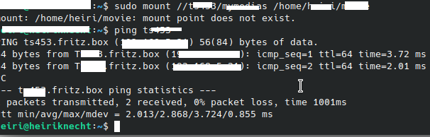

Vor Ort ist auf einem WIN10 PC ein NAS (qnap) Laufwerk über "net use" seit Jahren gemountet:
Status Lokal Remote Netzwerk
OK Z: \\ts42\mymedias Microsoft Windows Network
Auf meinem Notebook ist ein aktuelles Ubuntu. Mit Dolphin habe ich darauf Zugriff. D.h. ich kann mir Dateien aus einem Verzeichnis anzeigen lassen.
Über Bash bzw. fstab editieren klappt es nicht. Was mich nicht wundert, da ich in den letzten Jahren selten mit Bash gearbeitet habe.
Meine Versuche diesen Ordner zu mounten schlägt fehl:

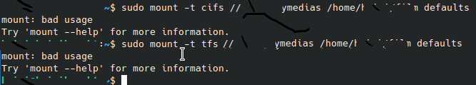

Hallo Benutzer_nr1958
Danke für das Beispiel. Beide Befehle so eingegeben.
Jedoch erhalte ich denselben Fehler:
"mount: bad usage"
Spielt da noch etwas hinein? Soll ich Dir genauere Angaben zur Disti liefern?
Grüsse

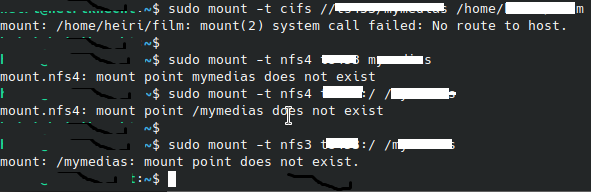

Danke Dir für Deine beharrliche Fehlersuche.
A: CIFS geht nicht
B: Ich sehe keinen Unterschied bei NFS in Deinem letzten Post. Lediglich das der Parameter "Default" fehlt
C: Nachfolgend ein Screenshot. Vielleicht kommen wir so meinem Fehler auf die Schliche:
Grüsse
Der Unterschied ist, wie der Server angesprochen wird.
Bei cifs: //Server/Freigabename
Bei nfs: Server:Freigabeverzeichnis(mit Pfad)
Screenshot:
Es heißt "-t nfs" und nicht "-t tfs" : Vertippt
defaults habe ich vergessen.
Verwende ich übrigens nicht. Aber nimm es erst mal. Bei Bedarf später mehr.
Der gesuchte Befehl ist
Code:
mount //ts42/mymedias /home/ral9004/garage
Siehe auch man mount.cifs. Das "-t cifs" braucht man nur wenn das Dateisystem nicht erkannt wird.
Das "defaults" am Ende ist Ursache der Fehlermeldung, mount-Optionen werden mit "-o" angegeben und sind hier überflüssig.

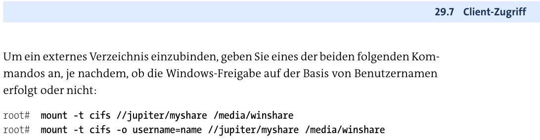

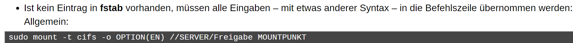

Im Buch von Michael Kofler (14. Auflage) fand ich folgende Infoschnipsel:
Daraus habe ich folgendes abgeleitet:
Danach habe ich Deinen Vorschlag umgesetzt:
Die deutsche Ubuntu Manpage scheint Dir betrefend "-t" weglassen zu widersprechen:
Aber...
Nach der Installation von CIFS-Utils sieht es anders aus. Als ich danach Deinen Befehl eingab, kam ich zur Anmeldung zum NAS. Er fragt nach dem PW für "root@/txyz/[share].
Was natürlich nicht zielführend ist, da das NAS keinen User "root" hat. D.h. ich muss jetzt nur die Parameter für die Credentials nachschlagen und es wird Licht im Tunnel
