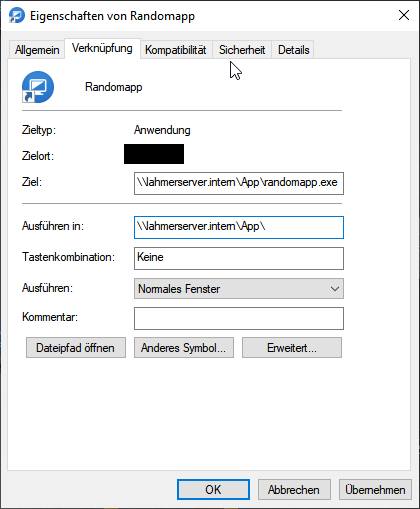

Also ich lese das Problem so, dass es nicht davon abhängt, wann man das Programm startet, sondern dass generell beim ersten Start der Fehler auftaucht. Also auch nach 20 Minuten, nachdem das Netzlaufwerk so oder so schon verbunden ist. Wenn ich das richtig verstanden habe, scheint es mir ein Problem mit der Software selbst zu sein, dass irgend ein Puffer überläuft oder leer steht oder was...
Sieht die Verknüpfung zum Ziel in etwa so aus?
815996
Bzw. was passiert nach einem Neustart und dem Aufrufen des Ziels der Verknüpfung per Explorer (das Verzeichnis in dem die *.exe liegt) und einem anschließenden Start der Anwendung daraus (nicht über die eingerichtete Verknüpfung). Kommt dann derselbe Fehler?
Bei einem Neustart tritt dieses Problem erneut auf.
