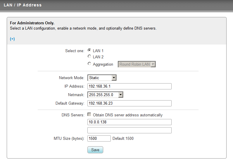

Das NAS hängt im Netzwerk an einem Gigabit Switch mit 4 anderen PCs (LAN 192.168.36.x), die jeweil an an verschiedenen Modems/Routern hängen.
Bei den LAN Einstellungen will er aber IMMER einen Gateway und einen DNS Eintrag, Pflichtfelder.
DNS Server habe ich keinen im Netzwerk, und Gateway auch nicht da ja alle nur im LAN sind. Oder mach ich da etwas falsch?
Ich habe einfach bei Gateway dann die LAN IP von einem anderen PC genommen, da die PCs sowieso 24h laufen, irgendwas wille er immer im Feld haben.

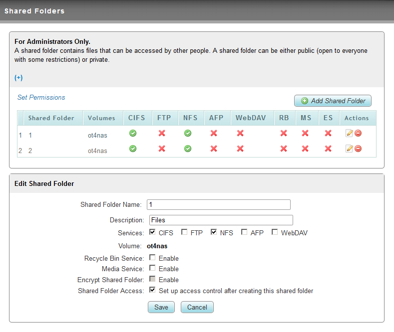

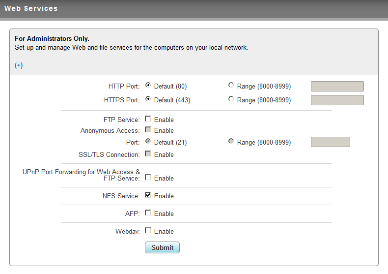

Ich habe hier mal meine Settings gepostet, vielleicht hat jemand eine Idee ob man hier was Tweeken kann, danke!
LAN (würde Round Robin Modus etwas bringen?)

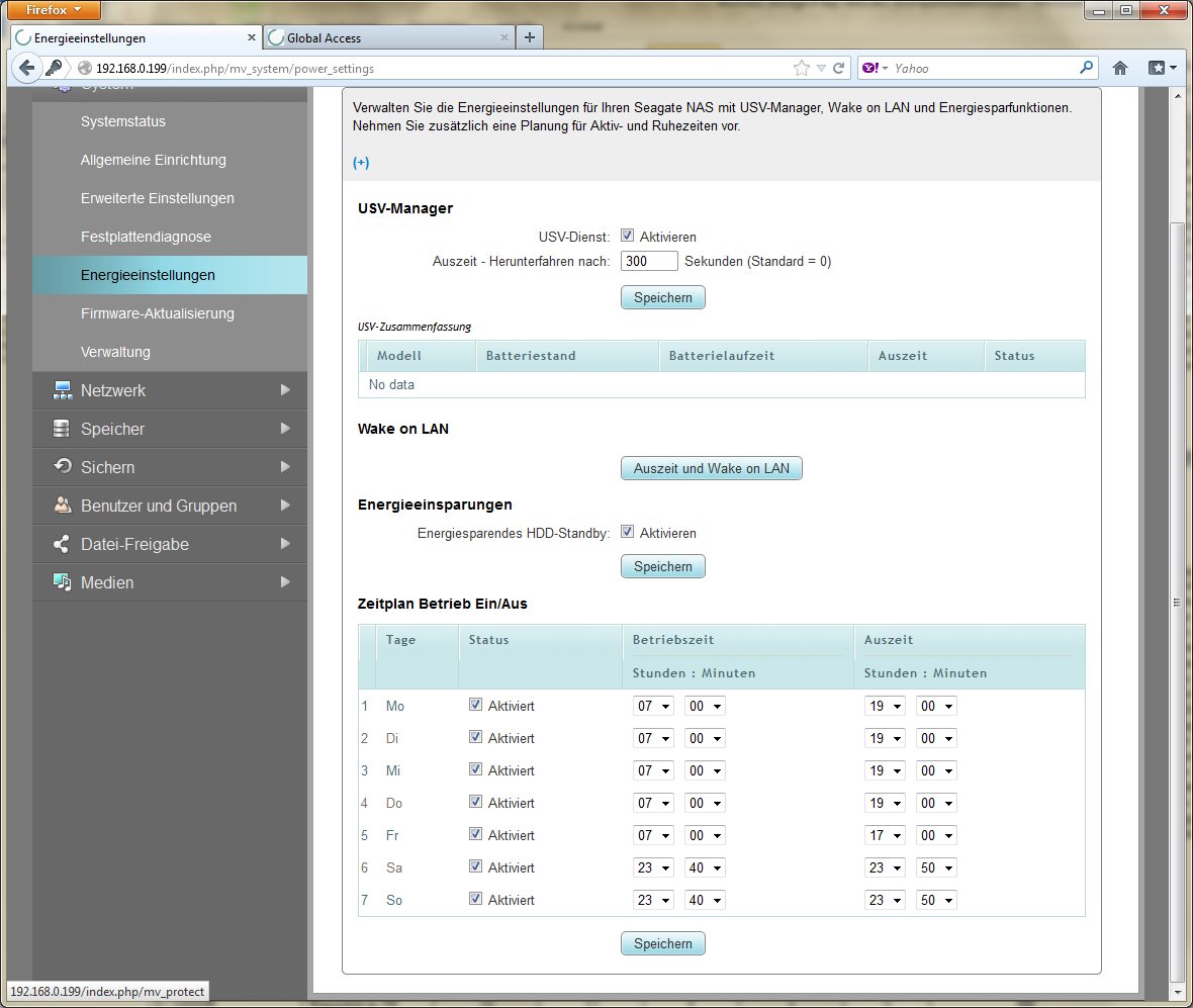

Sind im Menü des NAS echt keine Energiespareinstellungen wo man das einstellen kann ?
in der anleitung steht es doch . das mann es ausschalten kann
Ja die Einstellungen habe ich alle schon deaktiviert beim ersten mal Einschalten des NAS, aber danke.
Wat? Unterschiedlich PCs hängen an unterschiedlichen/mehreren Routern? Wie muss man sich das vorstellen? Mach mal bitte eine Zeichnung.
Ja. Mit ziemlicher Sicherheit hast du einen DNS-Server und ein Gateway im Netz. Dein(e) Router sind Gateways. Und aller Wahrscheinlichkeit nach läuft da auch ein DNS-Server drauf.
Ist zumindest bei jedem SOHO-Router (Fritzbox, Speedport) ab Werk so.
Nein; da geht es um die Arbeitsweise des NAS wenn du beide LAN-Ports belegt hast. Bleiben wir erst mal bei dem einen LAN-Port. Du verhaspelst dich ja jetzt schon. Nicht schlimmer machen.
Also:
Liste bitte mal die IP-Adressen aller PCs auf. Außerdem deren eingetragenes Gateway & DNS-Server.
Und die IP-Adressen aller Router bzw. Modems (?).
Was sind das für Modems/Router?
Warum hast du mehrere Router/Modems (der Unterschied ist klar?).
Irgendein besonderer Grund warum das NAS die .1-IP-Adresse hat (ist möglich, aber unkonventionell)?
Was für ein Gerät ist die 10.0.0.138 die du als DNS beim NAS eingetragen hast?
Gibt es hier ein übergeordnetes Netzwerk?
Ein Diagramm wie welches Gerät mit anderen verkabelt ist wäre sehr nützlich.

Hallo, erstmal Danke, ich versuche es mal schriftlich zu erklären, Zeichnen ist nicht meine stärke bzw. hab kein Tool für Netzwerkzeichnen.
4 PCs + 1 NAS
Jeder der 4 PCs hat 2 Netzwerkkarten, wobei an der WAN Netzwerkkarte immer ein Router vom Internet Provider hängt. Der hat dort 10.0.0.138 als IM vom Router an jedem der 4 PCs.
Die 2. Netzwerkkarte an jedem PC ist die LAN Netzwerkkarte mit dem 192.168.36.x Netzwerk. Die hängen alle an dem Gigabit Switch.
PC1: 192.168.36.21 / 255.255.255.0 (Erste Netzwerkkarte am Router 1)
PC2: 192.168.36.22 / 255.255.255.0 (Erste Netzwerkkarte am Router 1)
PC3: 192.168.36.23 / 255.255.255.0 (Erste Netzwerkkarte am Router 2)
PC4: 192.168.36.24 / 255.255.255.0 (Erste Netzwerkkarte am Router 2)
NAS: 192.168.36.1 / 255.255.255.0
Die Netzlaufwerke sind alle per net use cmd eingebunden auf die IP.
Also sollte das NAS und die PCs nur im internen LAN miteinander kommunizieren, ich hab das deswegen so gemacht damit im internen Netz Gigabit geschwindigkeit besteht, und die Router an den WAN Netzwerkkarten sind nur fürs Internet zuständig.
Ich muste beim 1. mal einrichten des NAS es an einen Router hängen um es konfigurieren zu können über den Browser, daher hat er den DNS 10.0.0.138 übernommen weil er dort per DHCP erst eine IP bekommen hatte.
Mittlerweile habe ich ja das NAS auf statische IP und 192.168.0.1 umgestellt und kann auch darüber auf das Webinterface zugreifen und hat nichts mehr mit dem Router zu tun oder?
An der WAN karte ist bei jedem PC DHCP mit der 10.0.0.138 als DHCP und Gateway eingetragen, aber hat die überhaupt irgendetwas mit dem LAN noch zu tun?

Gar nichts. Dein Setup ist so schon äußerst unkonventionell.
Gibt es einen speziellen Grund warum das so kurios aufgebaut ist? Der übliche KISS-Weg für ein SOHO-Netz ist ein Router der DHCP/DNS macht, angeschlossen an einen Switch & an diesen Switch sind alle PCs & das NAS angeschlossen. PCs bekommen IP per DHCP & das NAS (üblicherweise) eine statische IP außerhalb des DHCP-Bereiches des Routers.
So hast du zwischen PCs & NAS weiterhin Gigabit, da der Traffic über den Switch geht.
Wenn du einen zweiten Router hast wg. Ausfallsicherheit o.Ä. -> vorgeschalteter Load Balancer o.Ä.
Oder du gibst dem zweiten Router eine LAN-IP im selben Netz wie der erste Router, schließt beide an den Switch an, lässt DHCP komplett bei beiden Router weg & stellst PC1 & PC2 als GW/DNS die IP vom 1. Router ein & bei PC3 & PC4 GW/DNS auf die IP vom 2. Router (die zweite NIC in den PCs bleibt unbelegt).
In etwa so:
Router1 LAN-IP: 192.168.36.1
Router2 LAN-IP: 192.168.36.2
PC1: 192.168.36.21 (GW & DNS: 192.168.36.1)
PC2: 192.168.36.22 (GW & DNS: 192.168.36.1)
PC3: 192.168.36.23 (GW & DNS: 192.168.36.2)
PC4: 192.168.36.24 (GW & DNS: 192.168.36.2)
NAS: 192.168.36.250 (GW & DNS: 192.168.36.1 oder .2)
Von jedem Gerät geht ein Kabel auf den zentralen Switch.
Ein schönes, einfaches Subnetz.
Anyway; so wie du das Netz beschreibst sollten (tm) die PCs zügig das NAS ansprechen können. Sofern das NAS nicht irgendeinen Spaß macht mit dem von ihm aus nicht erreichbaren GW oder sonstwas...
Irgendwie blicke ich durch das Setup nicht durch. Entweder ist es wirklich so komisch wie ich es mir vorstelle oder ich kapier den Gedanken dahinter nicht. Eine Zeichnung ist IMMER besser als eine schriftliche Beschreibung. Netzwerktools sind dazu gar nicht notwendig. Zettel, Stift, Kamera (zB Smartphone), Upload. Es gabsogar schon Leute, die das mit ASCII Art gemacht haben ;)
t-6 hat vollkommen Recht mit seiner Beschreibung. Normalerweise gibt es ein Subnetz hinter einem Gateway. Etwaige Multi-WAN Setups werden entweder über einen entsprechenden Multi-WAN-Router (Load Balancing oder auch explizite WANx Nutzung je Dienst/PC) oder aber über ein alternatives Gateway realisiert.

Ich habe nicht so die Ahnung von Netzwerken wie Ihr, darum sieht das Netz nicht so besonders aus.
Der Gedanke dahinter war nur (mit meinem begrenzten Wissen wie was funktionier):
1. Alle PCs und NAS müssen im LAN am gigabit switch sein für den vollen Speed
2. Wenn ich das NAS am Router anhänge dann ist das natürlich nur vür die beiden PCs ersichtlich die auch am Router hängen
3. Router hat wieder keine Gigabit, wenn daten im Netzwerk laufen sollen die ja nicht über den Router laufen
4. Wenn den switch an einen der beiden Router dazuhänge haben ja gleich alle PCs das Internet von dem einen Router, das muß aber getrennt sein
So das wollt nur mal sagen, deswegen so mein Setup, das man das bischen nachvollziehen kann.
Danke, das sieht echt sehr gut aus! Wird der Datentransfer dann nicht über den Router laufen? Oder bleibt der LAN Netzwerkverkehr sowie das tägliche Backup an Daten dann im Gigabit Netz?
Oder gehen die Daten dann immer durch den Router durch?
Ich sehe mir das gleich an inwieweit ich da den Router konfigurieren kann, danke!
*EDIT* Ok jetzt verstehe ich es glaub ich. Die 2. Netzwerkkarte ist dann überflüssig, bzw. es würde alles über den Router laufen.
Vielleicht habe ich es überlesen:
Warum hast Du zwei Router und warum nutzt Du an den Rechner zwei Netzwerkkarten?
Was versprichst Du dir davon?
Alles was in deinem privaten IP Adressbereich und Subnetz abgeht bleibt in deinem Netz.
Dein Router ist nunmal dein Default Gateway, daran wirst Du hier nichts ändern.
Das Problem hier ist/war einfach eine Netzwerkfehlkonfiguration. Alleine dass als DNS (Namensauflösung) dein ISP (Provider) eingetragen war dürfte schon die meisten Probleme verursachen.
Ein typisches Problem - leider auch in Firmen die einen IT-Admin einstellen - die nichts über grundlegende Netzwerkkonfiguration verstehen.
Ich denke zudem dass Du dir einen Loop gebaut hast.
Aber ebenso wenig wie ich die Bewerggründe verstehe, blicke ich nicht durch was bei dir konfiguriert ist.
Welchen Router hast Du denn? Es gibt ja auch heute noch Modelle wo man entweder 2x 100MBit 2x 1GBit vorfindet oder wo man die Schnittstellen explizit auf 1GBit stellen muss.
+1
Ich habe beruflich öfter mal Kontakt zu der IT von unseren Kunden zwecks Fernwartung der Maschinen. Was man da erlebt, ist wirklich nicht mehr feierlich.
Meine Lieblingsunterhaltung:
Raijin: Für unsere VPN-Firewall benötige ich für den Internetzugriff eine IP-Adresse, Subnetzmaske und Gateway aus Ihrem Netzwerk.
Kunden-IT: Welche IP?
Raijin: Eine IP aus Ihrem Netzwerk oder einem Gast-Netzwerk, etc. damit unsere Firewall Internetzugriff hat.
Kunden-IT: 255.255.255.0
Raijin: Das ist die Subnetzmaske, ich benötige noch eine IP dazu.
Kunden-IT:[/B Welche denn?
Raijin: Eine freie IP aus Ihrem Subnetz.
Kunden-IT: *GetuschelHinterAbgedecktemHörer* 192.168.123.123?
Raijin: Ok, und das Gateway?
Kunden-IT: *pause* 255.255.255.0
IT-Admins werden leider zu oft unterschätzt. Kaum kann einer Windows installieren und einen Drucker einrichten, klassifiziert er sich als IT-Admin. Merkt man hier im Forum auch oft, wenn normale Mitarbeiter scheinbar mit der Aufgabe betraut werden, zB VPN einzurichten, ohne auch nur einen blassen Schimmer davon zu haben was sie da tun..
@TE: "Alles geht über den Router" ist relativ. In einem geswitchten Netzwerk geht der Datenverkehr stets nur an die Ports, über die das Ziel erreicht werden kann.
Szenario 1:
Code:
       PC1
Router
       NAS
Daten gehen PC1 <-> Router <-> NAS
Szenario 2:
Code:
       PC1        PC2
Router --- Switch
                  NAS
Daten gehen PC1 <-> Router <-> Switch <-> NAS bzw. PC2 <-> Switch <-> NAS.
Der Router sieht nichts vom Datenverkehr zwischen PC2 und NAS.
